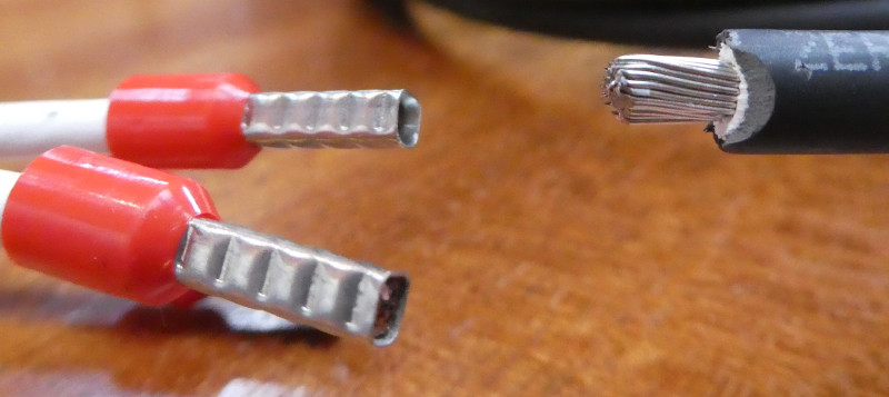

an einem Windgenerator hat der Hersteller 3 Stummel-Kabel mit
Aderendhülsen angebracht. Nach Optik und Farbcode 1,5mm² (siehe Foto
links).

Aber - wie verbinde ich denn jetzt am besten 1,5mm² mit 6mm², wenn die
Kabel draußen im Mast verlegt sind und dort auch die Verbindungsstelle
wäre?
Zwar kann da kein Wasser von oben hinein, aber es ist doch mit
Kondenswasser zu rechnen und vor allem ständigen Vibrationen, während
unten die Masse von  3 Metern Gummischlauchleitung oder Solarkabel (Foto
rechts) dran zieht.
Eine Zugentlastung oder Aufhängung bekomme ich nicht auch noch in den
Mast.
Der Regler hinter dem Gleichrichter liefert bis zu 40A bei 12V. Mit
Strom ist also zu rechnen. ;-)
Daher hätte ich gerne eine dauerhafte, witterungsbeständige Verbindung
mit geringem Übergangswiderstand.

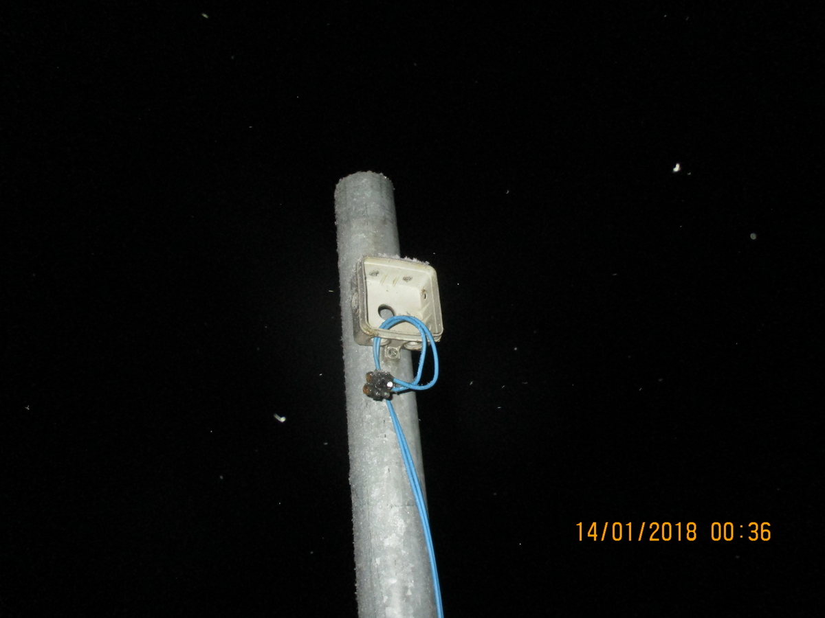

Die Verbindungsstelle sollte natürlich zugänglich sein. An einer
Strassenlaterne kannst du sehen wie man das machen kann.
> Mast.
Dann führe das Kabel aus dem Mastrohr heraus. Federklemmreihe in Dose +
Verschraubungen.

> An einer Strassenlaterne kannst du sehen wie man das machen kann.
Der Generator hat eine Aufnahme für einen 48mm Alu-Mast. Wenn ich da
noch Löcher für 3 x 6mm² und 3 x 1,5mm² bohre + Befestigung einer Dose,
dann fürchte ich, dass er die Querkräfte bei Sturm und Wellengang nicht
überstehen wird. Außerdem habe ich dann wirklich alles "im Wetter".
Ach so - hatte ich erwähnt, dass der Generator auf einem Boot steht?

die gibt es auch nicht, so gerne ich Wago mag, hier 1mm² auf 6mm² würde
ich crimpen, die 1mm² so oft falten bis eine 6mm² Crimphülse auch
gefüllt ist
> gefüllt ist
Der beste Vorschlag bisher.
STV-G-I sollten da reichen.
https://www.reichelt.de/Flachstecker/2/index.html?ACTION=3;ARTICLE=31709;SEARCH=stossver
Die Stromfestigkeit des 1,5mm²-Kabels sollten sie auf jeden Fall
erreichen.
Hmmm... irgendwo hatte ich doch mal Stoßverbinder für unterschiedliche
Durchmesser gesehen, aber wo?

von L. H. (holzkopf)
Beschreib doch bitte mal die mechanische Aufnahme des Gen. an den
Al-Mast etwas näher oder mach, wenn möglich, ein Foto davon. :)
Damit man sich besser vorstellen kann, welche Lösungen da am besten in
Frage kommen.
Deine Befürchtung bzgl. evtl. Löcher im Mast ist unbegründet, weil das
max. Moment NICHT oben am Mast auftritt, sondern in seinem unteren
Einspannpunkt, weshalb i.d.R. solche Masten auch meist konisch sind.
Auf jeden Fall ist es ratsam, das (dicke) Kabel (ganz oben) am Mast mit
einer Zug-Entlastung zu versehen und erst danach die Verbindungs-Stelle
zwischen Gen.-Kabel und dem dicken Kabel zu setzen.
Aus dem "hohlen Bauch" würde ich die Verbindung mit einem "Klemmbrett"
machen, das dann innen im Mast sitzt/hängt oder auch (lösbar) befestigt
sein kann.
http://erichgeiss.de/start/motoren-klemmbretter/
Die Verbindung SOLLTE deshalb lösbar sein, weil Du den Gen. evtl. auch
mal abnehmen können mußt.

Eine Einfache Methode:
Aderendhülsen übereinander stecken, dann passt das auch in
einer 6 oder 10 mmm2 Klemme...
Von Federklemmen würde ich abraten bei 40 Ampere/12Volt...
Die Aderendhülsen sollten lange Version sein, das Bild zeigt die
Hülsen übereinander, jedoch nicht zusammengeschoben, damit man die

Im Bild eine Lösung, sollte aber doch profimäßiger ausgeführt werden...
War für Versuchszweck...

Bisher sehe ich also folgende Möglichkeiten:
1. Vorhandene Aderendhülsen abkneifen, Kabel mit Stoßverbindern
verbinden + mit Schrumpfschlauch mit Innenkleber wasserdicht einpacken.
=> dicht, elektrisch wohl die beste Verbindung, aber nicht lösbar
Bei Reichelt gibt's da z.B. die hier:
https://www.reichelt.de/RND-Crimpverbinder/RND-465-00192/3/index.html?ACTION=3&LA=2&ARTICLE=196253&GROUPID=8051&artnr=RND+465-00192&SEARCH=%252A
Blöd, dass man von diesen Exoten gleich 50 Stück kaufen soll.
2. Aderendhülsen abkneifen, Kabel mit Flachsteckern oder Rundsteckern
verbinden, Schrumpfschlauch mit Innenkleber drauf
=> lösbar, dicht, elektrisch nur bis 15A, reicht wahrscheinlich, aber
was wenn es doch gammelt?
3. Aderendhülsen auch auf die 6mm² Leitung. Verbindung mit
Schraubklemmen.
=> lösbar, nicht dicht (das wird dann ein Isolierband-Knuddel),
elektrisch OK - bis es korrodiert
4. Verbindung mit Klemmbrett wie von L. H. (holzkopf) vorgeschlagen,
=> lösbar, nicht dicht (auch dies wird ein Isolierband-Knuddel),
elektrisch gut - bis es korrodiert
5a. Stecker, z.B. WIELAND 96.031.4053.0
=> einfach lösbar, nicht dicht, elektrisch gut - bis zur Korrosion
5b. Solarstecker MC4
=> einfach lösbar, IP67, elektrisch gut - aber gibt's nicht für 1,5mm²?
6. Wie 1., aber am Mastfuß einen Bulgin Buccaneer Stecker statt
Decksdurchführung.
=> einfach lösbar, IP68, elektrisch gut - bis jemand am Heck werkelt,
abrutscht und auf dem Stecker landet.
Tja, die Qual der Wahl... ;-)

Bei solchen Dingern soll man sich nicht von unqualifizierten
Produktbeschreibungen irritieren. Auch wenn es dir für deine Anwendung
eher entgegen kommt: Man kann damit nicht beliebige Querschnitte von
1.5mm² bis 6mm² verbinden, weil auf der einen Seite der Innendurchmesser
nur 2.3mm beträgt. Selbst 4mm² Litze dürfte da nicht mehr rein passen.
Nee, aber 1,5mm² passen hinein, und auf der anderen Seite passen sind es
3,4mm. Dort passen dann 6mm² hinein. Die kann man natürlich nicht
durchstecken. Aber das ist ja auch nicht Sinn der Sache.
Oder habe ich Dich missverstanden?
Windmüller schrieb:
> Mast 48x3mm. Also iD = 42mm.
Windmüller schrieb:
> Aber ich wollte weitere Ideen sammeln, um dann die optimale
> heraus zu filtern.
Aus meiner Sicht MUSS eine optimale Lösung nicht nur (problemlos) lösbar
sein, sondern es auch gestatten, sie unproblematisch wieder "aufmotzen"
zu können.
Womit ich meine, evtl. Korrosion beseitigen zu können.
Wie ich die Verbindung herstellen würde, basiert alles auf einem simplen
Drehteil aus PVC oder PE.:)
Mit aD etwas kleiner als 42mm und Höhe mindestens 20mm.
Seitlich unten würde ich eine (kurze) Nut einbringen, in welche in diese
Scheibe (wenn man sie entspr. positioniert) eine VA-Blechschraube
einrasten kann.
Diese Blechschraube drehst Du am besten an der gewünschten Position der
Scheibe vorher ein, damit sie sich ihr Gewinde schneidet.
Dann drehst Du sie wieder heraus, kürzt sie so, daß sie in die Nut
eingreifen kann (dazu reichen 2 od. 3mm Nuttiefe) und drehst sie wieder
mit Loctite ein, weil diese Schraube nie mehr gelöst werden muß.
Wenn Du die Scheibe in die Nut eingeschoben hast, bohrst Du irgendwo auf
der gegenüberliegenden Seite ein zweites Loch durch die Mastwand etwa
mittig bis in die Scheibe hinein (mit dem Kern-D) einer dort
einzuschraubenden Blechschraube.
Dann ziehst Du die Scheibe etwas heraus und bohrst das Loch im Mast auf
den aD der Blechschraube auf, weil Du dort nur das Gewinde in der
Scheibe brauchst.
Durch die Nut findest Du diese Position Loch/Gewinde in der Scheibe
immer wieder unproblematisch.
Für die drei dicken Kabel kannst Du irgendwo durch die Scheibe Löcher
mit dem aD der Kabel bohren.
Die Löcher müssen vom aD der Scheibe mindestens so weit entfernt sein,
daß Du noch Gewinde für VA-Madenschrauben setzen kannst, mit denen die
Kabel in der Scheibe festgesetzt werden können (= Zugentlastung der el.
Verbindung der Kabel).
Wie Du dann weiter verfährst, kommt etwas darauf an, welche
(lösbare)Verbindung Du haben willst.
1.) Möglichkeit:
oben auf die Scheibe einen rechtwinkeligen VA-Blechstreifen anschrauben,
auf dem Du ein Klemmbrett (vertikal angeordnet) befestigen kannst.
Die gibt es auch mit nur drei Stehbolzen:
http://www.erichgeiss.de/start/motoren-klemmbretter/motoren-klemmbretter-3-polig/
Da kannst Du dann 6 x entspr. Verbindungen an die Kabel anbinden, um sie
auf dem Klemmbrett anschrauben zu können.
2.) Möglichkeit, die ich vorziehen würde:
Vertikal in die Scheibe drei MS- oder besser (säurebeständige) Rotguß-
oder V4A-Stäbe mit D z.B. (mindestens 12mm) einsetzen.
In die Stäbe je 2 Querbohrungen (exzentrisch die Mitte tangierend) für
die beiden Kabelquerschnitte (incl. AUFSCHIEBBAREN Aderendhülsen)
setzen.
Sowie ebenfalls quer (aber mittig und senkrecht zu den Kabelbohrungen)
zwei weitere Bohrungen, in die Gewinde für V4A-Schrauben geschnitten
werden können.
Crimpen o.ä. würde ich da gar nichts.
Sondern nur mit losen Aderendhülsen und Verpressungen per Schrauben
arbeiten.
Wenn alles ordentlich mit Säureschutz-Fett beaufschlagt wurde, sollte da
keinerlei Korrosion zu erwarten sein.
Und falls doch mal, erneuert man halt die Verbindung partiell.

von Windmüller (Gast)
Hm, also ich denke, da sind zwei Baustellen:
1. die Verbindung
2. die Zugentlastung
Zu 1. Verbindung:
> zu können.
OK. Wenn man nun in den Lösungsraum das Spannungsfeld "dauerhaft ->
lösbar/inspizierbar/reparierbar" einzeichnet, dann bist Du damit am
"rechten Rand" (nicht politisch zu verstehen ;-) ).
Der Stoßverbinder mit Schrumpfschlauch mit Innenkleber wäre ziemlich
weit links. Matthias' "gemeine freilebende Lüsterklemme" sehe ich
irgendwo dazwischen, denn man müsste sie mit Fett/Isoband einpacken, und
der Zustand der Litze wäre nicht wirklich gut inspizierbar, ohne die
Aderendhülsen wieder abzukneifen.
Ideal wäre m.E. ein Stecker in IP6[>5] mit Fahrstuhlklemmen für 1,5mm²
bis 6mm². Den gibt's aber wohl nicht.
Also...
muss ich wohl noch einmal in mich gehen, wo zwischen "dauerhaft" und
"lösbar" ich hin will. In Europa, mit einem Schwimmsteg in der richtigen
Höhe ist das Abklappen des Mastes kein Problem. Unterwegs, vor Anker
oder an der Mooring-Boje ist es illusorisch, an den Mastkopf
heranzukommen,
d.h. in manchen Teilen der Welt bestünde monatelang keine Möglichkeit.
Zu 2. Zugentlastung:
Ich hatte schon an folgendes gedacht:
- Silikonstopfen aus dem Laborbedarf
 http://www.witeg.de/1749797951/1/AD61/OTIwMTAxNA==/61%209201014%20Witeg.html
3x Durchbohren, 6er Kabel durchziehen, Stopfen in den Mast hämmern -
einmal drin, kommt nie wieder raus ;-)
härtet nicht nach, versprödet nicht... nur, wenn man doch mal dran
muss...
- dünne PVC-Platte so zuschneiden, dass ein 48mm Ring mit Lasche daraus
wird, und in den Fuß stecken. An der "Lasche" kann man dann die 6er
Kabel befestigen.
Das ist natürlich die sophistizierte Lösung.
Allerdings mag ich die beiden Bohrungen im Alu-Mast nicht so, in denen
Blechschrauben sitzen - mit dem Kopf im Wetter und dem Schaft und der
Unterseite des Kopfes im Alu (EN AW-6082). Daraus wird auch sehr schnell
eine "dauerhafte" Lösung. ;-)
von Äxl (geloescht) (Gast)
ich würde (auch) beide Enden etwas aufspleißen, ineinanderstecken,
"schön machen", verlöten (Flussmittel, schnell und heiß) und
klebeschrumpf drüber.. fertig. hält bombe, sieht sauber und ordentlich
aus, ist wetterfest.

wie machst Du es nun schlussendlich?
Mal die "PowerPole" connectoren angesehen?
Würden die gehen? Ich würds (wie geschrieben) ineinanderspleißen,
verlöten und Schrumpf drüber tun.
von BirnKichler 🧐 S. (Firma: Papier & Knalltüten Manufaktur) (max707)
Er nimmt Stromschienen so 250 Quadraht un schraubt die Kabel dort an.

Meine Nr. 1 ist noch immer crimpen mit Stoßverbindern, selbstklebenden
Schrumpfschlauch, Zugentlastung vielleicht mit Kabelbindern (Kabel
parallel nehmen).
Nach Jahren könnte man dann den Stoßverbinder rauskneifen, die Kabel
inspizieren und neu vercrimpen, wenn sie noch gut sind. Bis sie
irgendwann zu kurz sind. ;-)
Löten möchte ich lieber nicht. Das Kabel wird dort ständig virbrieren,
heiß und kalt werden usw.
