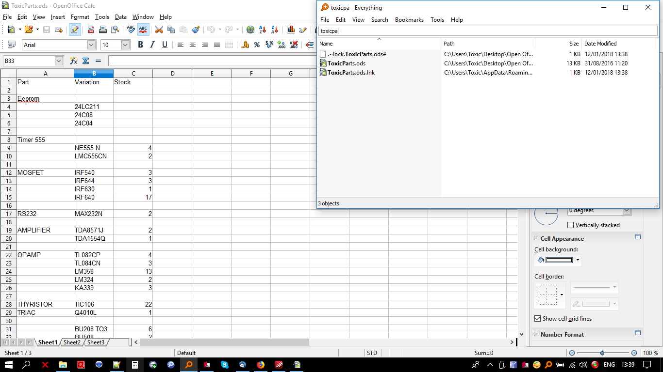

Gast #5276340
Herbert He. schrieb:
> Wie lokalisiere ich die
> gerade gespeicherte Datei möglichst schnell im Explorer
Installier "Everything".
Ich hab dieses "Such"-Programm staendig im Hintergrund laufen und in der
Taskleiste verewigt
Einfach anklicken,Dateinamen eingeben(oder die ersten paar Buchstaben
bis es im Suchfeld erscheint - siehe Anhang.
Dies geschieht in "Real time" sowie die Datenbank nach der Installation
aktualisiert ist
http://www.voidtools.com/
Gast #5276362
Was ist da der Unterschied zum Explorer? Also wenn ich im
Explorer-Fenster rechts oben einen Suchbegriff eingebe, erscheinen
ebenfalls schon beim Tippen die Suchergebnisse.
Gast #5276489
Everything ist in der Regel wesentlich flotter unterwegs - und findet so
nebenbei "everything"
Desweiteren hat das Prgramm einige Features auf die ich nicht verzichten
moechte.
Hab uebrigens eben mal nach Jahren die Explorersuche verwendet - vergiss
es.Zumindest auf meinem Rechner ist die Suchgeschwindigkeit unter aller
"S@u" im Vergleich zu Everyhthing.Wie gesagt auf meinem Rechner...
