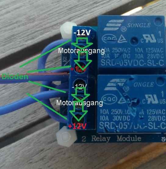

ich hab einen Arduino UNO und eins von diesen Relais
(https://www.ebay.de/itm/5V-2-Channel-Relay-Shield-LED-for-Arduino-Relais-Modul-LED-fur-Arduino-CP0402B-/281353505223?hash=item4181f9c9c7)
und ein RXB-6 angeschlossen. Wenn ich versuche die Relais zu schalten
bricht die Spannung komplett ab und der Arduino startet neu. Ich möchte
einen Motor steuern, wie man auf dem anhängenden Bild erkennen kann. Die
Freilaufdioden sind ebenfalls angeschlossen.
Mein Programm sieht wie folgt aus:
  pinMode(relayPin1, OUTPUT);
  pinMode(relayPin2, OUTPUT);
  digitalWrite(relayPin1, HIGH);
  delay(2000);
  digitalWrite(relayPin1, LOW);
  digitalWrite(relayPin2, HIGH);
  delay(2000);
  digitalWrite(relayPin2, LOW);
Wäre es eventuell einfach möglich das die Freilaufdioden in der falschen
Richtung angeschlossen sind? Bzw. wie müssten sie richtig angeschlossen
werden?

Könnte sein, aber ich würde das bei einem fertigen Modul eher als
unwahrscheinlich ansehen.
Die Dioden müssen so liegen, dass die Kathode (die Markierung) in
Richtung positiver Spannung zeigt.
Dein Bild zeigt leider nicht die Beschriftung auf der Steuerseite ...

Das fertige Modul hat aber bloss eine Freilaufiode an der Spulenwicklung
und nicht 2 Dioden an dem Umschaltkontakt (dort könnte es ja auch
Wechselspannung schalten).
Insgesamt befrüchte ich schon, daß die Analyse "bricht die Spannung
komplett ab" falsch ist.
Die Motoren bekommen angeblich +12V und -12V, das wären ja schon 24V,
vermutlich sind es eher +12V und Masse. Aber die -12V klingt danach, als
ob Masse der 12V nicht mit Masse der Versorgung des Arduino UNO
zusammenhängt, sondern es zwei getrennte Versorgungsspannungen sind. Was
sollte da zusammenbrechen.
Relais sind aber bekannt für grosse Störungen, sie bilden auch mit
Freilaufdiode Funken und von Funken kommt funken, also die drahtlose
Übertragung von Störungen. Dafür sind sie nicht bekannt für massive
Spannungseinbrüche, der Strom durcz die Spule eines Relais steigt
langsam und ist keine Belastung für eine Spannugsquelle - ganz im
Gegensatz zum Strom den ein Motor zieht, das kann beim Anlaufen schon
mal das 10- 20 fache des Nennstroms ssin.

Er kann die beiden Anschlüsse des Motors unabhängig mit +12V oder -12V
verbinden. Ich sehe aber nicht wie man da überhaupt Freilaufdioden
hinbekommt. Von -12V nach +12V? Braucht man ja nicht. Und hinter dem
Relais am Motor ist die Richtung umkehrbar.
Demi, vielleicht hast du doch mit den Dioden die 12V kurzgeschlossen und
die 5V für den Arduino hängen da auch irgendwie mit dran?
