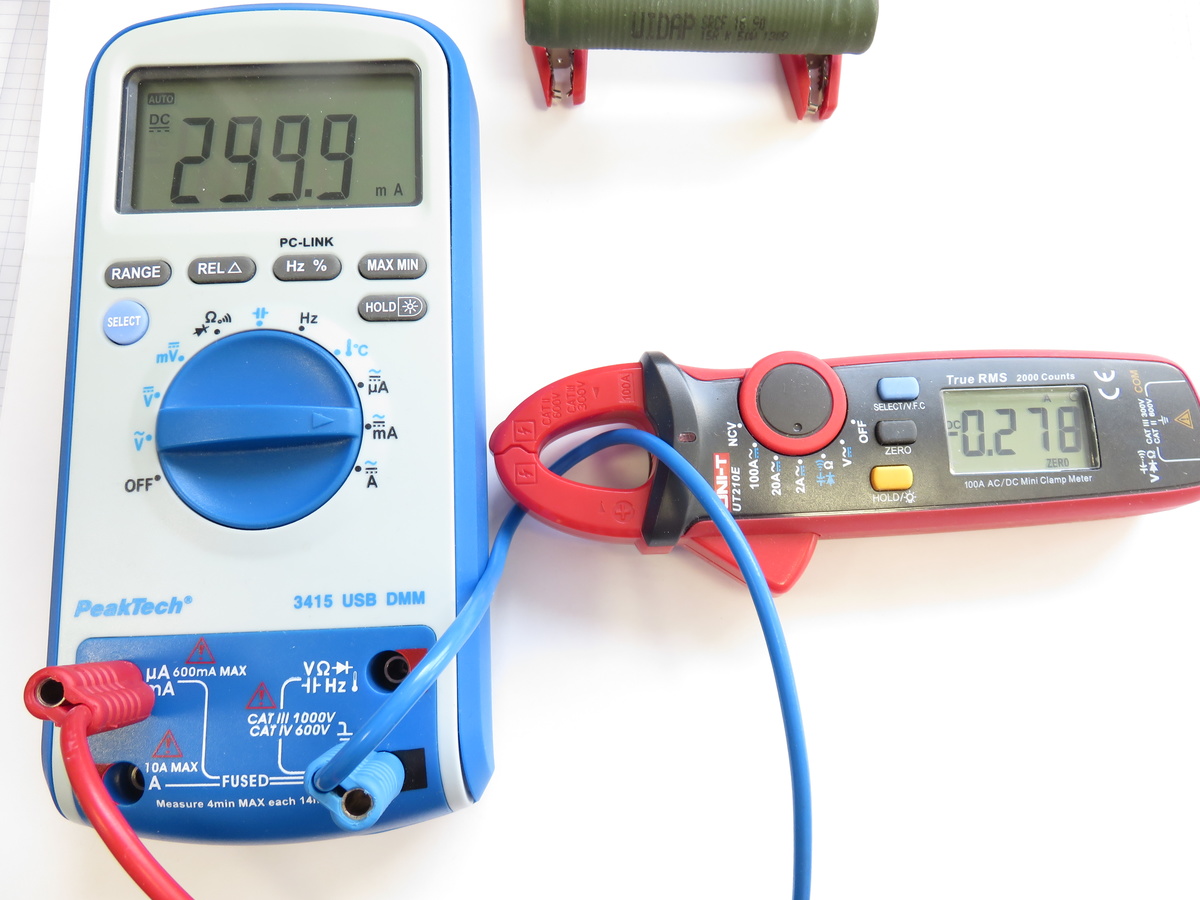

> ich suche ein günstiges Zangenampermeter für keine DC Ströme.
Für kleine DC Ströme soll es wohl heißen, oder?
> Taugt so etwas:
> https://de.aliexpress.com/item/NEW-Multimeter-NK21...
Nö, die kann kein DC. Und für 15,- Euro wirst Du auch nix finden.
DC und mA wird 3-stellig.

die uni/t sind handlich und lösen bei dc gut auf. wichtig ist, vor der
messung das erdmagnetfeld wegzukalibrieren und dann nichts mehr zu
bewegen

Der Widersprecher schrieb:
> UT210E, UT211B mittlerer und ooberer zweistelliger Bereich
Nur so als Anhaltspunkt: Meins hat einen Offset von um die 70mA, wenn
man den Strom umpolt. So groß etwa ist der Einfluss des Erdmagnetfeldes,
und lage- (Inklination) und positionsabhängig (Blechteile in der Nähe)
ist es auch.

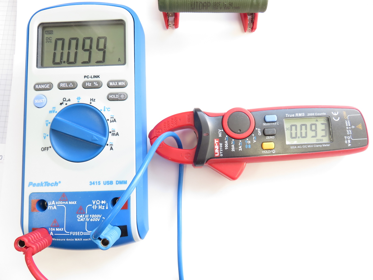

von Der Widersprecher (Gast)
Also bei mir ist nach Zero und nicht verändern der Lage das Ergebnis bis
auf 5-10mA genau. Positionsbahängigkeit wird ja mit der Zero-Funktion
versucht auszugleichen
> auf 5-10mA genau.
Das kann ich bestätigen...
Auf jeden Fall taugt das Ding zur flinken und überschlägigen
Fehlersuche. So konnte ich z.B. einen erhöhten Leckstrom im Auto sehr
schnell lokalisieren.
