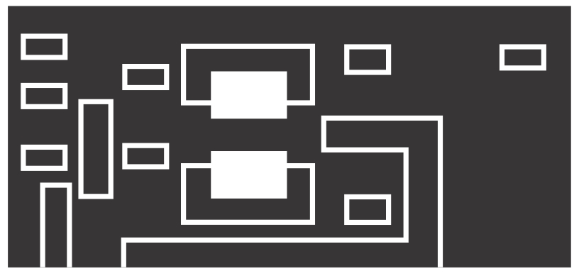

ich weiss nicht genau, wie man das Vorhaben bzw. die Vorgehensweise
nennt, was ich gerne tun wuerde. Deshalb war auch meine Suche wenig
erfolgreich...

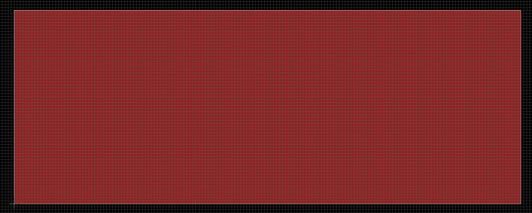

Ich wuerde gerne das Layout (s. Anhang layout_vorlage.png) fuer mein
Vorhaben erstellen. Gedacht war, eine Kupferflaeche anzulegen (s. Anhang
eagle_kupferflaeche.png) und dann die einzelnen Inseln zu definieren
indem ich einfach die weisen Bahnen einzeichne und somit von der grossen
Flaeche (=GND) abgrenze.
Ist dies ueberhaupt moeglich und wenn ja, wie? Oder ist meine
Herangehensweise an die ganze Sache von grundauf falsch?
Vielen Dank fuer eure Hilfe!
Kann man machen. Einfach im Layer trestict Linien zeichnen. Über deren
Dicke und den Parameter ISOLATE das Polygons definert man die Breite der
Isolierstriche.
Kommt drauf an, was du INSGESAMT erreichen willst. Siehe Netiquette.
