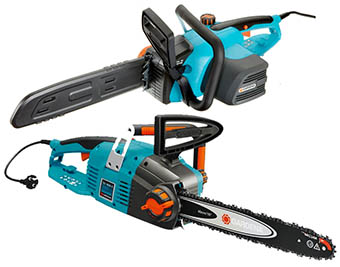

Weiss hier jemand zufällig, ob man an die Kohlebürsten rankommt, ohne
von der "Rückseite" (Seite an der nicht die Motor-Ausstülpung ist) her
sämtliches Getriebe ausbauen zu müssen?
Im Vergangenen Jahr hat es bei dieser Säge das große
Kunststoff-Antriebszahnrad zerlegt (Metallritzel hat Zähne weggefräst).
Die Ersatzteilbestellung war unkompliziert und eine Reparatur in 2h
erledigt.
Damals war Motor noch kein Thema. Ich erinnere mich aber, bei der
genannten Reparatur auch im Inneren des cyanfarbenen Motorgehäuses sowas
wie "Klammern" oder "Rasten" gesehen zu haben, die den Rest des
Motorgehäuses aus schwarzem Plast halten.
Vor ein paar Tagen nun verlor die Säge plötzlich erheblich an Leistung
und aus den Lüftungsschlitzen des Motorgehäuses drangen Rauch,
blubbernde Geräusche und Lichtblitze.
Ich hoffe nun, dass es nur die Kohlebürsten sind ... aber um das
festzustellen muss ich das Ding aufmachen. Es wäre sehr vorteilhaft,
wenn dies ginge, ohne nochmal quasi das gesamte Getriebe mit zahllosen
Hebeln und der Ölpumpe rausnehmen zu müssen.
Erste Versuche, mit einem Schraubendreher den schwarzen Teil des
Motorgehäuses abzuhebeln sind gescheitert ... vlt. war ich aber auch nur
zu zaghaft.
Ideen? Tips? Danke.

Beim nächsten Mal nicht Gardena kaufen! Metallritzel auf Kunststoffrad -
ja wie billig ist das denn?! Daß man das Scheißteil nicht einfach öffnen
kann um die Motorkohlen zu überprüfen, sagt auch einiges über die
Qualität dieser Säge aus.
Ich glaub wenn da üble Geräusche, Lichtblitze und Rauch aus dem Motor
kamen, dann ist der im Arsch. Mindestens der Kollektor wird abgebrannt
sein, den muß man dann einmal abdrehen (wenn noch genug Kupfer da ist).
Es klingt aber eher wie ein Wicklungsschaden am Rotor und das ist auch
der übliche Tod solcher Motoren.

Genau diesen Effekt, kann man durch rechtzeitigen Wechsel der
Kohlebürsten vermeiden.

Ich fürchte auch, dass der Motor bei den Symptomen kaum zu retten ist.
