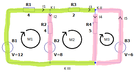

ich habe ein paar einfache Verständnisfragen, weil ich ziemlich auf dem
Schlauch stehe, vielleicht kann mir ja jemand kurz erklären, wo mein
Denkfehler liegt. Gegeben ist die angehängte Schaltung mit den Werten
der Widerstände und Spannungsquellen. Die Ströme habe ich willkürlich
eingezeichnet. Außerdem die Knoten und Maschen. Der Baum ist grün
markiert, die Äste rosa.
Für die Netzwerkanalyse müsste sich soweit ergeben:
Elementargleichungen (passive Bauelemente) n = 7
Knoten k = 3
Zweige z = 3
unabhängige Maschen z - k + 1 = 1
unabhängige Knoten k - 1 = 2
Demzufolge kann ich zur Berechnung eine 3x3 Matrix aufstellen (?).
Folgende Gleichungen habe ich aufgestellt:
M1: 4*I1 + 4*I2 = 4V
M2: -4 * I2 + 2*I3 + 5*I4 = 8V
M3: -5*I4 = -6V
K1: I1 - I2 - I3 = 0
K2: I3 - I4 +I5 = 0
K3: -I1 + I2 + I4 - I5 = 0
1. Frage: In der Maschengleichung M3 müsste noch der Strom I5 vorkommen,
aber wie?
2. Frage: Kann ich einfach zwei beliebige Maschengleichungen für die
Berechnung streichen? Oder wie wähle ich die zu streichenden Gleichungen
aus? Die mit den meisten Variablen?
3. Frage: Kann ich einfach eine beliebige Knotengleichung streichen?
4. Frage: Egal wie ich es anstelle, ich schaffe es nicht, eine 3x3
Matrix aufzustellen, da immer mindestens vier Ströme vorkommen würden.
Hier habe ich wohl ein großes Verständnisproblem.

Ich vermute, du meinst den Strom aus der Masche 3? Daraus lässt sich
sofort der I4 mit 1,2A bestimmen. Somit kann ich den Strom I4 in den
Gleichungen ersetzen:
M2: -4 * I2 + 2*I3 = 2V
M3: -5*I4 = -6V
K2: I3 + I5 = 1,2A
K3: -I1 + I2 - I5 = -1,2A
Jetzt frage ich mich: Ist es richtig, dass sich daraus eine 3x3-Matrix
aufstellen lässt? Ich komme nämlich immer auf eine 4x4-Matrix.

Habe nochmal gelesen, es muss jeder Zweig in mindestens einer Masche
vorkommen. Jetzt weiß ich nur nicht, ob das auch für die Anzahl der
benötigten Maschengleichungen (also der linear unabhängigen) gilt. Denn
dann benötige ich nicht eine Maschengleichung wie vermutet, sondern
zwei. Dagegen spricht aber die Gleichung:
Bestimmt bringe ich hier etwas durcheinander, weil:
unabhängige Maschen != benötigte Maschengleichungen

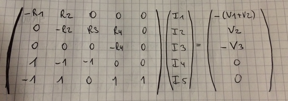

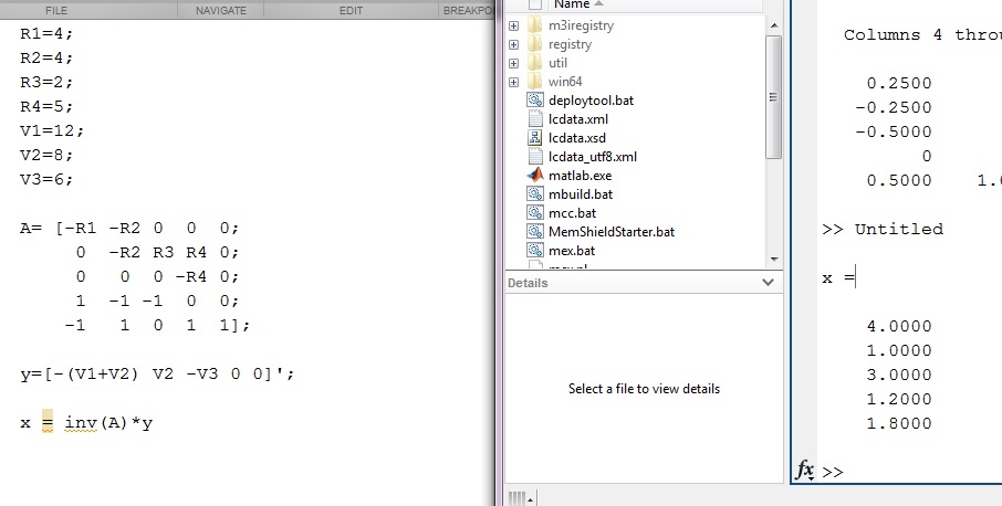

Ich denke, das sollte passen. Siehe Bild
Du brauchst nur 5 Gleichungen insgesamt.
Du hast offensichtlich den Knoten K3 mit angesetzt. Das heisst in
anderen Worten, dass du einen Knoten eliminiert hast. Du hast so nur
noch 3 Knoten.
Die Regel ist nämlich: Die Anzahl der Knotengleichungen ist die Anzahl
der Knoten minus 1.
Wenn du K3 aufstellst, gehst du davon aus, dass du 3 Knoten hast, also
brauchst du nur noch 2 Gleichungen.
