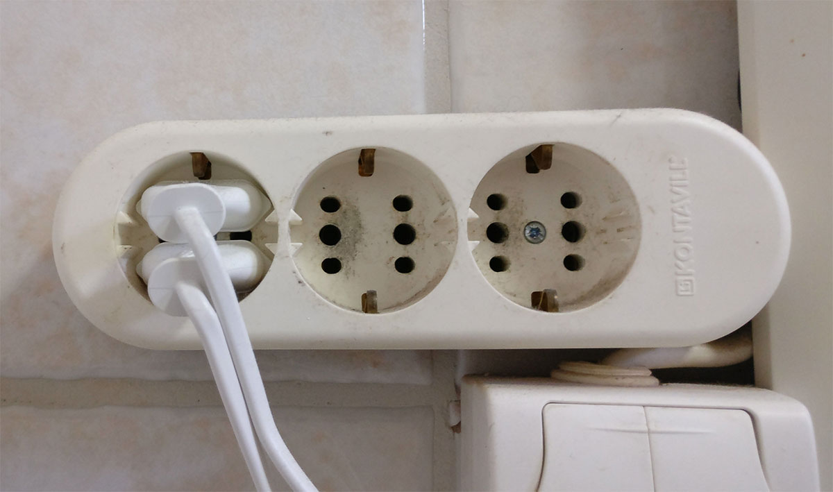

ich habe im Urlaub in Ungarn die im Bild abgebildete Mehrfachsteckdose
gesehen. Das Ding ist von einer Firma namens Kontavill. Das praktische
daran ist, dass man entweder einen normalen Stecker reinstecken kann
oder aber zwei schmale Stecker in eine einzelne Dose (z.B. zwei Stecker
von Elektrozahnbürsten).
Gibt es da Sicherheitsbedenken, wenn die Stecker so nah beieinander
sind? Oder warum sind die Dinger nicht viel verbreiteter? Ich würde mir
viele Mehrfachstecker sparen, wenn es überall nur diese Dinger in einer
Unterputz-Variante gäbe...
vg,
Martin
von Markus M. (adrock)
Die gibt es in Deutschland doch auch. Aber man hat selten eine solche
Dichte von Steckern ohne Schutzkontakt. Wer hat schon 10
Zahnbürstenladegeräte nebeneinander :-)
Oft hat man eher das Problem viele Steckernetzteile unterzubringen...
von georg (Gast)
> sind?
Nein
Schau mal nach, ob sie wenigstens ein CE-Zeichen haben.Ohne dürfen sie
nicht verkauft werden, egal ob sie sicher sind oder nicht.
Georg
von Harald W. (wilhelms)
> gesehen.
Als Mehrfachssteckdose mit Kabel gibts die auch in D.
> sind?
Nein.
Vielleicht mangels Käuferinteresse?
> Ich würde mir
Naja, die überall erhältlichen Zwei- und Dreifachadapter für
Schukosteckdosen erfüllen ja den gleichen Zweck und sind ja
wohl auch billiger.

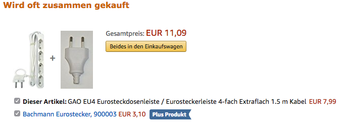

von (prx) A. K. (prx)
Weshalb ich mir für den Urlaub eine Variante nur für Eurostecker besorgt
habe. In die man nicht nur extrem flache Ladegeräte reinkriegt. Diese
Anordnung:
https://www.amazon.de/GAO-EU4-Eurosteckdosenleiste-Eurosteckerleiste-Extraflach/dp/B00406W0VC/ref=sr_1_1?ie=UTF8&qid=1515862435&sr=8-1&keywords=steckdosenleiste+euro
Ist recht platzsparend im Gepäck. Leider kriegt man die der Sicherheit
wegen nur mit dem hässlich grossen Konturenstecker und 16A Kabel.
Hast Du Dir bei Deinem Amazon-Link mal angesehen, was "oft zusammen
gekauft" wird?
Genau: Diese Steckdosenleiste und ein konfektionierbarer Eurostecker.
Anscheinend magst nicht nur Du den Konturenstecker nicht ...

von Karl (Gast)
Und damit verboten: Die Eurostecker sind auf max. 6A ausgelegt. Die
Leiste hat 1mm² Kabel und kann gesamt 16A. Die darf nicht an ein 6A
Eurodose gesteckt werden.
Es hat schon seinen Grund, warum Kopp da einen Konturenstecker dranbaut.
Mit Eurostecker würden sie die Zulassung nicht bekommen.

Ich habe so eine abgebildete Eurosteckdose in 6fach, mit Eurostecker ab
Laden, aber schon 15-20 Jahre her. Steckt im Euro-Ausgang meines
Verstärkers, um CD-Spieler, Tapedeck und Plattenspieler geschaltet zu
versorgen. Bei einem Verstärker, ich weiß nicht ob bei diesem, stand in
der Anleitung, daß nur Geräte bis 100W angeschlossen werden dürfen. Was
ich für unzulässig halte, denn Steckdose ist Steckdose, auch wenns Euro
ist.

von Günter R. (Gast)
Ich glaube mich an einen tödlichen Unfall in Italien erinnern zu können:
Dort sind dreipolige Stecker mit Schutzleiter am Mittelpin im Einsatz
(sog. Typ-L), wobei auf Grund mechanischer Toleranzen mal so ein
SL/PE-Pin in der (Schuko-)Phasenbuchse der o.g. Leiste landete. - Die
Presse diskutierte seinerzeit auch heftig über TÜV (hatte diese Bauform
der besagten Firma in D wohl nicht beanstandet) und länderübergreifende
Sicherheitsstandards.
