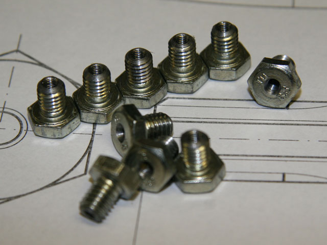

Kennt jemand eine Quelle für solche Schrauben (idealerweise in Deutschland): https://www.maurelma.ch/shop/index.php?cat=WG157&product=760035 M6 Schraube mit M3-Innengewinde, Länge des M6-Gewindes 5-8mm. Es muss nicht unbedingt Sechskant sein, Schlitz oder Kreuzschlitz wäre auch ok.

Das mit dem Kabelschuh ist keine gute Idee, ziel dieser Schrauben ist es ja dass der Sensor in der Schraube ist. Wenn google nix rausspuckt dann sind die Dinger wohl selten. Was ich dir empfehlen kann: Frag mal jemanden der eine Drehmaschine hat, der kann dir für ne Flasche Bier sicher Löcher in normale Schrauben bohren und ein Gewinde schneiden.
Es geht nicht darum, ein Kabel an die Schraube zu bekommen, sondern eine rein mechanische Sache. Hier noch einmal ein anderes Bild zur Verdeutlichung: https://www.maurelma.ch/shop/Media/Shop/sensorm8.jpg
Rampa-Muffen gibt es auch mit metrischem Aussengewinde. Aber solche Schrauben sind wohl mehr oder wenider "custommade".

@ Christoph Budelmann: wieviel Stück suchst du denn?
Klaus K. schrieb: > @ Christoph Budelmann: wieviel Stück suchst du denn? Acht Stück wären wahrscheinlich erstmal ausreichend.
Christoph B. schrieb: > Acht Stück wären wahrscheinlich erstmal ausreichend. Da würde ich Bohrmaschine und Gewindebohrer nehmen.
Frei Hand ist das nicht ganz einfach und falls die Schrauben aus Material A2 sind, produziert man da ohne Erfahrung eher abgebrochene Gewindebohrer.
Harald W. schrieb: > Da würde ich Bohrmaschine und Gewindebohrer nehmen. eher eine Drehmaschine
Bülent C. schrieb: > Harald W. schrieb: >> Da würde ich Bohrmaschine und Gewindebohrer nehmen. > > eher eine Drehmaschine Sofern man hat...
Ein Tipp für die Variante ohne Drehmaschine: kleinen Bohrer in den Schraubstock einspannen und Schraube (mit Gewindeschutz) in die Bohrmaschine einspannen. Dadurch wird das Loch zentrisch in die Schraube gebohrt. Viele Grüße Steffen
.. und hier eine Realisierung mit Drehbank ;-) Grüße Klaus
