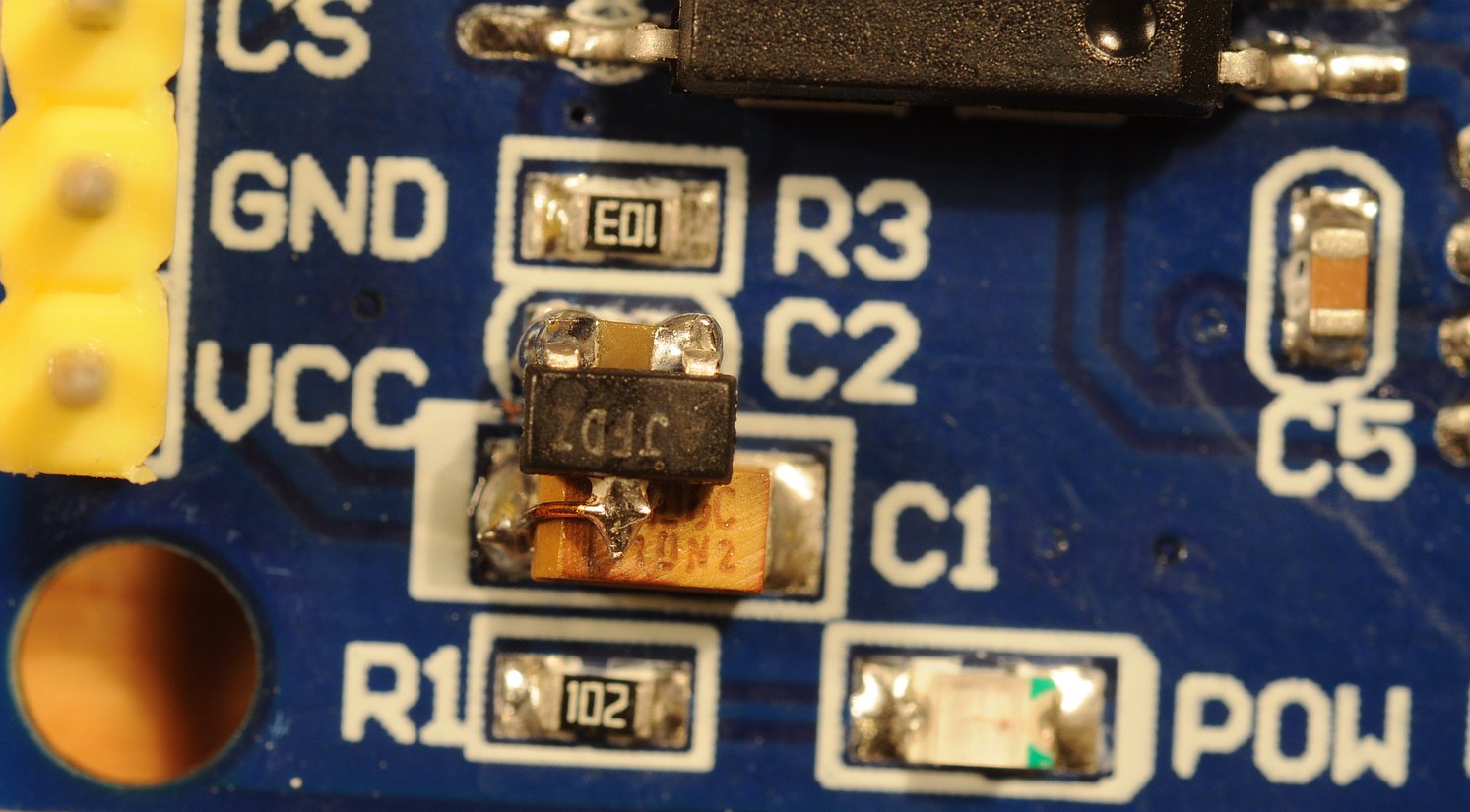

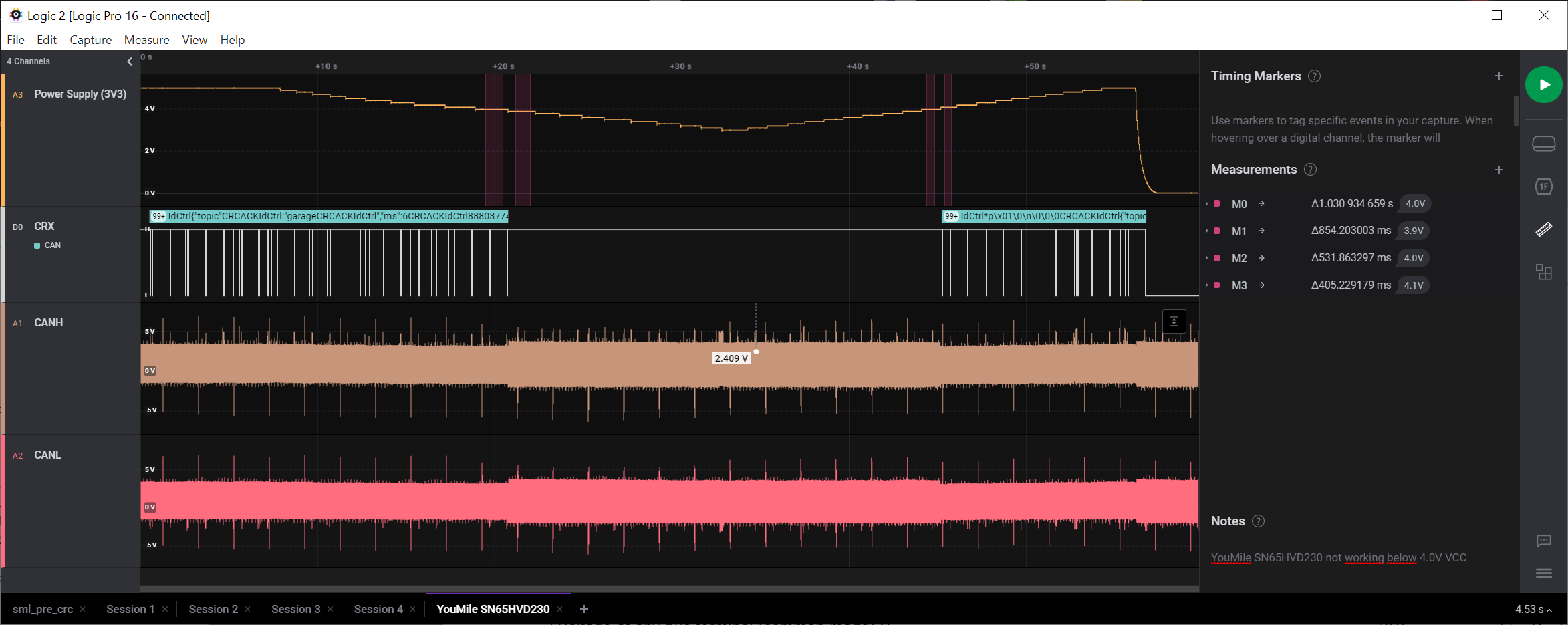

Meine sind auch https://www.amazon.de/gp/product/B09PH2N2TJ. Anbei Foto, und Messung einer VCC-Rampe wie dem Händler mitgeteilt. LG, Sebastian PS: R2 (120R) entfernt und 100nF zwischen VCC und GND von mir hinzugefügt.
Super, danke für die Grafik mit passendem Messequipment. Ich habe bei Amazon keine Möglichkeit gefunden einen "Fall" aufzumachen. Da die Abwicklung direkt über Amazon läuft ist nur die Rücksendung möglich, was bei gelöteten Teilen natürlich nicht zu einer Erstattung führen wird. :( Da werde ich in Zukunft wohl doch wieder bei Aliexpress bestellen und mich auf die Anzahl Bestellungen/Bewertungen verlassen.

Sebastian W. schrieb: > Meine sind auch https://www.amazon.de/gp/product/B09PH2N2TJ. Anbei > Foto, Offensichtliche Fälschung!

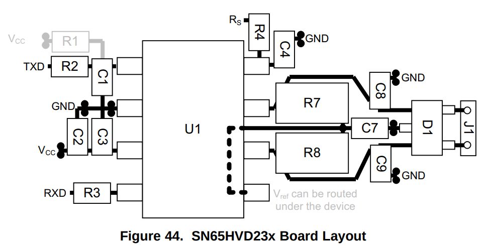

auch wenn es einen Fälschung ist, man könnte sich zumindestens ans Datenblatt halten und das Teil richtig beschalten.
1 | |
2 | |
3 | |
zudem gibt es einen Musteraufbau im Datenblatt siehe Anhang
Thomas O. schrieb: > auch wenn es einen Fälschung ist, man könnte sich zumindestens ans > Datenblatt halten und das Teil richtig beschalten. Ja, ich hab mich auch gewundert dass der 100nF fehlt. Thomas O. schrieb: > zudem gibt es einen Musteraufbau im Datenblatt siehe Anhang Im Musteraufbau sind allerdings auch viele "may" Komponenten. Wenn man alles "may" weglässt bleibt eigentlich nur der 100nF C3 :) LG, Sebastian
