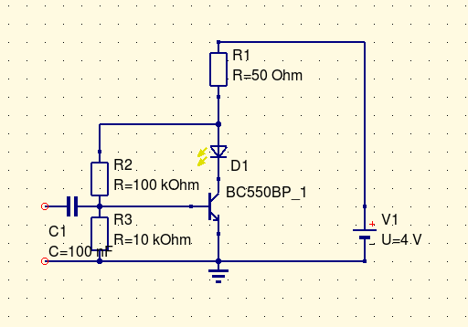

Hallo, ich bin kein Elektriker, also bitte etwas Nachsicht falls die Fragestellung nicht ganz sauber ist. In meiner Freizeit versuche ich gerade eine Art optischen Signalgeber zu konstruieren, der so klein wie möglich sein soll. Dazu wird ein Bluetooth Kopfhörer verwendet. Der Aufbau soll so aussehen: Per App wird ein Audiosignal erzeugt, welches dann am Lautsprecherausgang ausgegeben wird. Nun soll dieses Signal einen Transistor schalten, der wiederum die 3,8 Volt der Batterie auf eine LED durchschaltet und diese zum Leuchten bringt, bis das Audiosignal wieder abgeschaltet wird. Im Grunde funktioniert alles soweit, bis auf die Tatsache, dass das Audiosignal laut Multimeter nur 0,4 Volt Wechselstrom ausgibt. Das ist zu wenig, um es mit einem Brückengleichrichter in Gleichstrom zu wandeln und damit einen NPN Transistor zu schalten. Auch nach langem Suchen bin ich nicht schlauer geworden, ob es Bauteile gibt, die mit so geringer Spannung (dazu Wechselstrom) arbeiten können. Welche Möglichkeiten gibt es noch, eine solche Schaltung zu bauen?

Wenn die LED auch flackern darf, dann ist die Schaltung bereits mit einem Transistor zu lösen.
Danke für die schnellen Antworten > Warum so kompliziert? Es gibt doch fertige BT-Schaltmodule! In etwa wie das? https://www.live-hobby.de/Beleuchtung/Graupner-Schaltmodul-Multi-Funktion-SXM-3971.html > Sicher, Komparatoren. Allgemein suche audio activated switch. Suche da mehr was in der Größe eines Fingernagels. > Keine Batterie hat 3.8V. Die Spannung einer Batterie lässt im > Laufe der Entladung nach. Die Schaltung müsste schon mit einem > ganzen Spannungsbereich, der uns auf Grund deiner unzureichenden > Beschreibung aber unbekannt ist, zurecht kommen. Stimmt, das war nicht korrekt beschrieben. Das ist ein Litium Ionen Akku, der voll geladen 4 Volt und wenn er leer ist so um die 3 Volt hat. > Es ist überhaupt kein Problem 0,4VAC zu verstärken und damit eine LED > zum leuchten zu bringen. > Ein Problem wird es erst wenn man verlangt das die Schaltung keinen > Ruhestrom ziehen darf. Ruhestrom sollte sie nach Möglichkeit nicht ziehen. > Du hast Wechsel- Spannung gemessen. > Viele Multimeter messen Wechselspannung nur bei 50Hz oder ev. bis 400Hz > richtig. Du solltest das Signal mal mit einem Oszilloskope anschauen. Das Signal wurde mit einer Funktionsgenerator erzeugt. Die Frequenzmessung am Ausgang per Multimeter hat die Frequenz korrekt wiedergegeben. Z.B bei eingestellten 200Hz wurden auch 200Hz am Ausgang gemessen, Spannung 0,28 Volt. > An welchem Lautsprecherausgang wird das Signal ausgegeben? Ev. einfach > lauter stellen? 0,4 Volt ist das Maximum, welches bei rund 700 bis 800Hz und bei voller Lautstärke raus kommt. Alles darunter oder darüber, lässt die Spannung abfallen. Das Signal wird auf beiden Ausgängen wiedergegeben, aber nur an einem abgenommen. Es könnte natürlich sein, dass das Multimeter das nicht korrekt anzeigt, aber ich gehe davon aus, dass es zumindest annähernd stimmt, da ich versucht habe, das über einen Brückengleichrichter laufen zu lassen und am Ende nichts ankam. Die Spannung müsste also unter den 0,7 Volt Schwellenspannung der Dioden liegen. > Wenn die LED auch flackern darf, dann ist die Schaltung bereits mit > einem Transistor zu lösen. Ja super. Flackern ist kein Problem. Das werde ich mal austesten. Danke!

Gegebenenfalls mußt Du noch mit R3 experimentieren. Wenn dieser zu groß ist, dann würde der Ruhestrom zu groß (und die LED glimmt ganz schwach), ist dieser zu klein, leuchtet die LED noch zu wenig oder gar nicht.

Dann macht einfach einen harmlosen AC-Verstärker mit einem Transistor davor. Faktor 10 ist doch überhaupt kein Problem und HiFi muss es ja für die Anwendung eh nicht sein. Eine Lösung gab es ja oben schon von Dieter.
