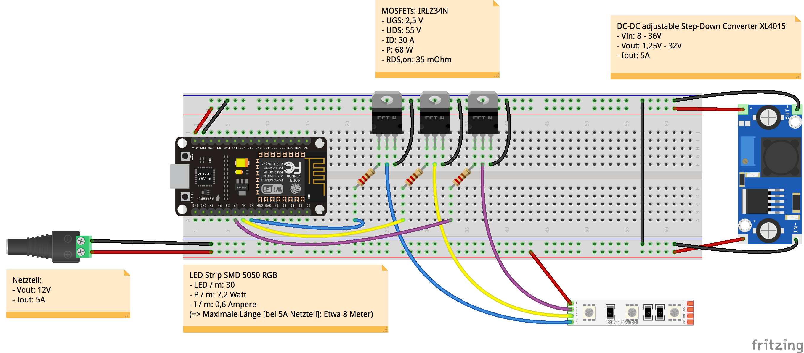

ich habe an einigen Orten in meiner Wohnung LED-Streifen mit RGB SMD
5050 verbaut. Die Streifen haben eine Länge zwischen 3 und 6 Metern
etwa. Gerne möchte ich sie mit dem ESP8266 per Wlan (Home Assistant)
steuerbar machen. Ich habe einige Zeit lang im Netz nach einem
Schaltplan recherchiert und möchte euch gerne mein Ergebnis
präsentieren. Leider habe ich keine guten Quellen zur Schaltung des
12V-LED-Streifens per ESP8266 gefunden.
Im Grund soll der ESP einfach den typischen Infrarot-Kontroller ersetzen
und zwischen 12V-Netzteil und LED-Streifen platziert werden. Ich habe
die Schaltung bewusst auf die 5A des Netzteils ausgelegt. Damit dürfte
ich dann gut 8 Meter LED-Streifen bespaßen können.
Ich freue mich sehr über ein kleines Feedback, ob die Schaltung so
richtig ist, bevor ich das mal so verkabeln werde.
Viele Grüße und besten Dank im Voraus
steve ;)
Gast #5278866
Hendrik M. schrieb:
> Damit dürfte ich dann gut 8 Meter LED-Streifen bespaßen können.
Die 5A wirst du wohl kaum heil durch einen 8 Meter langen LED-Streifen
schicken können, ohne dass ein nennenswerter Spannungsabfall eintritt.
Besser wäre sich, alle paar Meter einen Versorgungsanschluss vorzusehen.

Was willst du da groß verschalten. MOSFET-Ansteuerung mit 3.3V ist doch
nun kein Geheimnis und LEDs anzuschließen, ist doch nun auch nicht so
schlimm.
Zeige doch mal einen Schaltplan von deinem bisherigen Ansatz.
#5278881
@ Hendrik Mwasser (steveeeee)
Was waren das noch für seelige Zeiten, als Dateinamen auf 8+3 Zeichen
begrenzt waren ;-)
Wenn bei 5A am Ende noch genügend Spannung ankommt. Und 5A über ein
Steckbrett schicken? eher nicht.
Sieht OK aus. Die Gatewiderstände sollte man nicht zu groß machen.
220Ohn sind OK, man kann sie aber auch weglassen.

OP #5278903
Wolfgang schrieb:
> Nein, ich hatte nach einem Schaltplan gefragt.
Oh, tut mir Leid, den kann ich nicht liefern. Dafür reichen meine
Kenntnisse nicht aus :/ Fritzing gibt mit zwar einen aus, aber der ist
alles andere als Übersichtlich. Außerdem habe ich dort nicht den
korrekten DC-Wandler eingepflegt.
> begrenzt waren ;-)
Ich hoffe, dass auch andere Elektronik-Anfänger wie ich meine Schaltung
so schnell per Suchmaschine auffinden können :-P
Was sollte ich dabei beachten, damit ich wenig Verlust habe, wenn ich
das später auf einer Lochplatine verlöte? Welchen Durchmesser sollten
die Leitungen dabei mindestens haben?
Gast #5278942
Du kannst nicht erwarten, dass auf Grund deiner Steckbretteingabe in
Fritzing automatisch ein vernünftiger, lesbarer Schaltplan raus kommt.
Da musst du schon selber Hand anlegen und Bauteile zurecht
schieben/drehen und die Leitungen vernünftig verlegen.
Grundregel: Spannungen von oben nach unten sortiert, Signalfluss von
links (Eingang) nach rechts (Ausgang)
