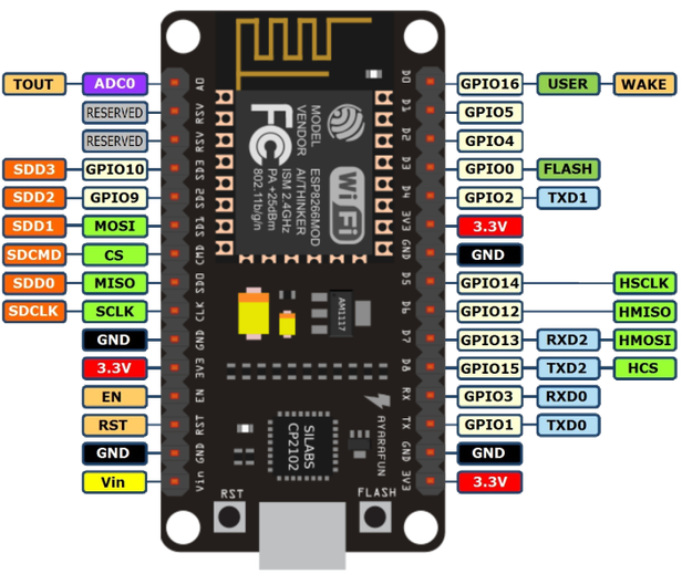

Im Moment versuche ich gerade, Micropython auf einer NodeMCU zu
benutzen.
Als will ich die serielle Schnittstelle nutzen.
from machine import UART
uart = UART(1,9600)
uart.init(9600)
uart.write("hello\n")
Der TXD1 Pin ist laut Bild GPIO2, aber es gibt leider keinen RX-PIN.
Was kann man tun?

Danke, hab's gerade gesehen:
https://raw.githubusercontent.com/nodemcu/nodemcu-devkit/master/Documents/NODEMCU_DEVKIT_SCH.png
Es sieht so aus, als wenn Schutzwiderstände zwischen dem
USB-Seriel-Wandler und dem ESP sind. Man könnte die Signale
"überbügeln".
Blöd ist dann nur, dass man mit dem Terminal oder Web-Repl nicht mehr an
das MicroPython drann kommt. Sehr ärgerlich ...
Gibt es eine Software-Uart für Micropython?

>Wie waer es dann TXD2/RXD2 auf GPIO13/15 zu nehmen?
>Oder geht dies nicht?
Wenn ich mich recht erinnere, ging es aus irgend welchen Gründen damals
im Januar nicht. Man müsste es mal ausprobieren, ob es immer noch so
ist.

Hab's gerade noch mal probiert:
=== from machine import UART
=== uart = UART(2,9600)
=== uart.init(9600)
=== uart.write("hello\n")
Traceback (most recent call last):
  File "<stdin>", line 2, in <module>
ValueError: UART(2) does not exist
