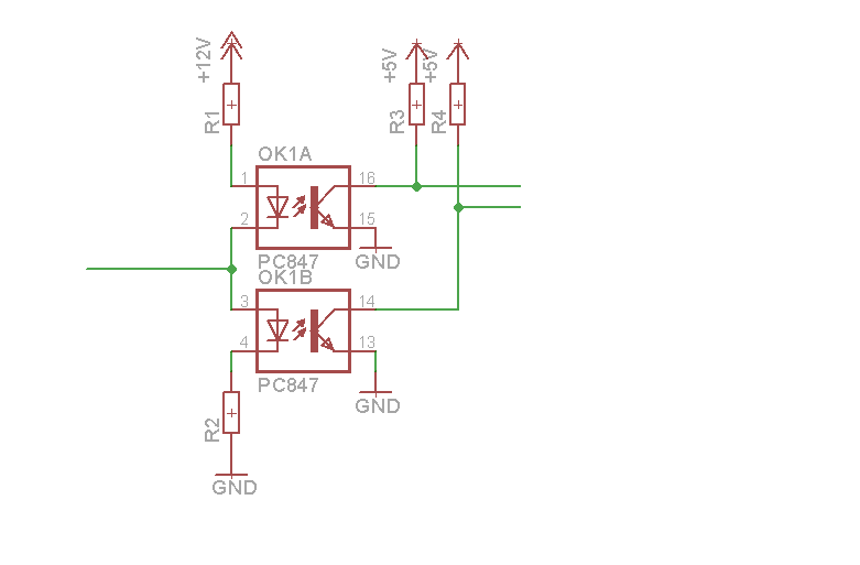

ich möchte verschiedene Signale (ca. 16) von einem KFZ mit einem MC
erfassen.
Die Signale können entweder +Batt, GND oder Z-State als Zustand haben.
Die Hardware soll möglichst universell aufgebaut sein um alle drei
Zustände pro Pin abzudecken. Z-State muss aber vom MC nie Ausgewertet
werden bzw. wird als "aus" behandelt.
Der MC (5V-Version) hätte intern schaltbare Pull-up/-down Widerstände.
Beispiele:
Handbremswarnleuchte normal Z, angezogen auf GND
Wischwasser normal Z, Signal bei +Batt.
Fernlicht: aus GND, an +Batt.
usw.
Es soll völlig egal sein an welchen Eingangspin ich welches Signal
hänge, der MC muss es nur zuverlässig auswerten können.
Im KFZ-Bereich sollten die Eingänge min. 15-18V abkönnen und ESD
tauglich sein.
Ich habe UNI-Direktionale Level Shifter gefunden, die dann aber mit den
Z-State Signalen nicht klar kommen. Bi-Direktionale Level Shifter
könnten vom MC via Pull-up/-down "vorkonfiguriert" werden um auch die
Z-State Zustände zu berücksichtigen aber ich habe keine für 15-18V
gefunden.
Gibt es solche IC's am besten gleich mit 6-8 Ein-/Ausgängen?

Dein µC soll also an allen 16 Eingängen High, Low und Z erkennen können.
Wenn er Z nicht erkennen könnte, müsste man diesen Zustand entweder mit
High oder mit Low gleich setzen. Aber dann könntest du die Leitungen
nicht mehr beliebig tauschen.
Ich würde Dir empfehlen, einen µc mit 16 analogen Eingängen zu verwenden
und davor Spannungsteiler zu schalten (keine Levelshifter) Das ist mit
Sicherheit die einfachste und billigste Lösung.
In Frage käme zum Beispiel ein STM32F103RBT6 oder STM32F103VET6 Board.
Die bekommst du bei Ali Express ab etwa 7 Euro. Alternativ könnte man
irgendeinen anderen µC verwenden und dessen analoge Eingänge durch einen
seriellen AD Wandler wie den MCP3208 erweitern.
Spannungsteiler:
                    10k         10k
+3,3V (bzw 5V) o---[===]---+---[===]---|
In 12V o-----------[===]---+-----||----|
                    10k    |     10nF
                           o
                          ADC Eingang
Bei Z wird der ADC halbe Versorgungsspannung messen.
Bei GND wird er 0V messen.
Bei 12V wird er die maximale Spannung (3,3V bzw 5V) messen.

@Stefan: Wie geschrieben muss der MC Z nicht erkennen, es ist halt nur
so das manche Sensoren halt hochohmig sind wenn nicht aktiv und nach
+Batt oder Masse wenn aktiv. EMV wäre dann auch noch so eine Sache...
Deshalb lieber mit nem Level Shifter oder ähnlichem.

OP #5279509
Die Originaltechnik im KFZ ist aus den 80'er also nix mit Diagnostik
etc.
Also wie schon geschrieben möchte ich die "Sensoren" gerne direkt mit
einem MC auslesen und auswerten.
Gibt es einen Bi-Direktionalen Level-Shifter mit mehreren IO und 15-18V
Eingängen? Wie z. B. den TXB010x von TI
#5279527
Nein, die sind aller nur für Logik (höchstens 5 V) gedacht.
Für Open-Drain-I/Os (entspricht LSF010x/TXS010x) könntest du dir das
diskret aufbauen, aber TXB wird dann zu komplex.
OP #5280595
H.Joachim S. schrieb:
> Bidirektional nutzt dir gar nichts.
Ich würde sagen Bidirektional wäre perfekt gewesen.
Beispiel: Handbremse inaktiv hochohmig Z, aktiv GND
MC PIN auf Eingang mit internem Pull-up konfiguriert.
Ergibt inaktiv dann am MC PIN einen 5V Pegel, der rückwärts über den
Bidirektionalen Treiber auf +12V (+Batt) bei inaktiver Handbremse
schaltet. Zieht man die Handbremse nun an, wird der Pegel auf GND
gezogen und vorwärts über den Treiber der MC Pin auch auf Masse gezogen.
Genau so umgekehrt mit einem Z und +Batt Signal, der MC Pin ist dann
allerdings intern mit einem Pull-down geschaltet.
Wenn man dann noch am Eingang des Bi-Treibers zur KFZ Seite ein 15K in
Reihe legt kann nicht mal bei falscher Pull-up/down config was kaputt
gehen.
Oder sehe ich das Falsch?
OP #5280811
Normal schon, aber dann hätte ich mir den ganzen Aufwand mit Z-State eh
nicht machen brauchen, da die (Glüh)Lampen dann als Pull-Up/Down
fungieren.
Ich habe aber die original Steuergeräte bzw. das KI nicht mehr drin,
deshalb sind mache Leitung ebent unbeschaltet offen (Z)...
Gast #5280918
Normalerweise genügen einfache Spannungsteiler die man richtig herum
dreht, je nachdem ob der Schalter die Leitung mit dem Plus-Pol oder mit
GDN verbindet. Aber du willst es universell haben, also brauchst du
Eingänge, die mindestens 3 Zustände erfassen können. Analoge Eingänge
können das ganz sicher.
Digitale Eingänge können das nur paarweise. Dann brauchst du aber 32
Eingänge für 16 Schalter.
