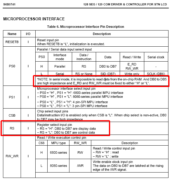

> Das Display wird im sogenannten 3Wire-SPI Mode angesprochen. Es gibt
> also keine Umschaltung zwischen Kommando und Daten.
So so ....
... und was steht da im Datenblatt?
Eine deiner SPI Leitungen wird wohl das RS bzw C/D (Command/Data)
Signal sein da es kein MISO Signal gibt.
Im Datenblatt steht das man RS auf einen festen Pegel legen soll. Und es
nie verwendet wird. Wenn man Daten uebertragen will dann geschieht das
ueber ein spezielles Kommando das fuer eine bestimmte Anzahl von Bytes
in den Datenmode umschaltet. Das ist aber auf keinen Fall ein Problem
weil ich derzeit noch garkeine Daten uebertrage sondern ausschliessliche
Kommandos.
