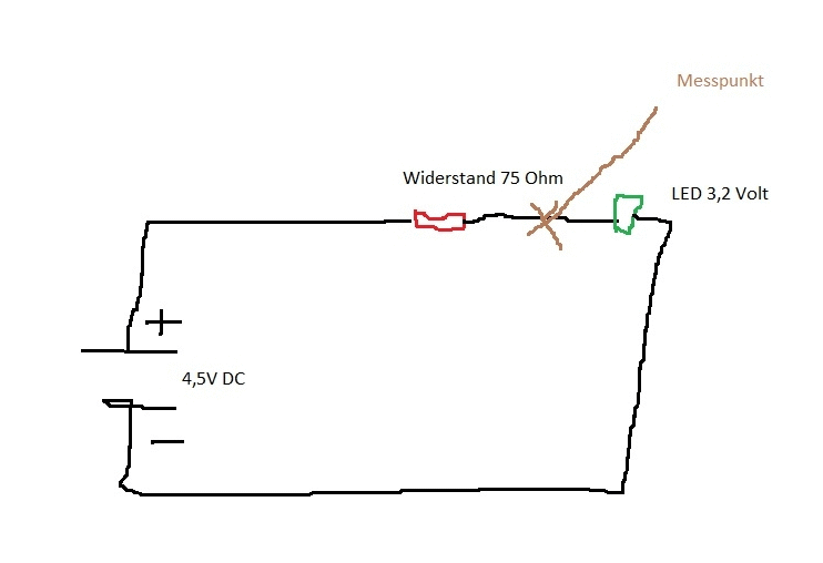

Hallo!
Ich habe mal eine absolute Anfängerfrage.
Bitte angehängtes Bild anschauen zur verdeutlichung.
Also, ich möchte mit einem Multimeter die Spannung messen, welche NACH
dem eingebauten Widerstand noch ankommt.
Im Beispiel: Spannung 4,5V / Widerstand 75 Ohm
Es soll eine LED mit 3,2V (20mA) betrieben werden.
Rein rechnerisch sollten also bei der LED ca. 3,2 Volt ankommen.
Jetzt zu meinem Messproblem:
Wenn ich die LED aus der Schaltung rausnehme und am Messpunkt messe,
wird mir die volle Spannung von 4,5 Volt angezeigt. So als ob gar kein
Widerstand da wäre.
Warum ?? Ich hätte jetzt erwartet, hinter dem Winderstand die 3,2 Volt
zu messen.
Ist die LED eingebaut und es liegt Spannung an (LED leuchtet), messe ich
am Messpunkt 2,9 Volt.
Wieso kann ich ohne eingebaute (und eingeschaltete) LED keinen
Spannungsabfall hinter dem Widerstand messen ??
Vielen Dank..
Gast #5280152
Dieter W. schrieb:
> Weil dann über den Widerstand nur der Eingangsstrom des Multimeters
> fließt und deshalb nahezu keine Spannung am Widerstand abfällt.
Wieso? Versteh ich nicht.
Der Widerstand wandelt doch je nach Ohm-Wert eine gewisse Spannung in
Wärme.
Ich als Dummy hätte erwartet, das vor dem Widerstand 4,5 und hinter dem
Widerstand 3,2 Volt zu messen sind...so wie eben mit der eingeschalteten
LED.
Hilfe.

#5280167
Ein Widerstand funktioniert aber anders als eine Zenerdiode.
Der Spannungsabfall am Widerstand ist proportional dem fließenden Strom.
Und zwar dem Strom, der durch den Widerstand fließt, nicht einem, der
irgendwo anders fließt. Wenn der Stromkreis durch den Widerstand offen
ist, fließt gar nix und die Spannung wird null Volt.
Zieh mal Wikipedia darüber rein...
Gruß   -   Werner
#5280171
An deiner Leuchtdiode fallen 3,2V ab.
Jetzt machst du sie raus. Denkst du die Schaltung weiß, dass davor eine
LED mit 3,2V Durchlassspannung drinnen war?
Wenn sie draußen ist, ist dein Stromkreis offen. Es fließt kein Strom.
Erst wenn du mit dem Messgeret hingehst fließt Strom. Undzwar nichtmehr
durch die LED sondern durch das Messgerät. Das Messgerät verfälscht
deine Spannung jedoch nicht bzw nur sehr gering, deshalb misst du vor
und hinter dem Widerstand das selbe, nämlich deine Eingangspannung.
Solltest dich in das Thema ohmsches Gesetz + Spannungsteiler einlesen,
dann wirds dir denke ich klarer.

Gast #5280178
> Wärme.
Keine Spannung, sondern einen Spannungsabfall. Wenn kein Strom über den
Widerstand fließt, existiert auch kein Spannungsabfall.
Kannst du dauch messen, indem du die beiden Meßspitzen deines
Multimeters an die beiden Enden des Widerstands hältst.
Schau dir mal das Ohmsche Gesetz an.
U=I*R
Wenn also kein Strom fließt, weil die LED rausgenommen wurde,
ist also I=0. Der Widerstand hat nach wie vor 75 Ohm. Wenn du diese
beiden Werte einsetzt, kommt raus:
U=0*75 -> Also U=0
Wenn der Spannungsabfall 0 ist, hat man also vor dem Widerstand die
gleiche Spannung wie nach dem Widerstand. Also genau das, was du gemessen
hast.
Gast #5280186
Einfache Geschichte, zu kompliziert vorgestellt.
Du hast 4,5V, einen 75Ω Widerstand und eine 20mA ziehende Diode.
Die Diode will 20mA und nimmt sie sich auch. Das bedeutet, dass durch
den Vorwiderstand ebenfalls 20mA fliessen. Auf Grund dessen, fallen am
Widerstand 1,5V ab, die Diode bekommt noch 3V.
Dein Messinstrument ist so hochohmig, dass es selbst keinen (kaum) Strom
verbraucht, es ist also für den Stromkreis irrelevant. Es liegt parallel
zur Diode und zeigt diese 3V an.
Du entfernst die Diode, dann fliesst kein Strom mehr. Infolgedessen
fällt auch am Widerstand keine Spannung mehr ab, infolgedessen zeigt
dein Messinstrument die volle Spannung an.
capiche?
Gast #5280187
> Wärme.
> LED.
Stell dir einfach dein Multimeter als einen hochohmigen Widerstand vor.
Wenn du die LED entfernst, so liegt der 75 Ohm Vorwiderstand in Serie
zum hochohmigen Messwiderstand des Multimeters (typischerweise einige
Megaohm). Damit ergibt sich ein Spannungsteiler, bei dem nahezu die
gesamte Spannung über dem Multimeter abfällt, daher misst du 4.5V.
Sobald die LED eingefügt wird liegt der Widerstand des Multimeters
parallel zur niederohmigen LED, der resultierende Gesamtwiderstand der
Parallelschaltung entspricht von der Größenordnung her dann in etwa dem
der LED , so dass eine deutlich geringere Spannung abfällt.
Gast #5280198
Vielen Dank für die Erläuterungen. Ich denke, ich habe es jetzt kapiert.
Das ohne LED kein STROM fliesst (sondern nur Spannung anliegt) habe ich
nicht bedacht. Spannung / Strom ... als Dummy nicht so einfach ;-)
Ich dachte halt, der Widerstand regelt die Spannung runter und fertig
(ob mit ohne Verbraucher).
Aber jetzt ist es mir klar.
Danke nochmals.

Tschombes schrieb:
> laut Rechnung kommen 65Ohm raus - ich habe 75 genommen, weil ich diesen
> Widerstand in meiner Kiste hatte. Weiss gar nicht, ob es 65 auch gibt.
Zumindest 68 ist ein gängiger Wert (E12-Reihe).
Tschombes schrieb:
> Ohne es jetzt ausprobiert zu haben - liege ich mit meiner Vermutung
> richtig, dass bei einem 150Ohm Widerstand die Spannung an der LED dann
> nicht mehr 2,9 sondern lediglich noch 1,5V betragen würde?
Du liegst falsch. Das liegt daran, dass deine LED kein linearer
Widerstand ist (auch „ohmscher Widerstand“ genannt). Wenn der Strom
durch die LED kleiner wird, liegt zwar auch weniger Spannung an ihr
an, aber nicht proportional weniger wie bei einem linearen Widerstand.
Es werden dann also statt 2,9 V nur noch 2,8 oder 2,7 V sein.
Gast #5280275
Tschombes schrieb:
> Ja ist doch alles etwas verwirrend.
Ja :)
> meiner Vermutung richtig, dass bei einem 150Ohm
> Widerstand die Spannung an der LED dann nicht mehr 2,9
Nein. Die Spannung ist dann vielleicht 2.8V oder so.
Ein (käuflicher) Widerstand ist in guter Näherung ein
OHMscher Widerstand; da gilt U ~ I.
Eine LED ist kein OHMscher Widerstand; Spannung und
Strom sind nicht proportional.
