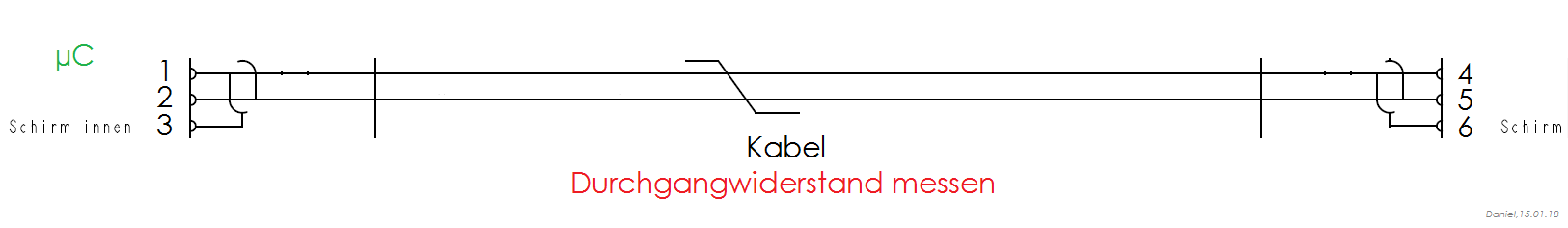

Ich wollte Durchgangswiderstand für Kabel/Litze mit unterschiedlichen
Länge messen. Siehe angehängtes Bild.
Ziel ist, wenn der Durchgangwiderstand zu groß ist, dann wird LED rot
zeigt, sonst bleibt grün. Welche µC passt gut here? Wie könnt man die
Durchgangswiderstand korrekt messen?
Aus meine Sicht wird comparator, vielleicht mit oprationsverstärker
verwenden.
Falls jemand nicht verstandan hat, meld dich bei mir.
Daniel

Ich würde einen Konstantstrom durch die Leitung schicken und den
Spannungsabfall messen. Das Stichwort dazu lautet "Vierleitermessung".
Damit eliminierst du Kontaktwiderstände. Denn so ein
Übergangswiderwiderstand kann durchaus die Messung unreproduzierbar
verfälschen.
https://de.wikipedia.org/wiki/Vierleitermessung

hallo Lothar,das habe ich auch so gedacht. Ich möchte prüfen die
widerstand auch wenn die beide Litzen arbeiten.
Gast #5280789

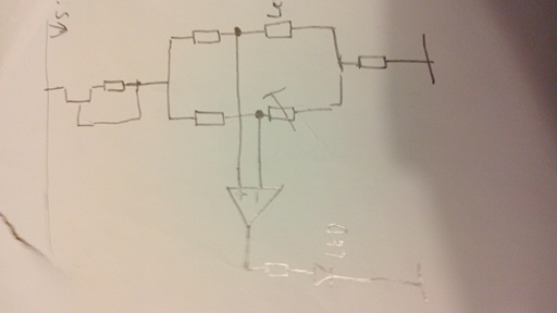

Wenn die andere Seite etwas weit entfernt sein sollte, wird vielleicht 4
und 5 verbunden und zwischen 1 und 2 der Meßstrom eingespeißt. Der
Spannungsabfall wird ausgewertet und die LED geschaltet.
Ich würde eine Brückenschaltung verwenden.
Gast #5280798
> hallo Lothar,das habe ich auch so gedacht. Ich möchte prüfen die widerstand auch
Wenn Strom oder Signale durch die Litzen fließen, dann stört dies die
Messungen erheblich, bzw. mein angegebenes Verfahren ist hierfür
ungeeignet.
Gast #5280917
Wenn du die Leitungen in betrieb messen willst, musst du die
Eigenschaften des Betriebsstromes genau kennen, um ihn von dem
Messergebnis zu subtrahieren. Das ist in der Praxis sehr unüblich da
problematisch. Man würde so eine Messung höchstens machen, um zwischen
"kaputt" und "funktioniert" zu unterscheiden.

Ja, richtig. Könnt man here eine TEST-Schalter einbauen? Wenn die
messung nötig, dann druck den Taster. Oder durch microcontroller
gesteuert?
Moderator (Firma: Titel) Persönliche Seite #5280985
Daniel P. schrieb:
> Ich möchte prüfen die widerstand auch wenn die beide Litzen arbeiten.
Was wird denn darüber "gearbeitet"? Welche Ströme oder Signale fließen
durch den Leiter?
Es ist überaus unüblich, Leitungen im Betrieb zu messen und wenn es
gehen soll, dann muss das gesamte Sytem dafür ausgelegt sein. Du kannst
ja auch nicht z.B. einfach den Innenwiderstand der Netzsteckdose mit
einem Multimeter messen...
Wie wäre es denn, wenn du da einfach mal schreibst, was das eigentliche
Problem ist? Warum willst du so eine Schaltung aufbauen? Was ist links
und recht an der Leitung angeschlossen? Warum willst du da den Druchgang
messen? Warum erwartest du, dass der Durchgang schlecht ist?
OP #5281002
> Problem ist?
Das Problem ist dass die Kabel beschädigt sein kann, entweder gebrochen,
oder kurzschluss usw. Prüfen ob kabel in Betrieb dauerhaft
funktionieren.
>  Was ist links und recht an der Leitung angeschlossen?
Mir nur bekannt, recht mit Motor angeschlossen. Links momentan noch
unbekannt.
