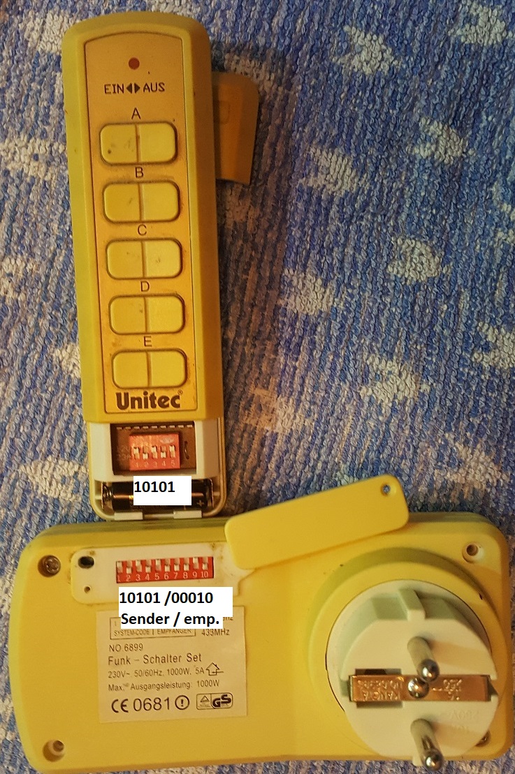

von DAVID B. (bastler-david)
Wie oben schon geschrieben wurde um welches SET geht es GENAU ?
Ich selber verwende auch 433 funk Steckdosen und auch bei mir war ein
auslesen nicht so einfach.
habe es dann aber so gemacht.
#include <RCSwitch.h>
RCSwitch mySwitch = RCSwitch();
void setup() {
  mySwitch.enableTransmit(40); (an welchen pin sein sender ist)
void loop() {
  mySwitch.switchOn("10101", "00001"); // 433 Funk E (10101 = schalter)
00001 (schalter emfänger)
  delay(1000); // Und wieder aus.
  mySwitch.switchOff("10101", "00001");
// 10000 = A
// 01000 = B
// 00100 = C
// 00010 = D
// 00001 = E
Die null heist schalter offen und 1 heist schalter zu (als in der
funksteckdose MÜSSEN diese 5 schalter so gesteckt sein.
(andere Schalterstellung müssen dann halt angepasst werden)
Ich hoffe das hilft dir.

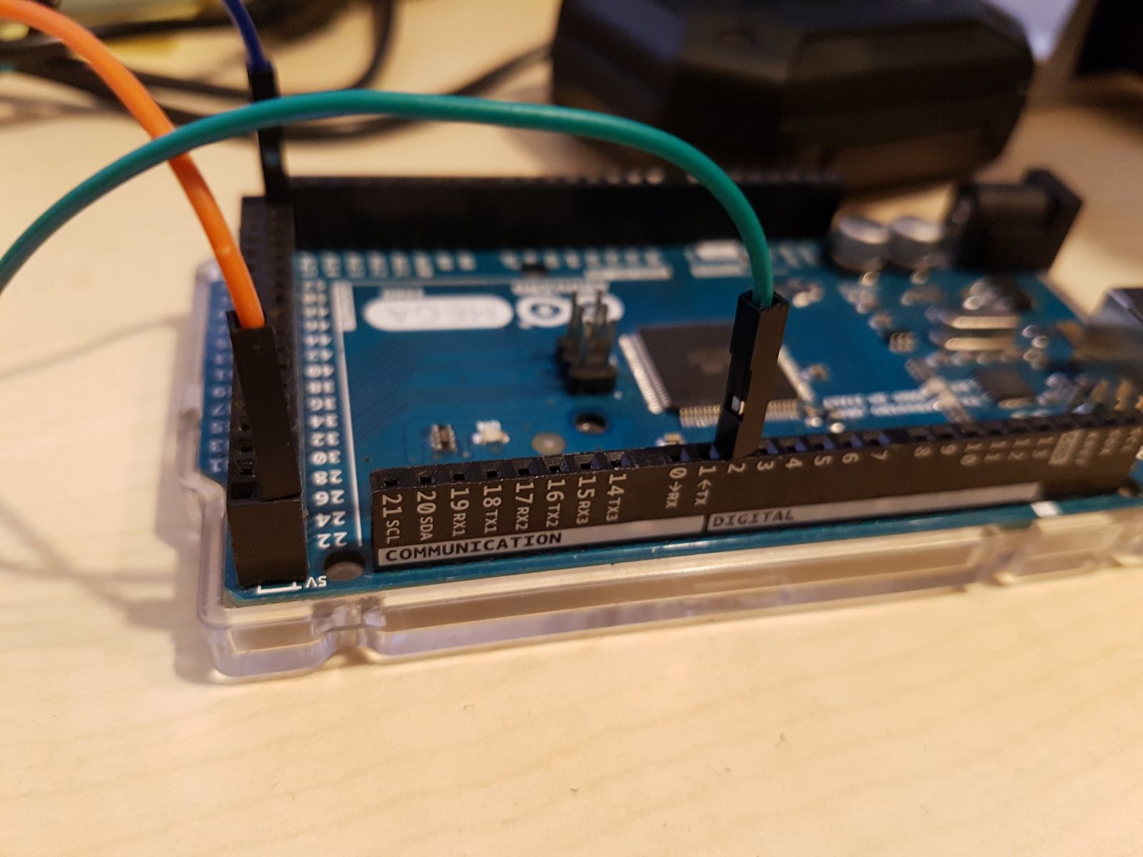

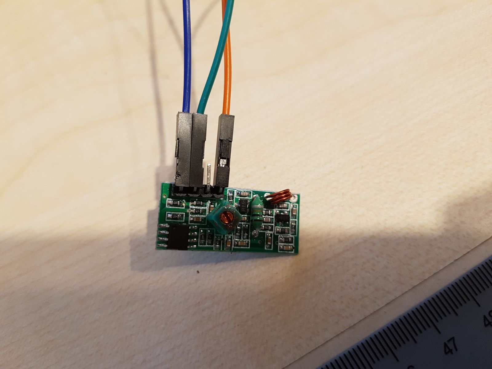

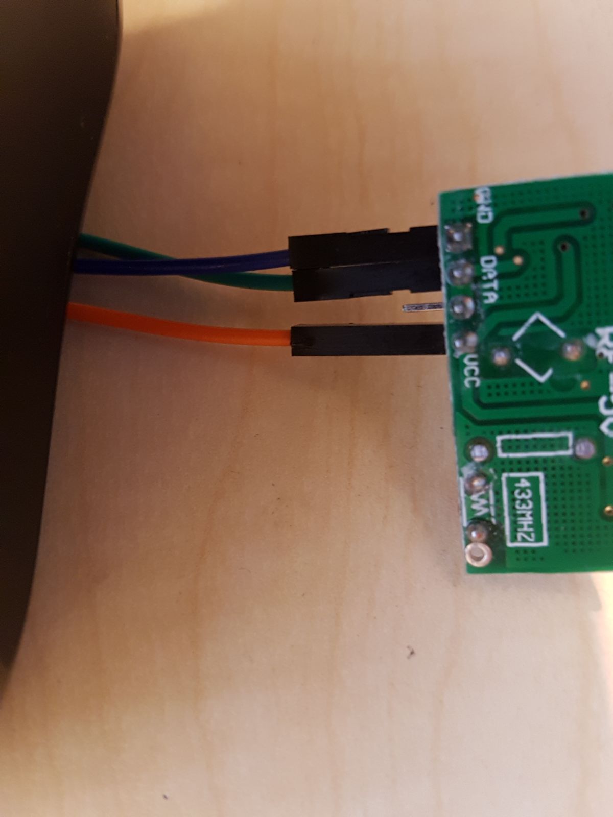

von Sebastian (Gast)
Hallo vielen Dank für die Antworten. Anbei die Bilder des Aufbaus.
Eigentlich ganz simpel VCC auf 5V und GND auf GND und den receive Pin
auf Pin 2.
Nach folgendem Schema:
http://draeger-it.blog/arduino-tutorial-433mhz-sender-empfaenger/
Bei den Funksteckdosen handelt es sich um die Mumbi m-FS300
https://www.amazon.de/mumbi-4-Kanal-1100-Funksteckdosen-FS300/dp/B002UJKW7K/ref=sr_1_6?s=diy&ie=UTF8&qid=1516053630&sr=1-6&keywords=funksteckdose
Danke für die Hilfe
Sebastian
von Joachim B. (jar)
1. Empfänger Schrott
2. keine Antenne angeschlossen
Hallo Joachim
Danke für die Antwort.
habe mittlerweile eine Antenne angelötet. (Sollte aber auch ohne
funktionieren wie man in diversen Tutorials sieht bzw. funktionierte ja
auch mit der Send Demo :(
Mag ja sein das der Empfänger Schrott ist, allerdings habe ich mehrer
Stück auch von verd. Herstellern und in allen Tutorials wird genau
dieser verwendet sollte daher meiner Meinung funktionieren.
lg
Sebastian

von Joachim S. (oyo)
Mit an Sicherheit grenzender Wahrscheinlichkeit liegt das Problem nicht
am Empfänger oder der Antenne; sondern schlicht daran, dass "rc-switch"
für Deine Funksteckdosen schlicht ungeeignet ist.
rc-switch ist m.W.n. nur für die einfachen billigen Funksteckdosen, bei
denen man die Adresse per DIP-Schalter, Drehrädchen oder Ähnlichem
einstellen kann.
Deine mumbi-Steckdosen hingegen werden offenbar angelernt, und sind
daher nicht kompatibel; sprich: Mit der rc-switch kannst Du weder die
zum Ein-/Ausschalten nötigen Funksignale erzeugen, noch wird Dir das
entsprechende Tool von rc-switch etwas anzeigen, wenn Du einen Knopf auf
der Handfernbedienung betätigst.
Und das erklärt auch, warum das "Auslesen" durchaus geklappt hat, als Du
mit einem zweiten Arduino und der rc-switch-Library testweise etwas
gesendet hast: Nur in diesem Moment wurde das Protokoll gesendet, das
die rc-switch-Library kennt.
