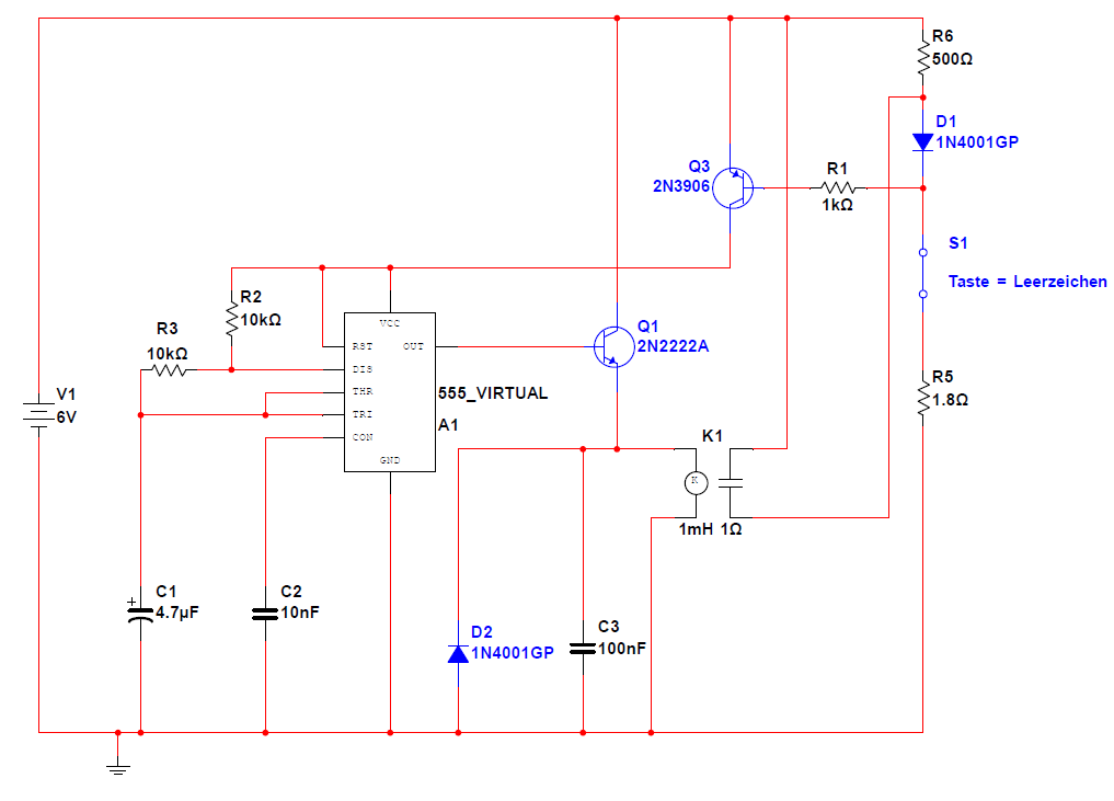

ich eine Frage zu nachfolgender Schaltung.

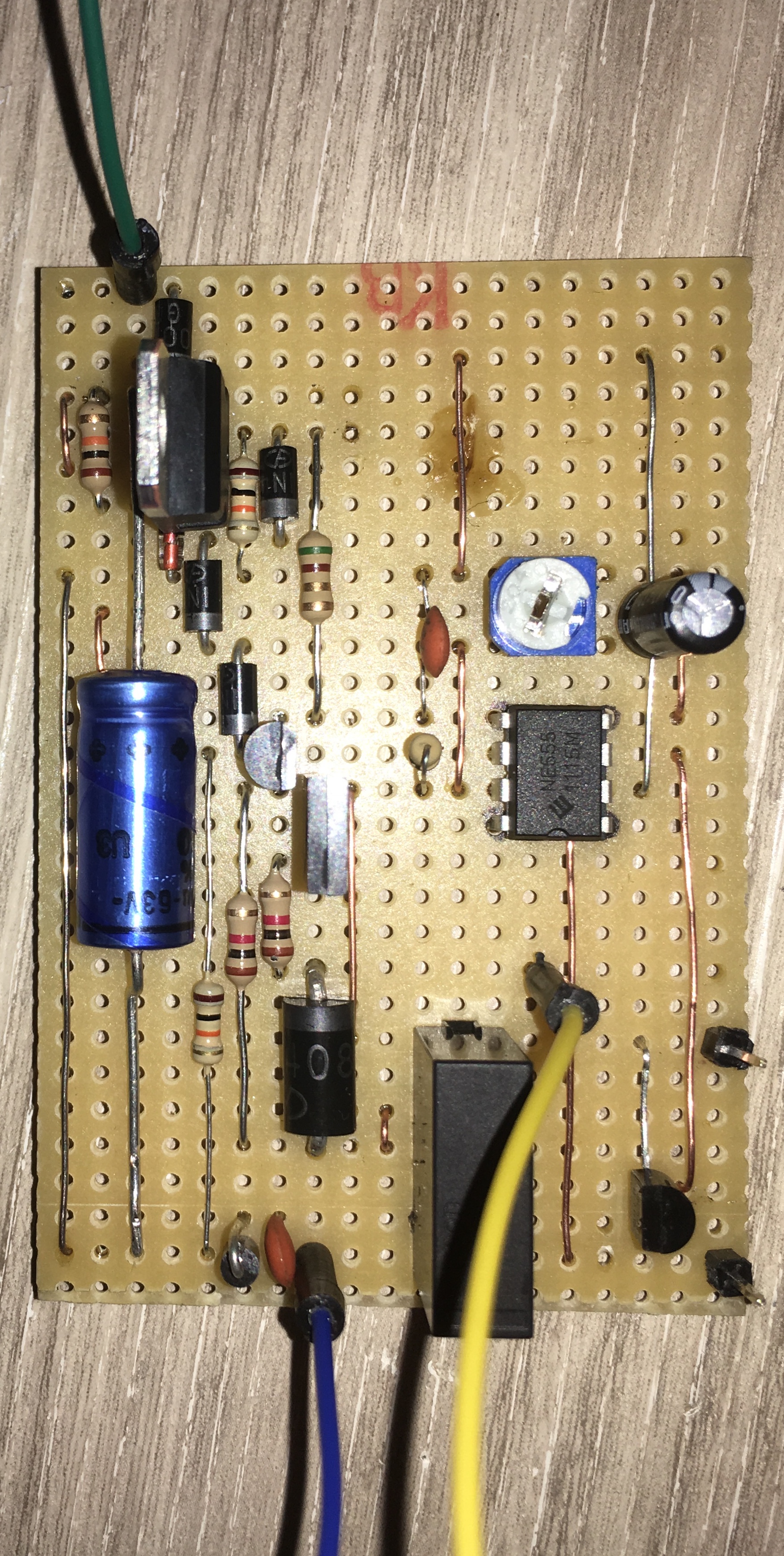

Und zwar habe ich nachdem die Platine der Ulo Box meiner Hercules Supra
4 GP kaputt gegangen ist, eine eigene Schaltung gebaut (siehe Anhang).
Ich nutze nur einen der beiden 1~ und 2~ Eingänge. (ist denke ich aber
auch aus den Plänen ersichtlich :D)
Die Birnen leuchten leider nur mit ca 5,3V , aber mir ist keine andere
möglichkeit eingefallen das zu realisieren. Den NE555 hab ich verwendet,
weil mir das ganze sonst mit A Stabiler Kippstufe zu groß geworden wäre.
Die Schaltung funktioniert auch soweit, dass bei ausgeschaltetem Motor
die Blinker blinken und der Akku (während der Motor läuft) mit einem
konstanten Strom geladen wird (so um die 60 mA, da Q2 der Ladergeler
Schaltung ein Darlington Transistor ist).
Nur wenn der Motor läuft, leuchten die Blinker bei betätigen des
Schalters dauerhaft.
Woran kann das liegen? Ist das von mir ein Fehler oder liegt das an
irgendetwas anderem (den kabeln oder so?)?
Ich bin Azubi als Informationselektroniker und verstehe nicht woran das
liegen kann.
Danke schon mal im voraus!

Die Regelung bei solchen Quellen wie der Magnetanlage der Hercules ist
besser als Shuntregler zu designen:
http://www.netzmafia.de/skripten/hardware/TL431/
Roll etwas runter, da ist ein einfacher Shuntregler mit BD136
aufgezeigt, aber es schadet nichts, einen etwa kräftigeren PNP (2955
oder BD246) oder heute auch P-Kanal MOSFet zu benutzen. Kühlkörper
sollte aber sein.
Den Ausgang kannst du präzise auf die gewünschten 7,2V einstellen, um
den Akku richtig zu laden.
Die Blinkschaltung ist mit einem MOSFet als Endstufe auch besser
bedient. Ein IRLZ44 ist kräftig und hat beim Durchsteuern so gut wie
keinen Spannungsabfall.
Die Schaltung sollte, wenn sie dann direkt am Akku angeschlossen wird
(Sternförmig am Pluspol mit dem Laderegler), auch gut funktionieren. Im
Moment fängst du dir durch die viel zu dünne Verkabelung Störungen von
der LiMa ein. Also kräftige Kabel, wie an der Originalbox, verwenden.
Der Akku wirkt wie ein dicker Speicher und siebt die Störungen der Lima
aus.
