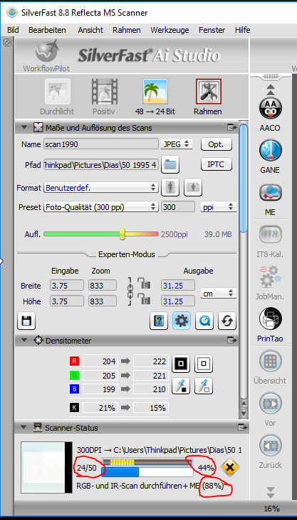

Hallo meine Lieben,
wir haben uns zum neuen Jahr einen Dia Magazinscanner mitsamt der
Profisoftware Silverfast AiStudio 8.8 gekauft
Da wir sehr sehr viel zum Scannen haben und der Scanner in einem anderen
Stockwerk steht, möchte ich gerne den Fortschritt auslesen, der
Heimautomatisierung zur Verfügung stellen und auf einer getrennten
Anzeige darstellen.
Ich hab mich damit (und auch mit der Idee Stillstandszeit zu sparen,
durch ein Pipelining bei Scannen und Nachbearbeitung) im Herstellerforum
der Software gemeldet und trotz meiner Investition von 360€ werden meine
Anregungen wohl ignoriert bleiben - Beitrag siehe unten:
http://forum.silverfast.com/viewtopic.php?f=1&t=15606&p=44519#p44519
Ich würde daher gerne ohne Beteiligung des Herstellers die im Anhang
markierten Variablen aus der Programmoberfläche auslesen.
Mit autoIt war es doch schon früher möglich Buttons in Programmen anhand
ihrer id zu betätigen.
Gibt es etwas vergleichbares zum Auslesen von Strings / VAriablen aus
Programmoberflächen?
Meine Google Suchen zu dem Thema verlaufen leider nur ins leere
Viele Grüße und schonmal mit bestem Dank für eure Ideen,
Markus
Das funktioniert nur, wenn die Programmoberfläche die windowseigenen
Controls verwendet (die wie andere Windows-Elemente auch Fenster sind,
denen man Nachrichten senden kann).
Bei vielen Programmen gibt es seit geraumer Zeit die Unsitte, auf die
Windows-GUI-Elemente zu verzichten und die komplette Oberfläche als
Bitmap zu rendern. Damit ist der Zugriff auf einzelne Bedienelemente
effektiv abgeklemmt.
Ob Silverfast nun Windows-Controls verwendet oder was selbstgestricktes,
kann mit einem Programm wie Spy++ herausgefunden werden. Das ist ein
Tool, das zum Windows-SDK dazugehört, und das die Fensterhierarchie von
Programmen anzeigt, sowie die Möglichkeit bietet, die an/von Fenster(n)
gesendeten Nachrichten zu betrachten.
Geht man mit dem Fadenkreuz-Werkzeug von Spy++ über die
Programmoberfläche von Silverfast, und werden dann verschiedene Elemente
hervorgehoben, hat man Glück und das Programm verwendet
Windows-Controls. Wird immer nur das komplette Programmfenster
hervorgehoben, sieht's schlecht aus.
Dann hilft nur noch die Kombination aus "Screen-Grabbing" und einer
(einfachen) Texterkennung.
Auch bei den meißten anderen selbstgestrickten Bedienelementen kann man
sich über den API-Befehl GetWindowText den Textinhalt holen.
Mann kann dann nur den Zeiger holen und in Windowseigene Klassen
"stopfen"
Auf diese Weise habe ich ein mit Delphy erstelltes Programm mit einem
unter C++ MFC um diverse Funktionen erweitert.
(Autoausfüllen, Automatisches Tasten drücken,...)

Fertige Programme wird es da nicht geben für das, was du brauchst.
Schau einmal ob du mit GetWindowText den Text der einzelnen Elemente
ermitteln kannst.
Falls du in C / C++ programmieren kannst, Kannst du die einzelnen
Elemente mit GetWindow ermitteln.
(Erst das Hauptfenster mit FindWindow suchen und dann sich mit
GetWindow(GW_CHILD) und GetWindow(GW_HWNDNEXT) bis zum gewünschten
Element durchhangeln)
