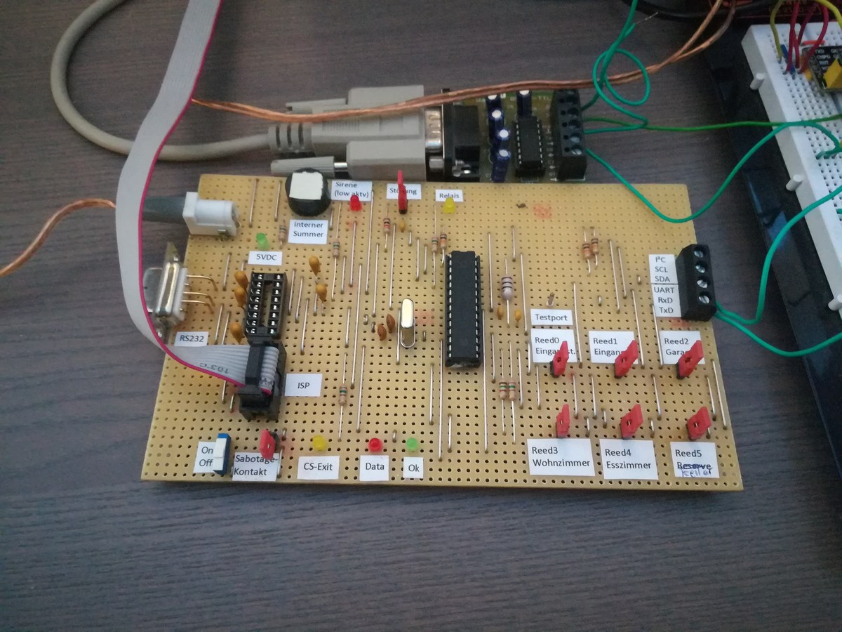

ich habe ein ESP8266 und ein Atmega8 und eine einfache Verschaltung.
Der Atmega8 geht mit UART Tx über einen Spannungsteiler auf den Rx vom
ESP und der Tx vom ESP direkt auf den Atmega8. Der µC läuft mit 5V und
der ESP mit 3,3V, doch die beiden wollen nicht richtig miteinander.
Einzel funktionieren sie gut, beide mit Oszi und Hyperterminal auf
Funktion überprüft. Ebefalls leuchtet die blaue LED vom ESP auf, sobald
Daten versendet werden. Doch sobald ich den ESP-Tx auf den Rx vom µC
schalte sehe ich am Oszi keine übertragenden Daten mehr und auch die LED
bleibt dunkel. Des Rätsels Lösung wäre einfach ein vernünftigen
Levelshifter zu bauen, doch es geht mir darum, zu verstehen warum es
nicht funktioniert. Die selbe Software des µC funktioniert mit einer
ählichen Schaltung wobei die UART-Ports genauso verschaltet sind, daher
schliesse ich ein Softwarefehler aus.
Jemand eine Idee wo der Denkfehler ist ?

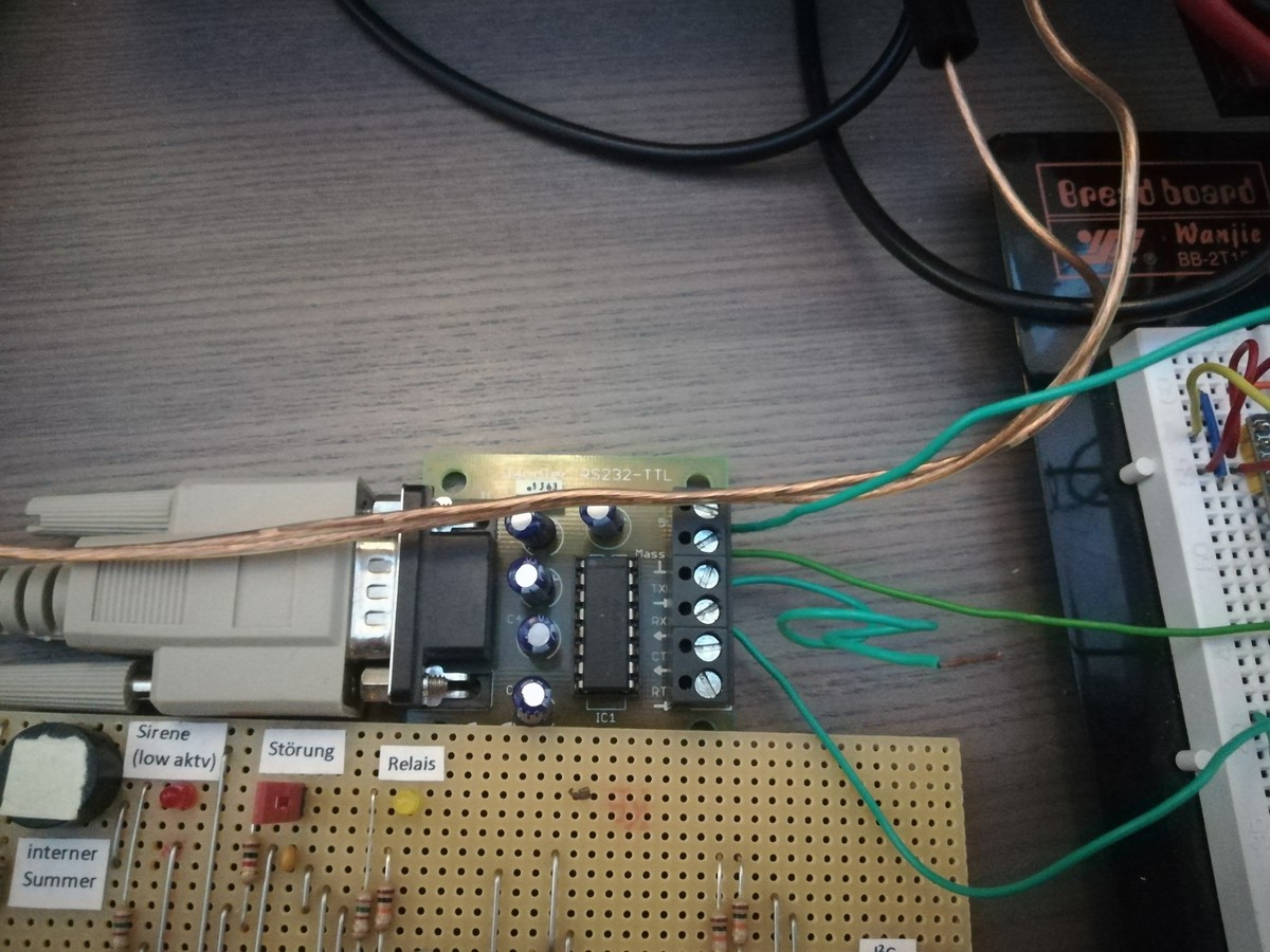

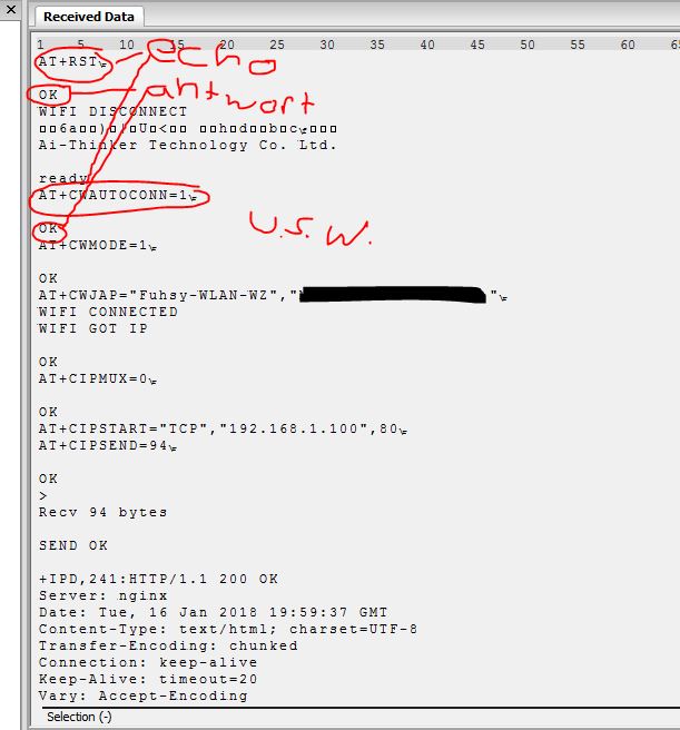

Ich habe neue Erkenntnisse gesammelt. Es gibt 3 Schaltungen. Eine mit
dem µC die über 5V versorgt wird und eine auf dem Breadboard, wo das
ESP8266 mit 3,3V versorgt wird. Es gibt noch ein RS232-UART_Wandler
(Einzelplatine) ebenfalls mit 5V. Dieser dient zu Beobachtungszwecken es
ist nur der Rx anschlossen, parallel zum µC (Oszi lasse ich jetzt mal
raus). Jetzt habe ich festgestellt, sobald ich das Netzteil für beide
Spannungsversorgungen aus- und wieder eingeschaltet wird, kann ich über
das Terminal keine übertragenen Daten vom ESP sehen. Sobald ich nur den
ESP neugestartet habe, funkioniert es wieder und ich sehe Daten vom ESP.
Danach kann ich auch wieder beliebig oft nur den µC neustarten und es
funktioniert trotzdem. Mit dem gemeinsamen Start kommt der ESP
anscheinend nicht zurecht, warum auch immer. Mit übertragenen Daten
meine ich das Echo vom µC + die Antwort die der ESP darauf gibt, siehe
Bild. Die erste Amtshandlung die der µC an das ESP sendet ist ein
"AT+RST" ca. 3s  nach dem einschalten.
Ich schliesse zwar ein Softwarefehler aus, jedoch 100%ig sicher kann man
nie sein, deswegen hänge ich die mal dran. So sehr ich Eure geschulten
Augen zwecks Verbesserungspotential schätze, bitte ich darum sich nur
auf die Fehlerbeschreibung zu konzentrieren. Verbesserungen können sehr
gerne mit einen gesonderten Thread behandelt werden :-)

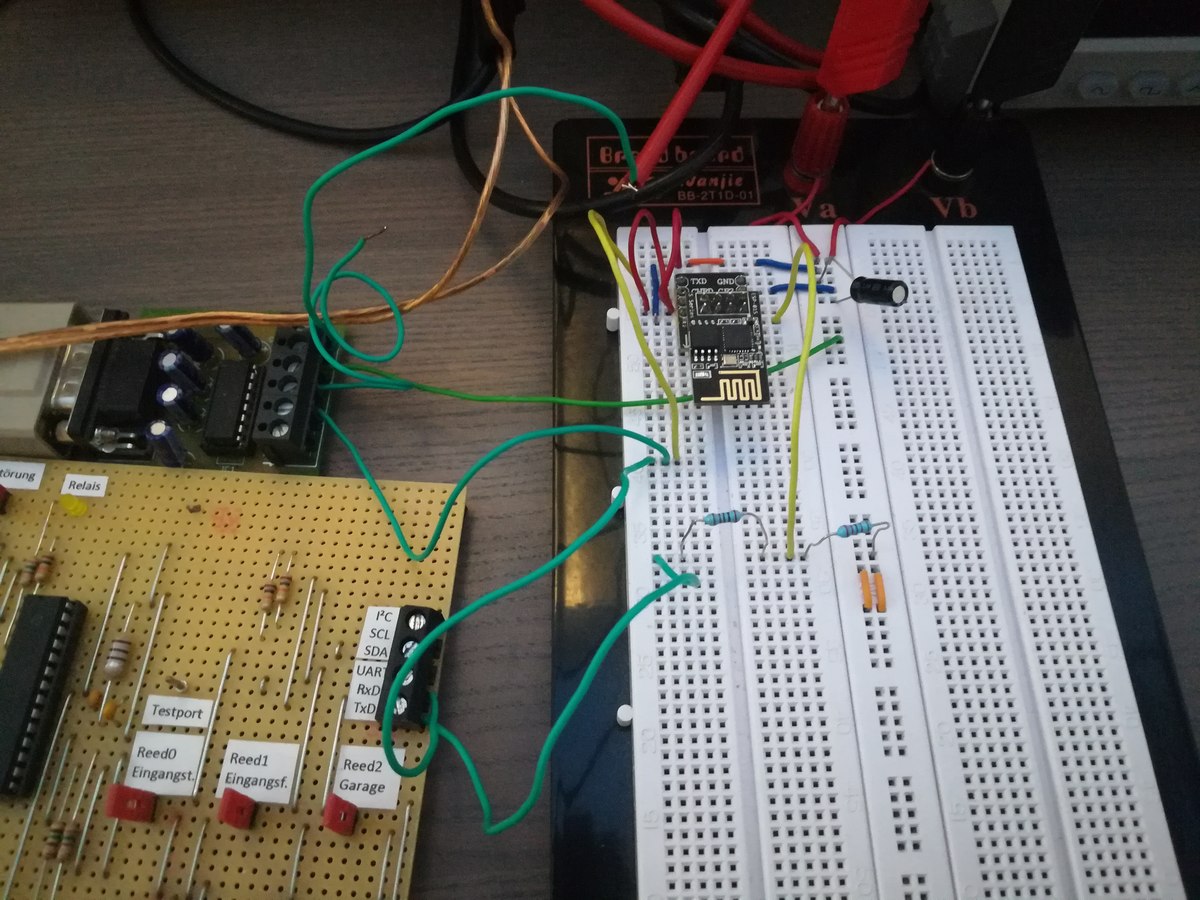

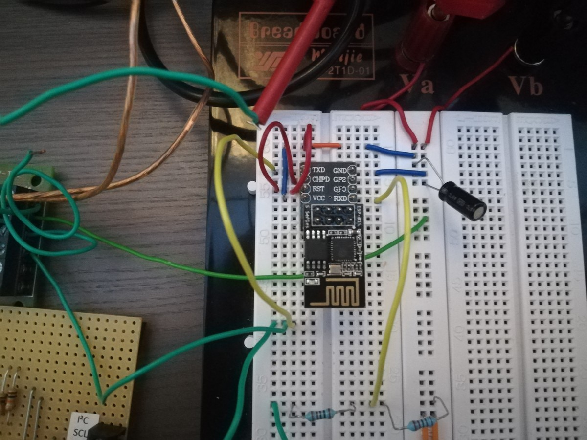

von P. F. (pfuhsy)
Folgende Verschaltung habe ich:
ESP-|-ATmega
Vcc -> 3,3V
GND -> GND
TXD -> RXD
RXD -> TXD (inkl. Spannungsteiler)
GP0 -> frei
GP2 -> frei
CHPD -> 3,3V
RST -> 3,3V
von Michael U. (amiga)
ok, dann müßte der ESP eigentlich starten.
Möglich wäre eigentlich nur noch, daß das Spannungsverhalten beim
Einschalten des Netzteils den ESP aus dem Konzept bringt.
Der Umstand, daß er nach einem Reset dann sauber startet deutet
zumindest darauf hin.
Ich vermute, daß Du die 3,3V für den ESP mit einem Regler aus Deinen 5V
erzeugst?
Hänge mal versuchsweise einen 100...220µ Elko nahe an die
Spannungsanschlüsse des ESP-Moduls. Hat mir schon oft geholfen, wenn die
Spannungsversorgung der ESP-Module etwas wacklig war, gerade mit
Steckbrett und längeren und meist ja doch recht unsicheren Verbindungen.
Gruß aus Berlin

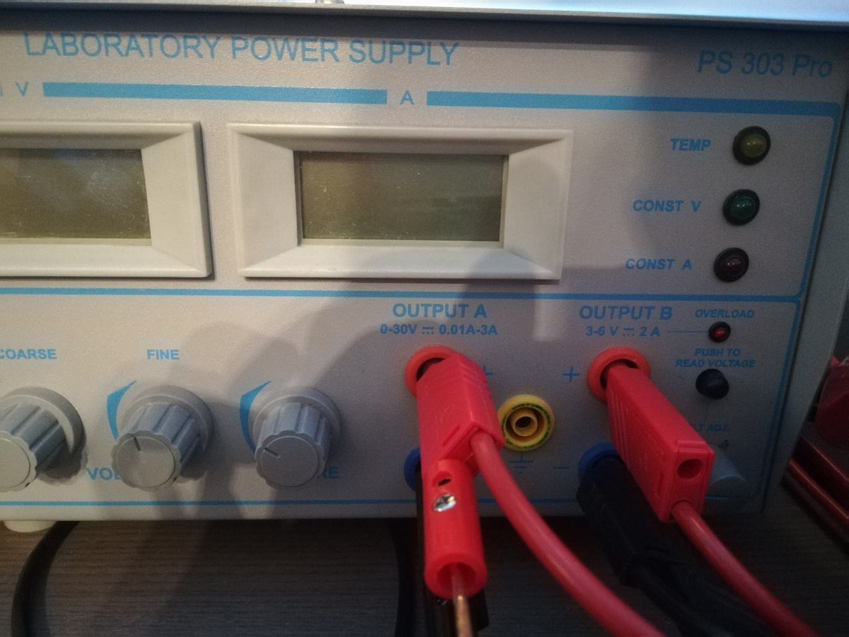

von P. F. (pfuhsy)
> erzeugst?
Ne, ich hab ein Netzteil mit 2 Ausgängen. Ein Ausgang mit 3A und eins
mit 1A. Ein 100uF Elko hab ich auch schon dran. Jetzt wo du es schreibst
fällt mir ein, dass  ich in einer vorherigen Schaltung die 3,3V aus dem
5V mit 3A mittels Festspannungsregler erzeugt habe. Da hat es tadellos
funktioniert.
Keller schrieb:
> Robustes NT please ! Mindestens 1 A !
Ich teste mal aus wie es sich verhält wenn ich die Ausgänge des
Netzteils drehe. Also der mit 3A an das ESP.
von Stefan F. (Gast)
Ein Schaltplan und ein Foto von Aufbau (egal wie hässlich) wäre sicher
sehr hilfreich.

von P. F. (pfuhsy)
> sehr hilfreich.
Fotos habe ich angehangen. Schaltplan hab ich bis jetzt nicht gemacht
(ist ja nicht besoners viel dran).
Wenn ich die Ausgänge des Netzteils tausche, funktioniert es tatsächlich
so wie es soll. Der 2te Ausgang hat übringens 2A.
Kann das jemand erklären ? Eigentlich müsste dem ESP eine Verzögerung
egal sein. Seine AT-Befehle bekommt er odoch erst 3s später.
Stimmt, auf den Fotos kann ich alles erkennen, was ich sehen wollte.
Ich habe sofort einen Knackpunkt gesehen: Steckbretter eignen sich nicht
für die Stromversorgung der ESP Module. Die Kontakte sind zu wackelig
und haben selbst wenn sie nicht wackeln oft einen zu hohen
Übergangswiderstand. Klingt vielleicht doof aber ich selbst hatte
deswegen schon einmal 2 Stunden vergeudet obwohl ich schon vorher
wusste, wie anspruchsvoll diese Module sind.
Unabhängig davon empfehle ich dringend, den 100µF Kondensator direkt auf
das ESP Modul oben drauf zu löten.
Dein Spannungsteiler vor dem Rx Eingang scheint aus 2x1k Ohm zu
bestehen. Ich bin nicht sicher, ob das passt. Ich verwende immer diesen:
           2,2k
AVR Tx o---[===]---+----o ESP Rx
                  | | 1k
                  |_|
                  GND
Die grüne Leitung vom ESP Tx zum RS232-TTL Adapter ist dort hoffentlich
an den Rx Eingang angeschlossen. Funktioniert dieser denn mit 3,3V
Signalen?
Die Lochrasterplatine gefällt mir. Sie sieht sehr ordentlich verarbeitet
aus. Ich gebe mir selten so viel Mühe dabei, die Drähte so gerade zu
biegen. Die LED's hätte ich allerdings nicht so kurz abgeschnitten, weil
sie beim löten schnell kaputt gehen können. Andererseits scheinst du da
handwerklich sehr begabt zu sein.

von P. F. (pfuhsy)
Das sieht nur so aus. Braun und rot sehen sehr ähnlich aus. Ich hab aber
die Werte andersherum. Ich hab dann bei 5V Tx vom µC ca. 3,3V Rx am ESP.
Sonst wären es ja nur ca. 1,6V.
> Signalen?
Ja ist sie. Erkennt auch die Daten.
> biegen.
Ich hab eine selbstentwickelte Alarmanlage in meinen Haus, die bereits
seit Jahren erfolgreich im Einsatz ist. Die Lochrasterplatine ist das
Entwlickungsboard zu dieser Anlage, damit ich es weiterentwicklen kann
(z.B. Statusbericht und Ansteuerung per ESP8266) ohne die "echte" dafür
anzufassen. Deswegen sollte sie doch schon bisschen ordentlicher sein,
damit sie auch lange hält und ich sie ggf. nochmal umlöten kann.
Danke :-)

Stefan U. schrieb:
> Mit einem Oszilloskop konnte ich bestätigen, dass die
> Versorgungsspannung danach nicht mehr einbrach.
Ich hab mal was gemessen. Wenn die volle Versorgungsspannung von ca. 3,2
-3,3V für den ESP vom Netzteil bereit ist, ist die 5V Versorgung für den
µC gerade mal bei ca. 0,8V. Wenn ich die Ausgänge des Netzteils drehe,
sind die 5V vorhanden, während die 3,3V sich noch bei 0,0 irgendwas
tümmeln. Es ist also tatsächlich so, dass die Spannung für den µC
deutlich länger braucht. Jetzt muss ich mal gucken wie ich eine
Zeitdifferenz vernüntig messen kann. Ich verstehe nur nicht warum der
ESP damit solche Probleme hat. Es sollte doch keine rolle spielen wann
die Versorgung soweit ist. Der erste AT-Befehl kommt doch sowieso erst
3s später. Hast du dazu auch eine Antwort ?
