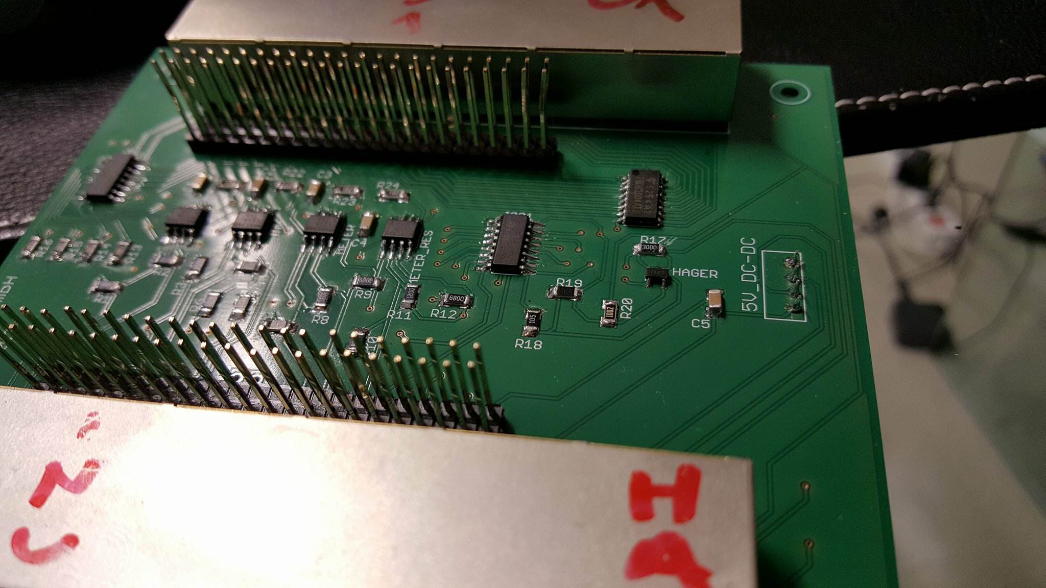

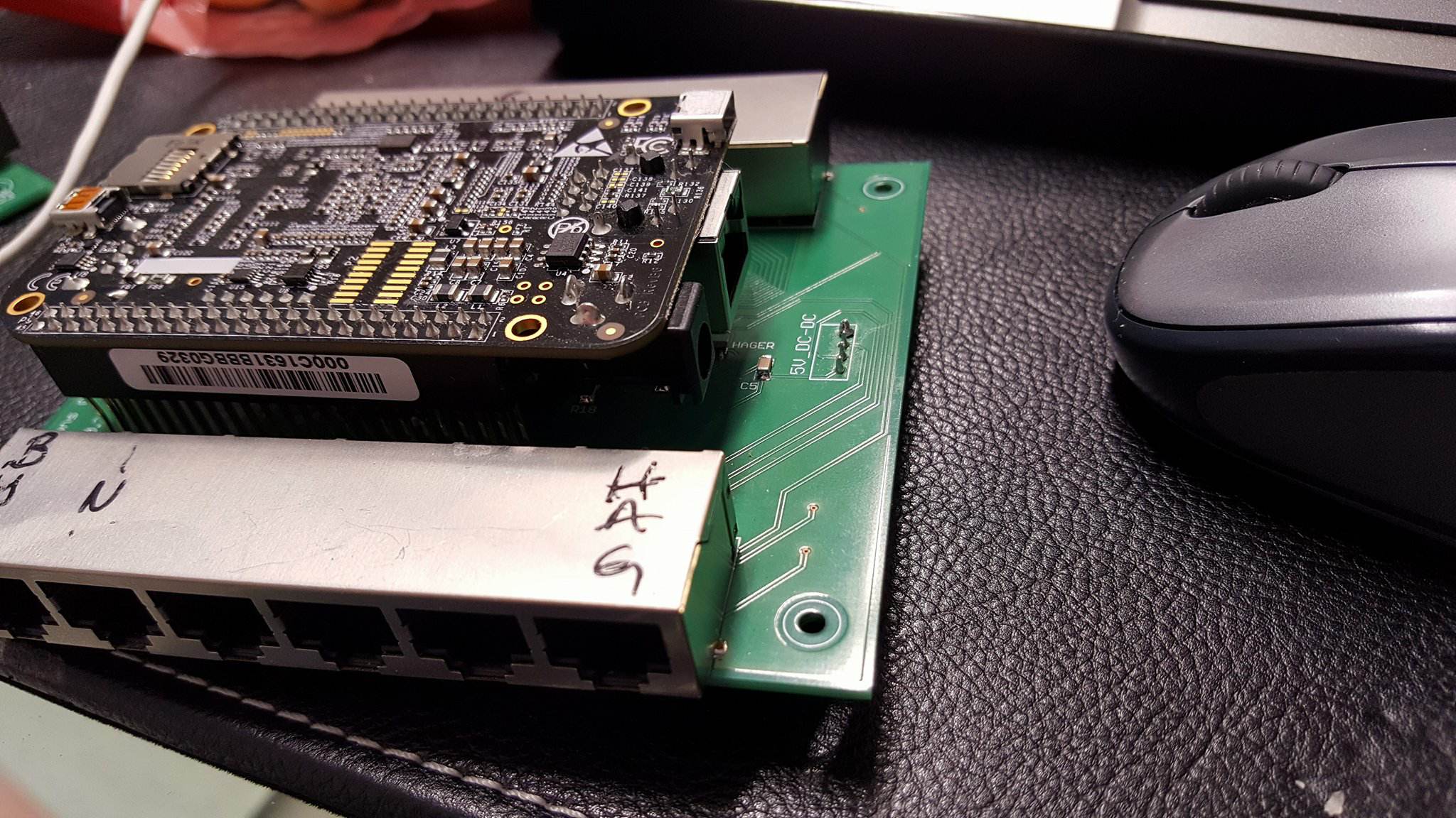

Hallo an alle,
im Anhang findet man 2 Bilder, welche mein Problem darstellen.
Zum Anstecken eines BeagleBone Black werden die Stiftleisten verwendet.
Der BeagleBone Black wird mit einem DC-Netzteil(5V/2A) versorgt.
Wird der BeagleBone Black vor dem Anstecken versorgt, der BeagleBone
Black bootet immer ganz normal.
Wird der Beaglebone Black zuerst angesteckt und dann versorgt, der
Beaglebone Black bootet nicht.

Also habe den gleichen BeagleBone Black auf 7 Platinen getestet. Der
BeagleBone Black war angesteckt und dann versorgt.Bei nur 2 von 7
Platinen war der BBB im Betrieb.
Habe keine Fehler bei den Platinen gefunden. Alle 7 sind gleich.

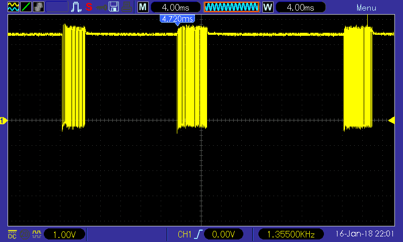

Gast #5281605
wenn der BBB nicht angesteckt wird und mit der Spannung 5V eingespeist,
es werden U-boot Signale auf der seriellen Konsole(UART0)
ausgegeben(siehe Anhang).
Wird nun BBB auf der Erweiterungsplatine angesteckt und dann mit 5V
eingespeist, es werden keine Signale auf UART0 gebildet.
Der BBB sollte in diesem Fall von micro-SD booten.

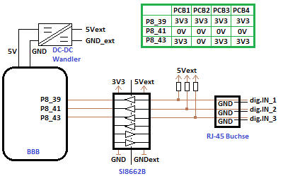

Gast #5283041
hanse schrieb:
> Wenn es kein Strom links von dem Trennbaustein fließt, sollte auch
> rechts vom Trennbaustein auch kein Strom(oder etwa micro-Ampere)
> fließen.
Das stimmt nicht!
In diesem Fall nehmen die Ausgänge den Defaultzustand an. Beim
Si8662B*ist der Defaultzustand Low, beim Si8662E* High.
Entweder wählst Du den Baustein mit passendem Defaultzustand, oder Du
schaltest einen 74LVC/HC/AVC125 zwischen Isolator und Beaglebone-Inputs.
Die Enable-Pins ziehst Du per Pullup hoch und nach dem Booten per
Prozessorpin runter. Damit sollte ein sicherer Systemstart gewährleistet
sein.
Dass es bei manchen Boards trotzdem funktioniert, ist Zufall
(Exemplarstreuungen).
fchk
Gast #5283637
Im Anhang findet man den Schaltplan meiner Erweiterungsplatine.
Da kann man auch die gemessenen Pegel der Pins P8_39/P8_41/P8_43
sehen(Tabelle oben rechts).
Super!Danke für´s Info. Verwende B-Version.
Ich werde dann den Baustein umtauschen.
Aber wenn die Ausgänge den Defaultzustand annehmen warum wurde der
LOW-Zustand NUR am Pin P8_41 immer angenommen. Aber an der restlichen 2
Pins wurde dort HIGH-Zustand angenommen(siehe Anhang). Warum?
