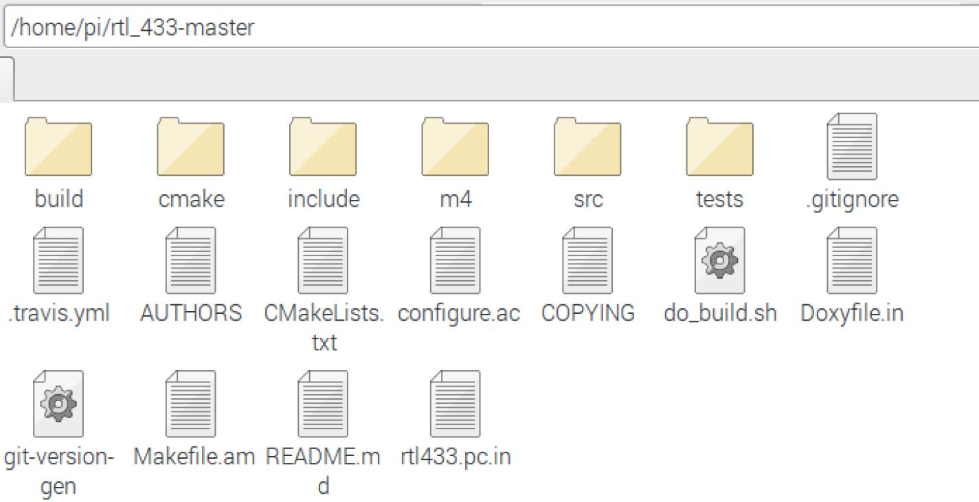

Ich habe mich nun entschieden, des auf meinem Raspberry zum Laufen zu
bringen.
Die Ordnerstruktur des heruntergeladenen Codes sieht wie im Anhang zu
sehen, aus.
Ich sehe zwar in fast jedem Ordner ein Makefile.am", aber wenn ich den
Befehl "make install" eingebe, erhalte ich nur
make: *** no tartegs specified an no makefile found. Stop.
oder
make: *** no rule to make target 'install'. Stop.
Wie kann ich nun den Code compilieren?
Als erstes sollte eine Toolchain passend für den System installiert
sein. Danach gibst du ein './configure' (ohne die Häkchen) ein, damit
das Projekt seine Umgebung einstellen kann und das passende Makefile
erzeugt. Etwaige Fehler müssen korrigiert werden, bevor du dann endlich
'make' eingeben kannst.
Alternativ kannst du dir mal das Shellscript 'Do_build.sh' anschauen -
evtl. haben die Jungs da schon was automatisiert.
Zuallerst aber immer das Readme angucken.
sunshineh schrieb:> Wie kann ich nun den Code compilieren?
versuch die "do_build.sh".
Die wird ja nicht ohne Grund mit im Paket sein.
Ansonsten
autoconf&automake&configure&make...
sunshineh schrieb:> Ich sehe zwar in fast jedem Ordner ein Makefile.am", aber wenn ich den> Befehl "make install" eingebe, erhalte ich nur> make: *** no tartegs specified an no makefile found. Stop.
Makefile.am, configure.ac, etc. gehören zu Automake. CMakeLists.txt
gehört zu cmake. make sucht nach Dateien die Makefile oder makefile
heissen. Es sollte keine Rolle spielen, ob du CMake oder Automake
verwendest, die Build-Befehle stehen ja schön im Readme des verlinkten
Github repos. Also einfach ein Buildtool installieren "apt-get install
cmake" oder "apt-get install automake", danach die im Readme genannten
dependencies installieren, "apt-get install libtool libusb-1.0.0-dev
librtlsdr-dev rtl-sdr", und dann die paar Befehle für dein gewähltes
Buildsystem eintippen, die im Readme stehen.
