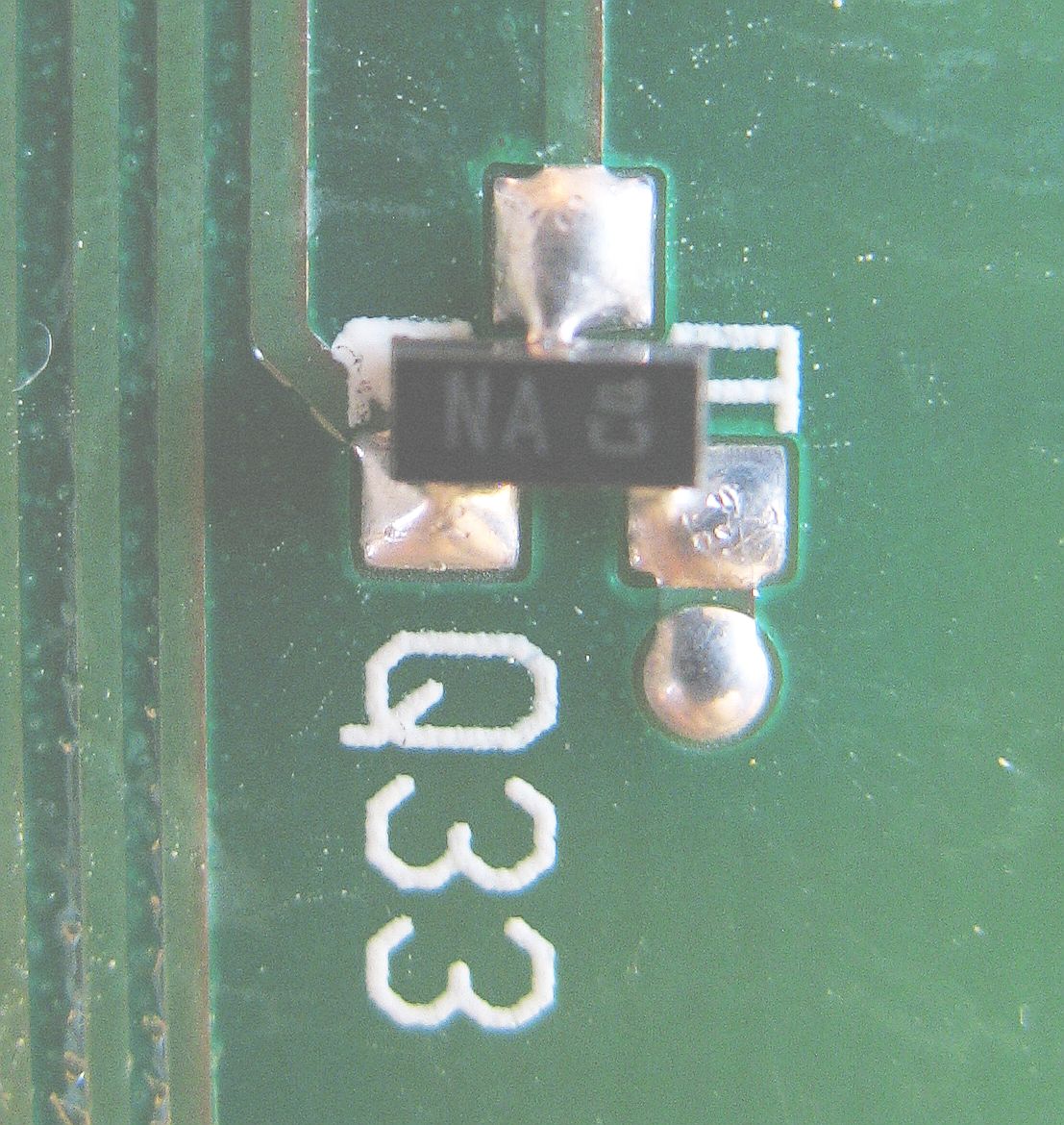

Hallo, könnt ihr mit bitte bei der Identifizierung dieses Bauteils helfen? Es ist wahrscheinlich ein Transistor, über den eine Diode angesteuert wird. Der Anschluss rechts unten ist mit GND verbunden, der obere Anschluss geht zur LED. Vielen Dank schon mal. Gruß Markus
Die LED geht dann vermutlich über einen Vorwiderstand an eine positive Versorgungsspannung, oder? Dann ist das ein npn-Schalttransistor vom Typ „Feld, Wald und Wiese“. Der genaue Typ ist doch für so eine Funktion völlig unerheblich.

Das ist ein KRC101S, ein Digitaltransistor.
hinz schrieb: > Das ist ein KRC101S, ein Digitaltransistor. Dann ziehe ich meine Einschätzung des Feld-, Wald- und Wiesentransistors zurück. ;-) Der hat natürlich schon eingebaute Vorwiderstände.

Wenn in einem Schaltplan neben dem Symbol "NA" stehen würde, hätte ich ihn prompt nicht bestückt (not applicable).

Seit wann stehen in Schaltplänen die SMD Codes von Bauelementen?

hinz schrieb: > Das ist ein KRC101S, ein Digitaltransistor. Kannst du bitte mal erklären wie du das herausgefunden hast. Das NA ist erst mal einfach, siehe oben genannte Seite: http://www.s-manuals.com/smd/na Aber den Rest?

Der Andere schrieb: > hinz schrieb: >> Das ist ein KRC101S, ein Digitaltransistor. > > Kannst du bitte mal erklären wie du das herausgefunden hast. > Das NA ist erst mal einfach, siehe oben genannte Seite: > http://www.s-manuals.com/smd/na > > Aber den Rest? Typisches Marking von KEC.
Der Andere schrieb: > Aber den Rest? Intelligent guessing, würde ich mal vermuten. ;-)

Ok, ich dachte schon mir fehlt da ein wesentliches Verständnis. Danke für die schnelle Rückmeldung
Mit dem Diodentester kann folgendes gemessen werden: C(-) - E(+): ca. 1,5V Widerstände werden folgende gemessen (beide Polaritäten): B-E: ~10k Das würde sich ja mit dem "Digitaltransistor" decken. Frage ist jetzt nur: Woher bekomme ich Ersatz?

https://assets.nexperia.com/documents/data-sheet/PDTC143E_SER.pdf Sollte man bei den üblichen Distris bekommen.
Danke dafür. Meistens bestelle ich bei Reichelt. Gibt's da etwas vergleichbares? Die Suche nach npn Resistor/Widerstand etc. förderte nichts zutage.

Markus E. schrieb: > Danke dafür. > > Meistens bestelle ich bei Reichelt. Gibt's da etwas vergleichbares? BCR112

DTC124 hat dann 2x22K, sollte auch gehen... Oder DTC123 hat 2K2 zur Basis und 47K B-E
BCR112 würde passen. Vielen Dank! Was mir aber noch nicht klar ist, wie teste ich so einen Transistor? Der Diodentester liefert keine brauchbaren Messwerte wegen der eingebauten Widerstände.
In einer Testschaltung benutzen, würde ich mal sagen.

Stefan U. schrieb: >> wie teste ich so einen Transistor? > > In einer Testschaltung benutzen, würde ich mal sagen. ACK.
Das würde sicher gehen. Ist halt ein bisschen aufwendig. Vor allem, da auf der Platine einige dieser Transistoren verbaut sind.

Markus E. schrieb: > Das würde sicher gehen. Ist halt ein bisschen aufwendig. Vor allem, da > auf der Platine einige dieser Transistoren verbaut sind. Ansonsten messen: Wenn an Basis 5 (3,3)V sind dann sollte am Kollektor < 0,5V sein. Wenn an Basis ca. 0V sollte am Kollektor ca. 5 (3,3)V zu messen sein.
>Das würde sicher gehen. Ist halt ein bisschen aufwendig. Vor allem, da >auf der Platine einige dieser Transistoren verbaut sind. Ach was. Einfach Durchgangstester richtig rum gepolt an E und C. Und zw. B und E z.B. mit Netzteil oder Batterie eine (sinnvolle) Spannung anlegen. Das sollte eine Reaktion im Durchgangstester hervorrufen, was zumindest die generelle Funktion des T belegen sollte.
Das habe ich jetzt mal gemacht. Bei den funktionierenden Transistoren kann ab ca. 1,3V zwischen B-E Durchgang zwischen C-E gemessen werden. Bei den andern gibt es keinen Durchang, die werden wohl defekt sein und müssen ersetzt werden. Vielen Dank für alle Tips!
