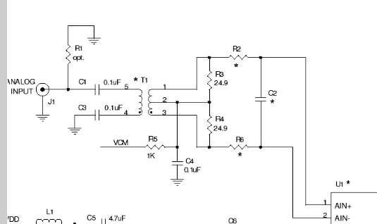

ich habe eine Frage zu D782 EVM, laut Datenblatt man kann an
Analogeneingang ein Signal zwischen -1V und +1V anschließen. aber wenn
ich den Schaltplan anschaue, sehe ich Kondensator am Anlage Eingang, mit
diesem Kondensator wird das Offset auf 0V. D.h ich kann kein Signal mit
-0,5V digitalisiere.
stimmt es? oder habe kann ich ein Analge Signal mit -0,5V anschließen.
vielen Dank im Voraus
Julia
#5281719
was ist das und wo ist das Datenblatt?
Ich vermute mal:
- Das ist eine Application, die das Bauteil ??? (U1) benutzt.
- Lt. Schaltung können nur damit analoge Wechselspannungen gemessen
werden; der Gleichanteil wird unterdrückt.
- Was die Eingänge von U1 "können" ist eine andere Baustelle.
Das ist noch kein Widerspruch, wenn man -1V und +1V als
Spitze-Spitze-Spannungen interpretiert.

Hallo Dietrich L,
danke für den Antwort, mein Eingang-Signal ist im Form von Impulse der
Amplitude beträgt 1,5V.
Da der ADC von -1 zu 1V digitalisieren kann. dann muss ich ein Offset
von -0,5 auf mein Signal addiere.
Ist es Möglich den C1 und C3 wegzulassen um den Gleichanteil auf -0,5V
zu verschieben?
VG
Julia
#5282521
Wenn die Amplitude zu hoch ist, kannst Du sie auch mit einem
Spannungsteiler verkleinern; da muss man nicht unbedingt verschieben.
> zu verschieben?
Das reicht nicht, denn da ist ja noch ein Trafo. Der kann auch keine
Gleichspannung übertragen.
Wie kommst Du denn auf diese Schaltung? Kannst Du das Signal nicht
direkt ankoppeln?
Zeichne doch mal Deine Signalform auf mit genauen Daten und was Du da
messen willst. Vielleicht musst Du ja keinen DC-Anteil messen!?
Und brauchst Du Potenzialtrennung? Woher kommt dieses Signal und woran
"hängt" der ADC (d.h. wie sind die Massebezüge der beiden Seiten)?
Und: welchen ADC verwendest Du?
Fragen über Fragen...

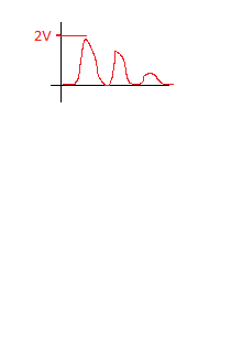

Hallo Dietrich L,
anbei schicke ich Ihnen den Zeichnung von Signal, er Signal ist 1us
breite und die Amplitude variiert zwischen zwischen 1,2V und 1,5V. Der
Signal ist im Form ein Impuls und ist Ausgang von ein Sensor.
Diese Schaltung ist von LTC2226 ADC in ein EVM die man bei Digikey
bestellen kann.
VG
Julia

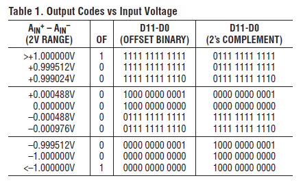

Gast #5283761
im Datenblatt habe ich folgende Information, da wird von +-0,5V. aber Im
Anhang wird von -1V und +1V.
Gustli schreibt;
VCM sind also 1,5V. Dein Signal geht bei 2V Spanne also von 0,5V bis
2,5V.
könnte jemand mir erklären wie der Analog Eingang funktioniert, ich
bedanke mich im Voraus
Common Mode Bias
For optimal performance the analog inputs should be driven
differentially. Each input should swing ±0.5V for the 2V
range or ±0.25V for the 1V range, around a common mode
voltage of 1.5V. The VCM output pin (Pin 31) may be used
to provide the common mode bias level. VCM can be tied
directly to the center tap of a transformer to set the DC
input level or as a reference level to an op amp differential
driver circuit. The VCM pin must be bypassed to ground
close to the ADC with a 2.2μF or greater capacitor
#5284050
Ja, ich habe dafür auch lange gebraucht.
Differentiell bedeutet, dass der ADC die Spannung nicht bezogen auf
Masse misst, sondern bezogen auf den anderen Eingang. Der hat ja zwei
Eingänge A_in+ und A_in-.
Julia schrieb:
> Common Mode Bias
Oh, dann lag ich falsch und es ist anders:
Erstmal schwingen die Eingänge beide um VCM herum, hier also symmetrisch
um 1,5V.
A_in+ = 2V und A_in- = 1V => ADC sieht A_in+ - A_in- = +1V
A_in+ = 1V und A_in- = 2V => ADC sieht A_in+ - A_in- = -1V
Das ist also die Spanne von 2V wobei jeder Eingang nur 1V Amplitude hat
(von 1V bis 2V, 500mV um 1,5V herum).
Hier
http://www.analog.com/en/design-center/interactive-design-tools/adi-diffampcalc.html
gibt des den Diff-Amp-Calculator zum Runterladen, da ist das schön
anschaulich.
