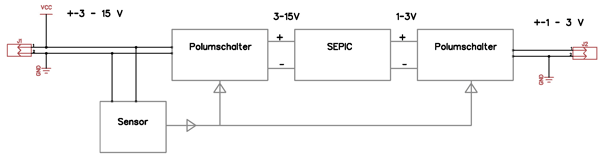

3-15V auf 1-3V wäre verkraftbar,max Strom 400mA,Regelgeschwindigkeit
kein Kriterium,Wirkungsgrad jedenfalls besser als Spannungsteiler.
das Gerät sollte sowohl im positiven als auch im negativen
Spannungsbereich arbeiten.

ich wollte ja buck-boost Konverter vorschlagen mit Eingriff in die FB
Leitung aber:
und da gehts wieder weiter!
