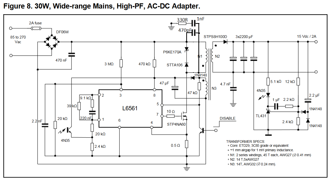

ich habe ein Gerät, welches einen ST L6561D als IC verwendet, um ein
Schaltnetzteil / eine aktive PFC zu realisieren.
Undzwar haben es sich die Entwickler recht einfach gemacht, und die
Schaltung 1:1 aus der Application Note verwendet. Diesen Schaltplan habe
ich angehängt. Als einziges sei erwähnt am reellen produkt ist Parallel
zum Trafo noch ein Snubber mit 330R + 1nF geschalten.

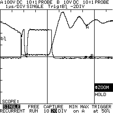

Mittels Oszilloskop gemessen, habe ich an jeder Flanke ein paar
Nachschwingungen im Bereich ~ 400kHz.

Ich habe nochmal den Schaltplan hochgeladen, um die Bauteile erweitert,
die auf meiner Platine drauf sind, aber in der AN nicht vorhanden sind.
Es wird relativ viel Energie im 330R Widerstand in Wärme umgewandelt ( ~
100 - 180°C ), sollte das nicht im normalfall die Überschwinger schon
extremst begrenzen?
Weiß jemand wieso der 470pF verbaut ist, habe das bislang eher selten in
Schaltnetzteilen gesehen, dass direkt zur Primärwicklung ein Kondensator
Parallel geschalten wurde.
Danke

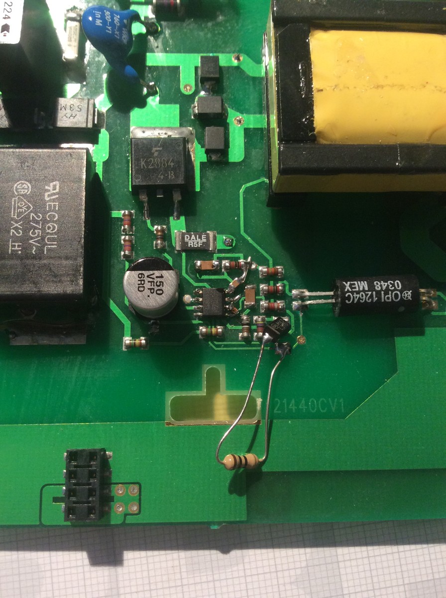

Gibts auch Fotos?
von Franz (Gast)
Hi Sven!
Danke für deine Hinweise, ja es handelt sich um ein käuflich erworbenes
Gerät. Fotos folgen Morgen, wenn ich auch die Oszillogramme habe!
Das heißt, das Layout ist vorgegeben, der Trafo ist so wie auf dem
Schaltbild beschrieben, ETD29 mit 1mm Luftspalt, und 90T Primär und 15T
Sekundär. Nur bei N3 bin ich mir nicht sicher, ob dort nicht nur 12T
sind (habe den Trafo natürlich nicht auseinandergenommen).
Wie baust du deine Snubber Elemente normalerweise auf, bzw. kannst du
mir sagen wieso der 470pF parallel gesetzt wurde, ist doch eher selten
bei einem Sperrwandler oder?

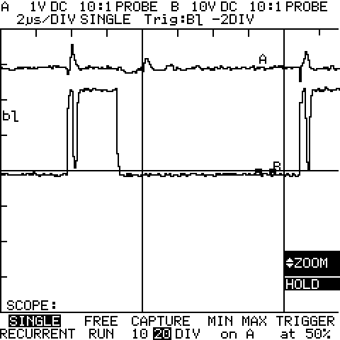

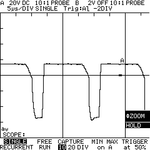

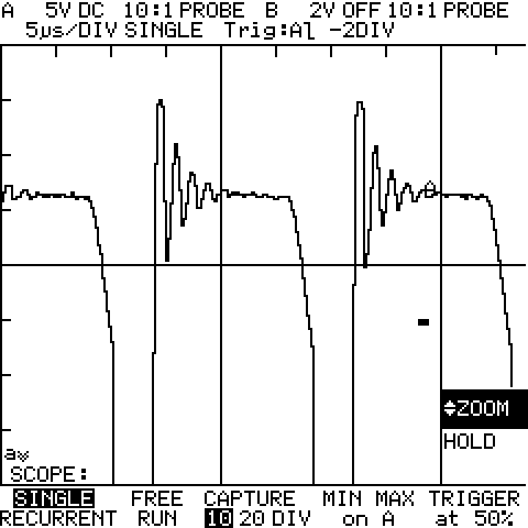

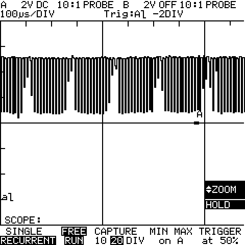

von Franz (Gast)
der schreckliche Sven schrieb:
> Franz schrieb:
>> Aber die hohen Spannungsüberhöhungen beim Abschalten des FETs
> Welche Spannungsüberhöhung meinst Du? Da gibts einmal den Peak beim
> Abschalten im Nanosekundenbereich, der durch die P6KE170A begrenzt wird.
> Im Scheitelpunkt der Netzspannung ist die Spannung am Transistor dann
> ca. 390 Volt. Die Intensität dieses Peaks hängt tatsächlich vom
> Koppelfaktor des Übertragers ab.
> Dann die Entmagnetisierungsphase des Übertragers. Die Dauer ist von der
> Leistung abhängig und wird etliche Mikrosekunden sein. Beim
> Übersetzungsverhältnis laut Schaltplan sind es 90 Volt, die zur
> Netzspannung dazukommen.
> Du konntest doch die Induktivität der Primärwicklung messen. Miß doch
> auch die anderen Wicklungen. Aus der Induktivität lässt sich dann die
> Windungszahl berechnen. Das wäre interessant wegen der Überspannung an
> N3.

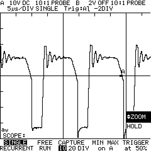

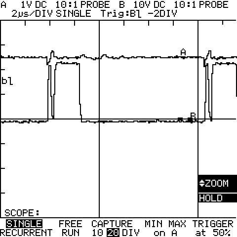

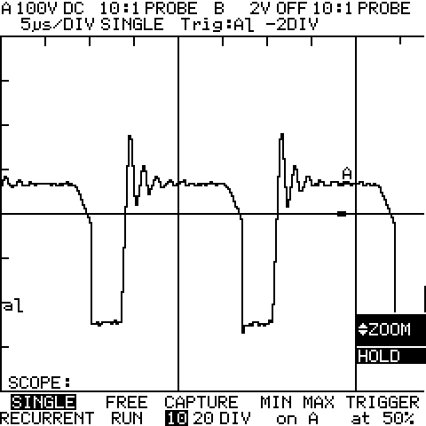

N1: 1mH
N2: 37,7µH
N3: 25,4µH
Würde zb. folgende Wicklungszahlen in etwa ergeben (Al ist nicht exakt
bekannt)
N1: 88T
N2: 17T
N3: 14T
Im Anhang 4 Oszillogramme. Meines Erachtens sieht man an denen von N3
und N1 recht gut wie extrem die Schwingungen sind, und man sieht auch
klar die Abflachung die von der im L6561 eingebauten Z-Diode bei 20V
stammt.
von der schreckliche Sven (Gast)
Franz schrieb:
> (Al ist nicht exakt
> bekannt)
Doch: 124 nH x Windungen im Quadrat.
Und jetzt bitte keinen blöden Kommentar von wegen Kristallkugel und so.
Die Oszillogramme sehen aus, wie sie aussehen sollen. Alles im grünen
Bereich.
Ich würde folgende Änderung einbauen: 100 Ohm in Serie zur
Gleichrichterdiode an N3. Wenn das noch nicht hilft, nach dem
47µF-Kondensator einen Widerstand 220 Ohm, und eine 15V Z-Diode. Dazu
noch 10µF + 0,1µF.
Dann gehts dem IC gut. Das Geräusch ist dann aber immer noch da. Das zu
beseitigen dürfte schwierig sein.

Ich habe das ganze jetzt weiter Untersucht, nach dem ich das ganze mit
Gleichspannung aus dem Labornetzgerät versorgt habe. Bei rund 1A Last,
und ~ 210 - 230V DC am Eingang fängt es an zu pfeiffen. Das ganze dürfte
aber von der Regelung kommen, siehe Bild im Anhang. Auch ist unter 210V
der L6561 kaum warm. Das Problem dürfte also ein gewisses Aufschwingen
des L6561 bzw. der Regelgung sein.
Das 2. Bild zeigt die Gatespannung am FET, der wird kurz eingeschaltet,
sofort wieder aus, und dann erst die Hauptdauer wieder ein. Das ist
sicher für keine der Komponenten optimal. Hast du so ein Verhalten des
L6561 schon gehabt, bzw. du hast ja davon gesprochen, dass der L6561
sehr sensibel auf ein schlechtes Layout reagiert, mag das damit
zusammenhängen?

Doppelpulse sind immer ein ungesundes Zeichen. Kann ein Problem der
Regelung sein.
Oszillografiere mal auf neben dem gate-Signal auf einem weiteren kanal
den Comparatorausgang (hatte ich weiter oben schon mal angeregt).
Zu den Oszillogrammen:
Das Ein-Aus-Ein am Gate findet sich aber nicht am Drain. Da schaltet der
Mosfet einwandfrei. Wer misst, misst Mist?
Leider ist (mir) nicht klar, an welchem Punkt das "Aufschwingen"
aufgenommen wurde.

Hallo, im Anhang das Oszillogram, leider recht schwer etwas zu erkennen.

Der Mosfet schaltet schon, aber die Spule ist wohl zu "langsam" man
erkennt einen kleinen höcker im Oszillogram.
Das "Aufschwingen" wurde am Pin 5 ZCD gemessen, da es dort am Besten
sichtbar war.
Habe mit meinem anderen Oszi mit einer Puls Triggerung das Ereignis
getriggert, bei dem der Trafo anfängt geräusche zu machen. Je höher die
Spannung desto mehr von diesen "mini pulsen" kommen. und sobald auch nur
1 solcher kleiner Puls da ist, hört man das akustisch vom Trafo.
Mit diesem Pin wird das Ende der Entmagnetisierungsphase detektiert,
wenn die Spannung an N3 wieder auf Null geht, wodurch der Mosfet wieder
eingeschaltet wird. Solche Schwingungen sind da natürlich übel. Ein
Kondensator mit ~47pF nach GND (Pin 6, wie praktisch) schafft Abhilfe.

Den 47pF zwischen ZCD und GND habe ich getestet - leider kaum
Veränderung. Vmtl. wird sich die Schwingung nur nachträglich auf den Pin
ZCD zeigen. Ich habe immernoch die Regelung an sich in Verdacht. Wie

Man kann Allgemein sagen, sobald die Einschaltzeit unter 1,8µs geht,
kommt dieser 400ns Impuls, gefolgt von kurz ausschalten und danach
wieder einschalten. Das heißt wenn ich entweder die Last erhöhe, oder
die Eingangsspannung senke ( beides führt ja dazu, dass die
Einschaltzeit größer werden muss ), hört es auf ins Pfeiffen, und der
FET wird "richtig" geschalten - soll heißen diese paar ns wo er
ausschaltet sind weg. Sobald ich allerdings wieder unter 1,8µs komme
fängts an grausig zu klingen.
Ohne Last ist übrigens auch kein Geräusch wahrnehmbar, die Impulse sind
insgesamt nur 400ns lang und nur in gewissen Abständen, da ja auch keine
Energie entnommen wird (außer die Leistung die im 330R Snubber verbraten
wird).

Im Anhang ein Bild vom Layout, sorry dass es etwas "wild" aussieht -
aber ist ja erstmal eine Testphase ;). Auf dem Bottom Layer ist eine
komplette Massefläche.
Liegt es am Layout, oder sollte ich mal den 0,5R tauschen probieren?
Danke
Ein alter Aberglaube: Massefläche, und alles ist gut.
Da ist garnichts gut, wenn Signal - und Lastströme gemischt werden.
 Richtig wäre: Zentraler Massepunkt für alle Signale ist Pin6 (GND) vom
L6562. Auch der masseseitige Anschluss von N3 gehört dahin! Von da aus
gehts zum Source-Widerstand. Und da kann dann, wenns denn unbedingt sein
muß, die Massefläche angeschlossen werden. Alles andere (und das hier)
ist Pipifax.
Ja, "es" liegt am Layout, und den Widerstand tauschen ist überflüssig.

Lässt sich leider nicht ändern, und eine neue Platine dafür Layouten und
fertigen lassen zahlt sich auch nicht aus. Muss eben ein Kompromiss
sein.
> Jetzt funktioniert es ja. Die Idee mit dem Kondensator ist gut, muß ich
> mir merken.
Wie kritisch siehst du den Wert für den Kondensator, oder soll ich es so
lassen wenn es jetzt läuft?
von Franz (Gast)
Noch ein Nachtrag:
Der 330R Snubber Widerstand (in Serie 1nF), wird im geringen
Teillastbereich, also ~ 0,25A am Ausgang bis zu 190°C warm, wohlgemerkt
ohne dass die Platine im Gehäuse verbaut ist.
Sollte mir das stark zu denken geben?
Erhöhe ich den Ausgangsstrom auf 1A, wird der Widerstand "nurmehr" 130°C
warm.
Danke
Franz
Franz schrieb:
> soll ich es so
never change a winning team.
Auf so ein R-C Glied wird meistens ganz verzichtet.
Eine Verkleinerung der Kapazität und/oder des Widerstandswertes würde
die Wärmeentwicklung im Widerstand verringern.
Hier ist ein bißchen Ausprobieren angesagt.
Ich schlage vor, beide Werte drastisch zu verringern. 100 pF und 100
Ohm. Die Schwingungen werden nicht verschwinden und das müssen sie auch
nicht.
von Franz (Gast)
> Franz schrieb:
>> soll ich es so
Alles klar ;).
> nicht.
Gut, dann werde ich das so machen, besten Dank für deine großartige
Hilfe !!
von Mark S. (voltwide)
Franz schrieb:
> Ich habe jetzt einmal sehr radikal einen 470nF direkt an den Current
> Sense des ICs gegeben (gegen Masse),
Ernsthaft? Und das funktioniert noch?
Das am 20.Jan gezeigte Oszillogramm läßt erkennen, dass die
Einschaltdauern zwischen einem Max und einem Min hin und her pendeln.
Die zugehörige Modulationsfrequenz dürfte dem gehörten Pfeifton
entsprechen.
Das ist ein sicheres Indiz für Regelschwingungen: Die Regelung ist
instabil.
Wie man dies überprüft, habe ich ja bereits zweimal weiter oben
beschrieben.
von Franz (Gast)
Hallo Mark,
Oszillogram des Comparatorausganges gemeinsam mit dem Gate habe ich am
20.1. gepostet.
Und dass die Regelung das Problem darstellt wurde ja schon bewiesen, nur
dürfte durch die schlechte Masseführung über CS wie wahrscheinlich auch
an den restlichen Pins INV, COMP, MULT spitzen auftreten, sobald der
Mosfet sich einschaltet.
Wie würdest du dem entgegenwirken, außer die Platine neu zu designen?
> Wie erklärt man sich dann die Änderung des Regelungsproblems bei
> parallelschaltung des Kondensators, das heißt 470nF Parallel zu 0,5R,
> auswirkung dürfte das lediglich auf induktivie Effekte haben, was wieder
> für das Layout Problem sprechen dürfte.
Der Kondensator direkt pararellel zu dem Source-Widerstand macht imho
durchaus Sinn, ich dachte Du hättest den am Sense-Eingang, hinter dem
üblichen Serienwiderstand von mehreren 100R, eingebaut - was allerdings
überhaupt keinen Sinn macht.
Damit wären wir bei den gate-Doppelpulsen.
Beim Einschalten des MOSFETs kommt infolge der internen kapazitiven
Umladung eine Stromspitze zustande, die eine Spannungsspitze über dem
Source-Widerstand erzeugt. Und die kann ausreichen, um über den
sense-Eingang den Zustand "eingestellter Magnetisierungsstrom ist
erreicht"  vorzeitig zu signalisieren: Das gate Signal wird nach
kürzester Zeit abgeschaltet.
Dagegen hilft ein leichter Tiefpaß, der aber auch nicht zu groß sein
darf, sonst wird zu spät abgeschaltet. Nun, genau das bewirkt Dein
Kondensator parallel zum Source-Widerstand. s.: "leading edge blanking"
"premature trigger"
470nF parallel mit 0,5Ohm, das ist gutes "Blanking". Das entsprechende
R-C Glied auf dem Chip scheint nicht auszureichen. Am Widerstand fällt
keine hohe Spannung ab, und so wird der Kondensator nicht hoch belastet.
Bei diesem Gerät schätze ich max. 1V, und der L6561 begrenzt die
Spannung auf 1,6V.
Auf der Massefläche kommt es eher nicht zu induktiven Effekten. Ich
würde es  resistive Effekte nennen. Ob Massefläche oder Leiterbahn,
Signal- und Lastströme müssen getrennte Wege gehen, sonst schwingts.
Bemerkenswerterweise kann der Kondensator hörbare Geräusche verhindern.
