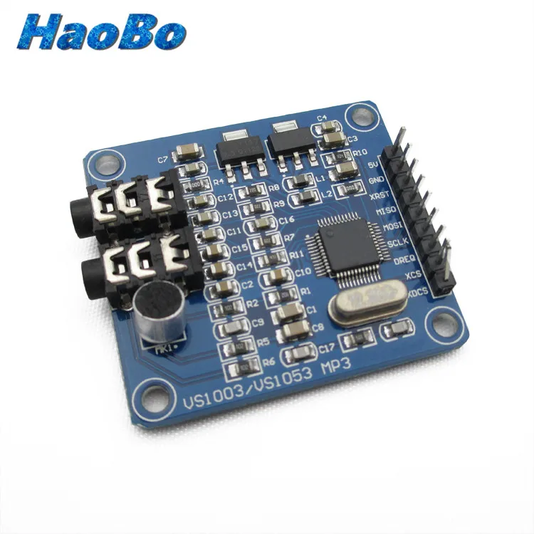

Wie im Titel schon geschrieben möchte ich ein VS1003/VS1053 als
Midi-Synthesizer verwenden (und durch adafruit dachte ich mir, dass es
mit einem vs1053 funktionieren sollte ->
https://learn.adafruit.com/adafruit-vs1053-mp3-aac-ogg-midi-wav-play-and-record-codec-tutorial/midi-connections
Mein Plan war den anzuschließen wie dort beschrieben und dann per
Arduino Midi-Befehle an den VS1053 zu senden (zum senden von Midi hab
ich mir irgendwo ein Tutorial notiert ^^")
Mein Problem ist jetzt, dass das, was ich bestellt habe folgendermaßen
aussieht:
https://ae01.alicdn.com/kf/HTB1FmLPKVXXXXcgXpXXq6xXFXXXC/VS1003B-VS1003-MP3-audio-player-decodierungsmodul-MP3-MP3-V-WMA-WAV-MIDI-Mikrofon-STM32-Mikrocontroller-Development.jpg
und ich jetzt nicht sicher bin, wie ich den anschließen sollte, dass es
funktioniert, wie ich hoffe
Googlen hat mir leider auch nicht allzuviel gebracht, da alles was ich
gefunden habe auf die MP3-Funktion des Chips aus war und es daher
entweder nicht hilfreich war, oder ich es nicht genug verstanden hab :|
Also hat irgendwer evtl etwas Erfahrung mit dem Chip und könnte mir
einen Hinweis geben, ob das mit der Version überhaupt geht oder ob ich
vielleicht doch lieber eine andere Version des VS1053 kaufen sollte?
Auf jeden Fall schonmal vielen Dank für eure Hilfe im voraus :)

Hallo GLaDOS' third engineer,
habe ein ähnliches Board. Da bei Deiner Platine Midi nicht verschaltet
ist, musst Du die nicht beschalteten IC-Pins wie in dieser Anleitung
beschalten(http://www.freshnelly.com/VS1053.htm). Danach kannst Du ein
Midi-Keyboard anschließen. Mit dem Arduino-Sketch kannst Du GM-Sounds
ohne die Modifikation abspielen. Sketch auf Arduino hochladen, serielle
Schnittstelle öffnen(115200 Baud), mit 0-3 kannst Du verschiedene Demos
abspielen.
Ich hoffe ich konnte etwas helfen.
Gast #5285046
Ah, ok
Also der Chip dadrauf kann das, aber der entsprechende Pin ist nicht so
leicht zugänglich, hab ich das so richtig verstanden?
Mh, dann werd ich mir wohl lieber die rote Version holen(
https://www.funduinoshop.com/WebRoot/Store14/Shops/78096195/58C0/1997/F617/D7B2/63DA/C0A8/2BB8/BA40/MP3D.jpg
), da ich im Bereich löten eher Anfänger bin und nicht sicher bin, dass
ich das vernünftig umgesetzt kriege( und den Chip dabei kaputt zu machen
wäre doof, da ich ihn dennoch sicherlich in einem späteren Projekt
nutzen kann).
Aber vielen Dank auf jeden Fall für die Antwort :)
dann warte ich halt noch etwas auf nen passenden Chip ^^

@GLaDOS' third engineer,
wenn Du eine Platiene suchst, mit allen möglichen Anschlüssen, wie z.b.
Midi in- out, musst Du glaube ich das Adafruit-Board holen. Das von Dir
gezeigte Board hat nach ersten Anschein auch nur die Anschlüsse deiner
anderen Platine. Oder Du versuchst es mal mit dem Arduino-Sketch. Ist
für den jeden Arduino geeignet. Das von mir hochgeladene Programm läuft
auf einen ESP8266 oder auch auf den Arduino Due(mit Anpassung der
Pinbelegung, von mir beides getestet).
@ Matthias Ho.,
die Seite nach unten scrollen, da wird der Hardware-Hack erklärt. Selbst
benutze ich den Arduino-Sketch. Aber laut Datenblatt
http://www.vlsi.fi/fileadmin/datasheets/vs1053.pdf (Seite 12) sieht es
eigentlich gut aus. Was mich nur etwas verwundert ist das das Board
eigendlich standardmässig auf Midi-Mode gestellt ist. Aber kann ja sein,
wie gesagt, selbst nicht ausprobiet.
