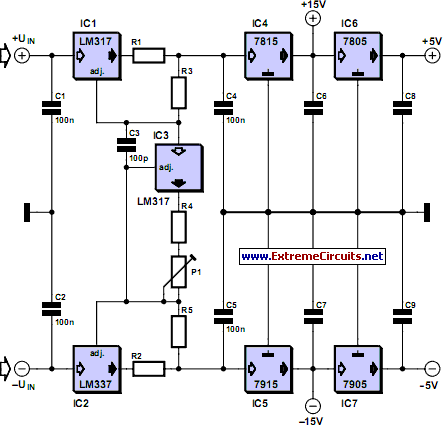

Ich habe mal eine frage zu diesem 5V Spannungsreger der ja bis zu 100mA
liefert kann. Ich möchte mir ein Netzteil bauen wo ich meine häufig
benötigten Spannungen abgreifen kann wie +5V/-5V +12V/-12V und möchte im
5V Zweig eine kleine Strombegrenzung integrieren
Meine erste Überlegung ging dahin ob ich nicht einfach einen 100 Ohm
Widerstand zw. Ausgang und Masse also parallel zur Last dazuschalte so
das der Regler schneller an die 100mA kommt und inter zu macht. Leider
weiß ich nicht genau wie genau der Regler reagiert, könnte es sein das
diese 100mA Begrenzung eher über den Thermischen Schutz dedektiert
werden und so sehr träge sind oder meint ihr das der schon sehr flott
anspricht.

Die 100mA-Begrenzung ist sehr ungenau, das können auch mal 150 oder
200mA sein. Außerdem läuft der thermische Schutz parallel, es wird also
passieren, dass der Regler erst 200mA liefert und dann zumacht, wenn er
heiss wird.
1. Nimm den vorgeschlagenen L200 mit Festwiderständen zur Strommessung,
da kannst Du die Ströme umschalten.
2. Nimm eine Kombi aus LM317 als Konstantstromquelle und LM317 oder 7805
als Spannungsquelle. Dafür brauchst Du aber mehr als 3V Differenz
zwischen Ein- und Ausgangsspannung.
Im Anhang eine ziemlich geniale Schaltung, wie das für positive und
negative Spannung geht.
3. Nimm einen LT3086 mit einstellbarer Strombegrenzung, wenn Du nur
wenig Spannungsdifferenz zwischen Eingang und Ausgang hast.
Auch wenn Du nur 100mA willst, nimm die Regler im TO220-Gehäuse und
packe Kühlkörper dran. Auch wenn ein 78L05 die 100mA liefert, bei 12V
auf 5V wären das 0.7W und die wird er in seinem kleinen Gehäuse nicht
los.

Würdest Du auf die Schaltung im Bild evtl. näher eingehen?

So toll ist die nun auch wieder nicht. Eine L200-Schaltung
mit umschaltbaren Strommesswiderständen ist besser.

Wenn Du den Teil um IC3 wegläßt, hast Du die üblichen zwei
Konstantstromquellen mit dem LM317 bzw. LM337. Der Strom ist jeweils
1,25V / R1 bzw. 1,25V / R2.
Die folgenden Spannungsregler können dann maximal den durch die KSQ
bereitgestellten Strom liefern, bevor deren Eingangsspannung runtergeht.
Dabei ist es egal, ob als Spannungsregler 78xx/79xx oder LM317/LM337
verwendet werden, bei letzteren läßt sich die Spannung noch abgleichen /
einstellen.
Leider wird an R1 und R2 relativ viel Leistung umgesetzt, da 1,25V daran
abfallen. Um das zu vermindern wird der Querzweig mit IC3 eingefügt. Der
bildet auch eine Konstantstromquelle, welche IC1 und IC2 über R3 und R5
eine Vorspannung auf den Reglereingang gibt.
Gleichzeitig läßt sich dadurch mit einem Poti P1 die Strombegrenzung für
beide Zweige linear einstellen, bzw. umschalten. Wöllte man das über R1
/ R2 machen, bräuchte man für 100..500mA ein Stereopoti mit 10ohm 5W
(500mA muss es abkönnen) und der Verlauf wäre wegen 1,25 / R extrem
nichtlinear.
Ich hab damit eine symetrische Spannungsquelle gebaut, die aus den
ungeregelten +/-15V eines Schaltnetzteiles +/-12V mit umschaltbarer
Strombegrenzung 100mA/500mA macht. Funktioniert super.
Nachteil, die Schaltung geht recht verschwenderisch mit der
Eingangsspannung um. Diese sollte schon sicher 3V über der
Ausgangsspannung liegen.

Wie machst Du mit einem L200 eine negative Spannungsreglung, wenn Deine
pos/neg Eingangsspannungen einen gemeinsamen Massebezug haben?
Abgesehen davon ist der L200 zwar ein Arbeitstier, aber die
Spannungskonstanz ist bei den LM317 und 78xx-ern besser.

Außerdem fehlen die Anti-Latchup-Dioden an den 78xx/79xx.
Ja, und die Elkos am Eingang, und die anderen Kondensatoren sind nicht
dimensioniert.
Das ist ne Prinzipschaltung. Real kommt da noch einiges an
Schutzbeschaltung dazu, diese ist aber abhängig von den
Schaltungsparametern auszulegen.

Da Dreibeinregler für Spannungsregelung und nicht für
Stromregelung konzipiert sind, kann es da durchaus zu
Regelungsproblemen kommen. Ausserdem haben solche
"Stromregler" eine hohe Dropspannung.
von Horst (Gast)
Der 317 ist als Stromregler absolut problemlos und sogar laut Datenblatt
dafür geeignet. Was erfindest Du hier für Märchen?
