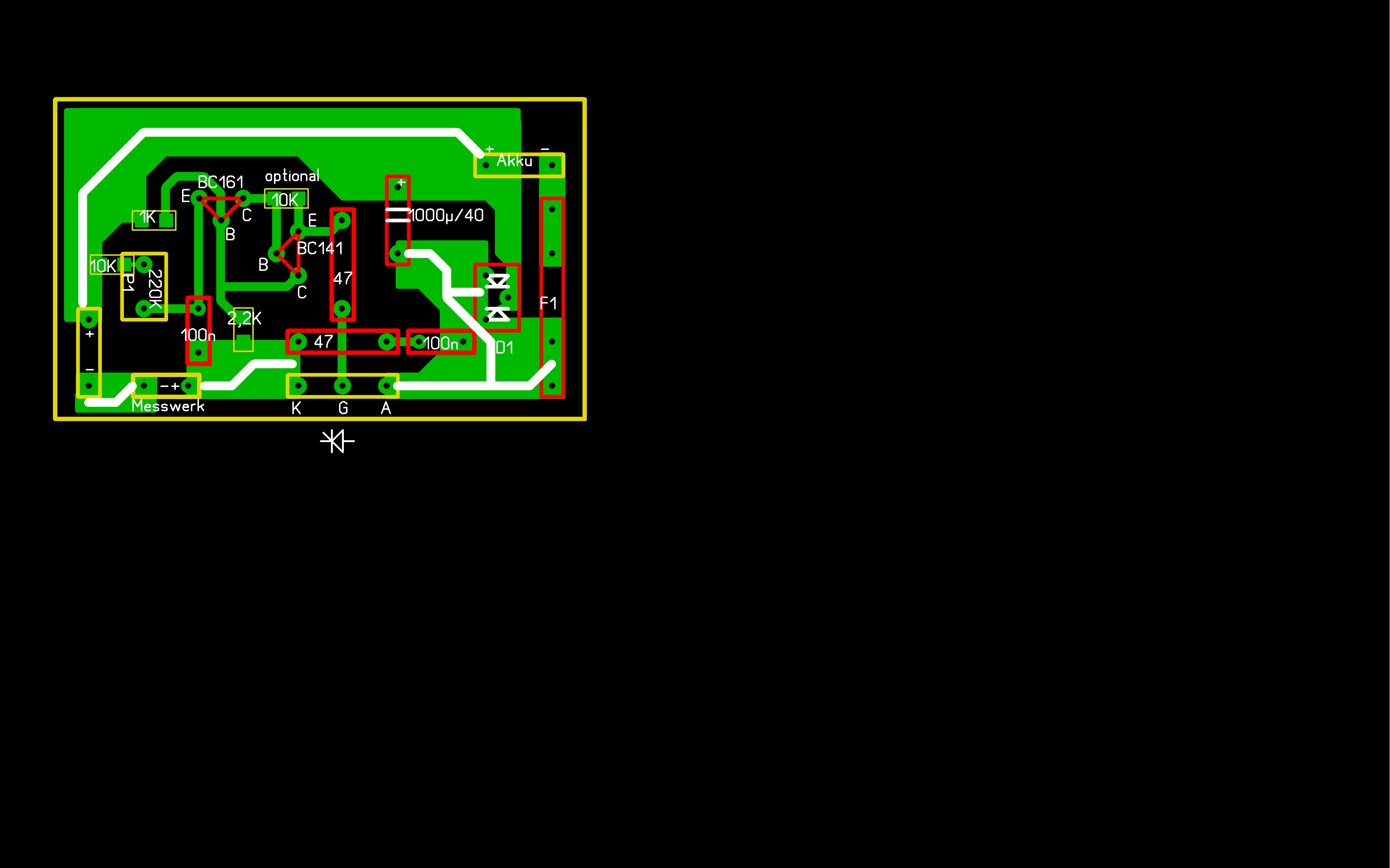

von dolf (Gast)
Karl schrieb:
> Oder nimm einen L200, dafür gibt es auch Ladeschaltungen.
> Oder nimm einen Schaltregler mit Strombegrenzung, der bleibt dann
> deutlich kühler.
oder nen thyristor mit phasenanschnittsteuerung.
ok bei 10 ampere ladestrom fallen am thyristor und am gleichrichter
etwas mehr als 10w verlust an aber das laden einer 100ah batterie ist in
14h erledigt.
gibt es da noch was leistungsfähigeres als pb137 und l200!
so ab 5a ladestrom mein ich.
das thyristor ladegerät war ne wochenend aktion.
sonntag morgen auto starten und akku leer!
nachbar jammert.
trafo 250va/18v
gleichrichter 200v/35a
thyristor vom ivan 25a/200v
ausreichend großer kühlkörper.
2h arbeit und schon knurrte der trfo vor sich hin.
und nicht´s extra gekauft alles aus dem regal.
ein typisches sonntag morgen notprojekt halt.
pb137 und l200 hätte ich eh nicht da gehabt.
hier mal die platine.
mfg
