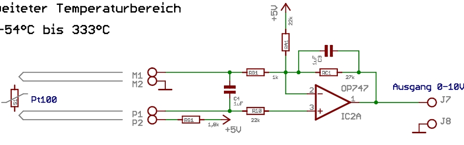

Guten Tag zusammen,
es kann sein, dass ich mich einfach zu blöd anstelle, aber ich komme
leider nicht weiter. Es sei weiterhin dazu gesagt, dass ich absoluter
Anfänger bin.
Hier mein Problem:
Wie bereits im Betreff erwähnt würde ich gerne die Ausgangsspannung der
angehängten Schaltung von 0-10V auf 0-5V anpassen. Ich arbeite mit einem
PT100, einem LM324N und einem Arduino Mega 2560. Die Bauteile sind auch
leider vorgegeben und können nicht variiert werden.
Der Angegebene Temperaturbereich der Schaltung würde soweit auch ganz
gut passen, jedoch reichen 10° - 250° Theoretisch auch aus. Das der
LM324N wohl nicht der genaueste OP sein soll habe ich jetzt schon öfters
gelesen, eine Abweichung von mehreren °C sind aber kein Problem. Bis auf
Widerstände sollten für die Anpassung im besten Fall auch keine weiteren
Bauteile nötig sein.
Aus den anderen Beiträgen die ein ähnliche Themen behandeln kann ich
leider auch nichts nützliches für mein Problem ziehen. Dies kann jedoch
auch mit meiner absoluten Unkenntnis zusammen hängen.
Falls jemand Tipps oder gar eine Vorgehensweise zur Anpassung hat, wäre
ich sehr dankbar.

was fehlt, sind Angaben zur Betriebsspannung des OPV.

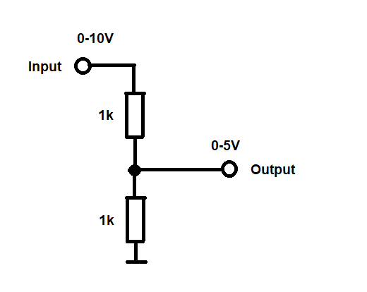

Wenn alles andere so bleiben soll, wäre ein 2:1 Spannungteiler am
Ausgang eine Lösung.
Alternaiv wäre auch eine Anpassung der Verstarkung durch Reduzierung des
Wertes von RC1 auch möglich. Allerdings hat diese Änderung auch etwas
Einfluss auf die untere Meßwertgrenze. RA1 sollte auch angepasst werden.
Dann bleibt aber ein Problem. Der OPV kann immer noch bis an die max.
Betriebspannungsgrenze aussteuern. Wenn diese z.B. +/-12V beträgt,
können auch bis max. ca. +/- 11,9V ausgegeben werden.
Das ist sicher unverträglich mit einem uC-Eingang.
Man braucht dann also noch eine zuverlässige Schutzbeschaltung zwischen
OPV und uC.
Mit Betrieb des OPV zwischen 0V und 5V erledigt sich das Problem.
Aber dann muß man akzeptieren, dass der Ausgang des OPV nicht ganz an 0V
und +5V aussteuern kann. Aber das sollte kein so großes Problem sein.
Der Messeffekt am Eingang des OPV ist übrigens ca. 1mV/Grad.
Da sind die Werte für Offsetspannung und Offsetdrift eher unkritisch.
Gruß Öletronika
Gast #5283114
U. M. schrieb:
> Wenn alles andere so bleiben soll, wäre ein 2:1 Spannungsteiler am
Wenn Du noch ein OPV von Deinem LM324 übrig hast, kannst Du ihn noch als
Impedanzwandler dahinter schalten. Der LM324 geht ja sogar bei einfacher
Versorgungsspannung bis fast auf Null Volt runter. Dann können die
beiden 1k Widerstände auch noch auf 10k vergrößert werden.
Aber wahrscheinlich ist Dein Arduino am Eingang auch hochohmig genug, so
dass die oben genannte Maßnahme mit dem Impedanzwandler sicher entfällt?
#5283183
wenn man einen ADC über einen Spannungsteiler oder Vorwiderstand
ansteuert, sollte man am Eingang noch eine kleine Kapazität z.B.
1...10nF gegen Masse dazuschalten. Viele ADC-Eingänge haben intern ein
paar pF in der S&H-Schaltung. Ohne das C bricht sonst die Spannung beim
Sampling etwas ein.
Eine Temperaturmessung mit PT100 ist ehe nicht so fix. Da macht euch ein
RC-Tiefpaß mit längeren Zeitkonstanten keine Probleme.
Gruß Öletronika
