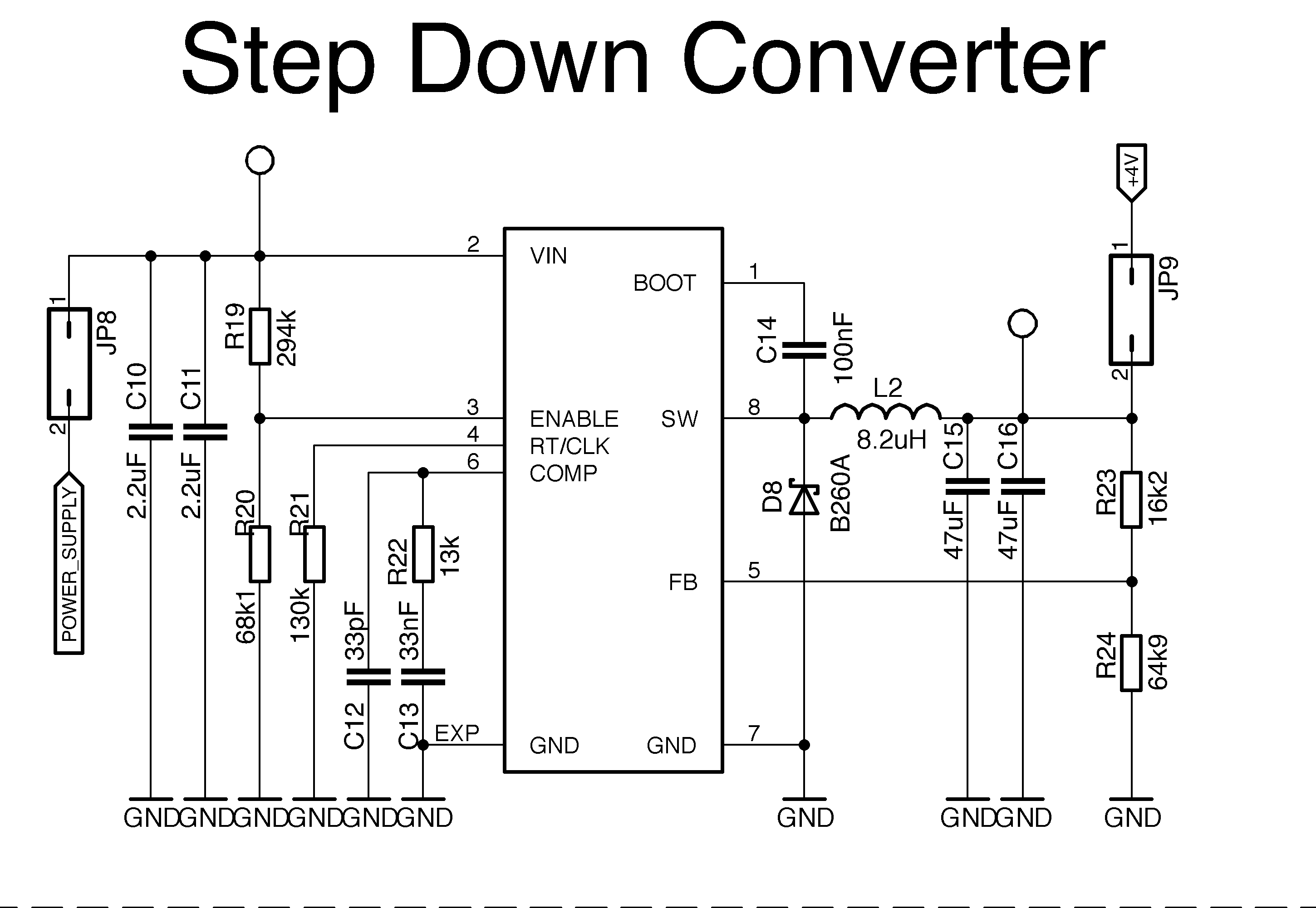

der Step Down auf meinem Board macht leider Probleme. Er ist für einen
durchschnittlichen Ausgangsstrom von 2A bei 4V berechnet. Jedoch bricht
bereits bei 0.5A die Ausgangsspannung auf 3.5V ein, bei 2A liegt sie bei
nur mehr 2V. (zumindest sinkt sie linear...)

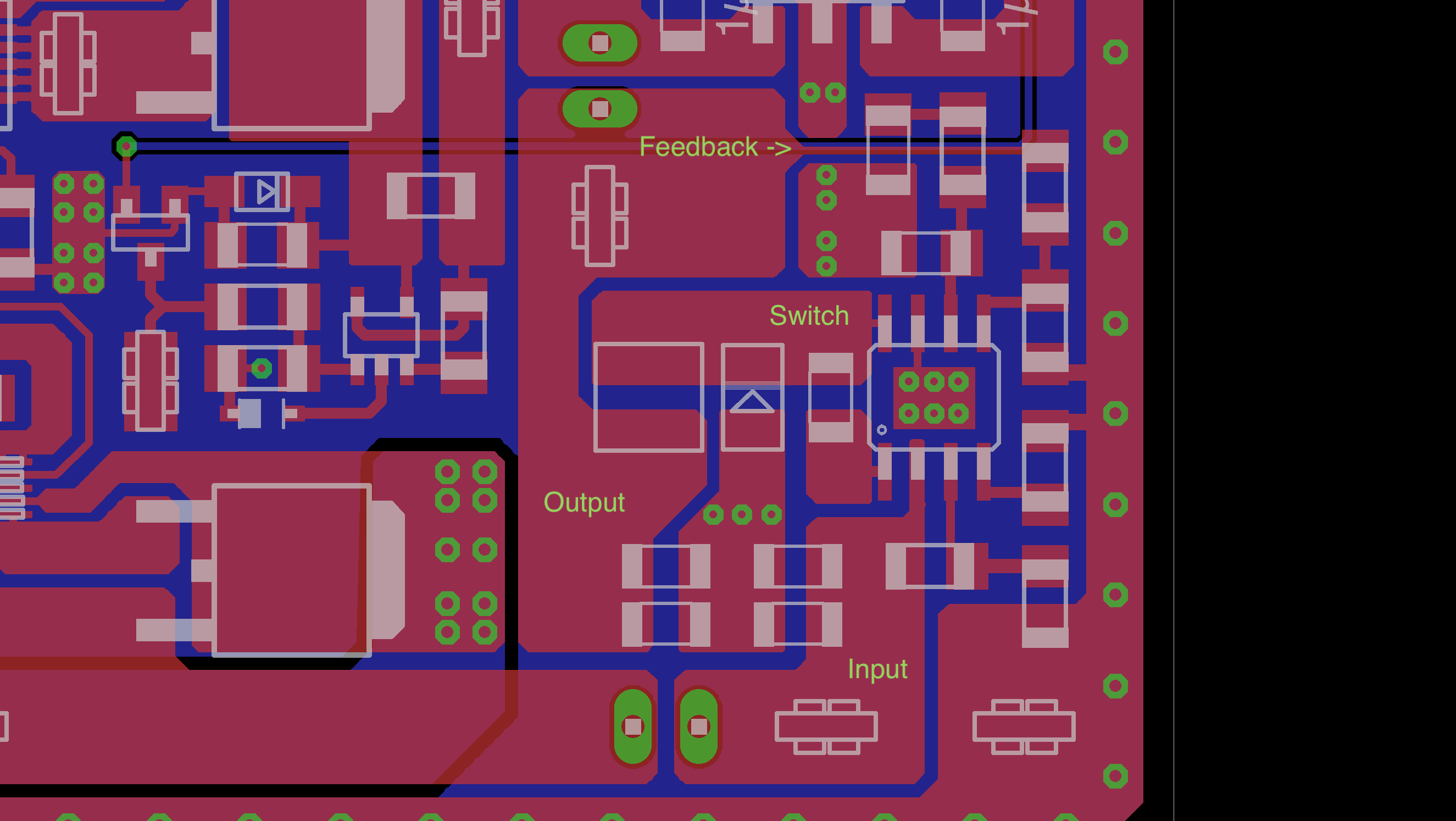

Leider finde ich in meinen Berechnungen und meinem Layout keinen Fehler.
Leicht "surren" tut er auch, geschätzt mit 4-6kHz.
Layout und Schaltplan ist angehängt.
Beim Step Down Controller handel es sich um den TPS54340.
Wäre sehr dankbar wenn jemand helfen kann.
Liebe Grüße
Sebastian

Hast du ein Oszi? Was macht V(Boot)? Wenn das wegbricht, schwingt er...
nebenbei sieht dein Layout doch signifikant anders aus als die
Empfehlung im Datenblatt... kommt darauf an wie "gutmütig" das teil
ist...
Gast #5282914
Das Layout ist richtiger Murks.
Schauen Sie sich bitte die Strompfade während ON und OFF an.
Nur ein Beispiel: Ihr Feedback-Spannungsteiler hängt GND-seitig am
Eingang,
nicht am Ausgang(-Kondensator).
Da sind viele ganz große Layout-Schleifen drin, die man sich vielleicht
bei 50kHz noch leisten könnten...

Die 8.2µH sind auch zu groß. Der Ripplestrom mus mindestens 150mA
betragen.
Bau dort eine 4.7µH oder eine 5.6µH ein. Wegen Schaltfreq. >500kHz und
em hernach zu verwendenen Kernmaterial kannst Du den REDEX-Simulator
verwenden oder bei Würth anrufen.
Layout:
Was an "PROVIDE WIDE TRACE FOR TOPSIDEGROUND" was denn da nun
misverständlich? ;)
