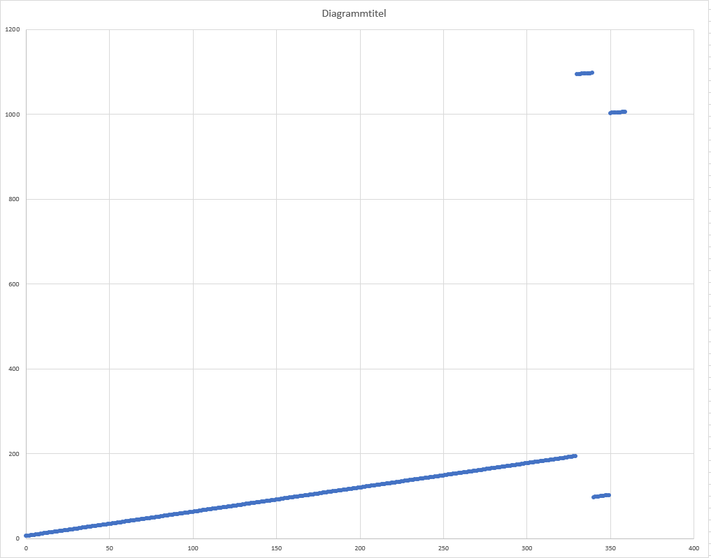

Hallo zusammen erstmals besten Dank für die vielen Vorschläge! c-hater schrieb: > Der von Max D. funktioniert aber eben tatsächlich mit zwei Leitern. Rate > mal, wozu die Dioden in seinem Vorschlag gut sind... Dann lasse ich mich gerne aufklären wie dass funktioniert ;) Jemand schrieb: > Problematisch ist natürlich die notwendige > Spannungsversorgung, falls nur zwei Leiter insgesamt zur Verfügung > stehen. Es stehen Insgesamt nur 2 Leiter zur Verfügung, 2 weitere sind Vorhanden aber die benötigen wir für den Antrieb. Jemand schrieb: > Muss das ganze Industrietauglich sein, oder geht auch eine Bastellösung? Es wird in einer Messeinstallation verbaut sein, also was dazwischen. Muss sicher nicht im IP69k Gehäuse verbaut sein aber eben auch nicht eine riesen Bastellösung. Auch unter dem Aspekt dass wir davon min. 40 Stück bauen müssen. DocMartin schrieb: > Es gibt solche Geberpotis direkt mit zwei Schleifern, jeweils 180° > versetzt. > z.B. ALPS RDC80 > Sind im Automotivebereich im EInsatz Das sieht sehr spannend aus, besten Dank dafür! Gibt es da einen guten Suchbegriff um solche Potis zu finden?
> Luca L. schrieb: > nur 2 Leiter zur Verfügung um diese Position zu übergeben. Dreht es nur in eine Richtung? > (oder mit einer sehr kleinen Leerstelle <2°) > habt ihr eine Idee was für ein Element man alternativ verwenden könnte? Eine Lichtschranke (Gabelkoppler) kann man mit 2 Leitungen rel. leicht realisieren. Die Impulsübergabe erfolgt (z.B. per Strommodulation z.B. Low=10mA, High=15mA). Um die Position zu detektieren, braucht man eine Segmentscheide mit Schlitzen/Löchern entsprechdender Auflösung (z.B. 360 Löcher -> Auflösung ca. 0,5°). Damit man eine absulute Position bekommt, braucht man eine passende Codierung an einer Stelle auf dem Umfang, z.B. 1 Loch feht -> 3 mal so langer Low-Impuls im Vergleich zum vorhergehenden und nachfolgenden Low-Impuls. Von der Referenzposition aus, muß dann gezählt werden. Die Codierung der Referenzposition kann man auch mit einer zusätzlichen Lichtschranke auf einer paralellen Spur der Segmentscheibe realisieren, die dann eine weitere Stromstärke (z.B 30mA) aufprägt. Damit kann man noch weitere Sachen machen, z.B. auch eine Richtungserkennung z.B. über die Phasenlage der Impulse. Im Prinzip kann man auch einen Absolut-Encoder kaufen und dessen Impulsausgabe auf Strommodulation umbauen. Gruß Öletronika
U. M. schrieb: > Dreht es nur in eine Richtung? Nein, zwei Richtungen, wir wissen jedoch in welche Richtung wir drehen. U. M. schrieb: > Eine Lichtschranke (Gabelkoppler) kann man mit 2 Leitungen rel. leicht > realisieren. Die Impulsübergabe erfolgt (z.B. per Strommodulation z.B. > Low=10mA, High=15mA). Wäre sicherlich machbar, von Strommodulation u.ä. will ich aber möglichst absehen. Ein Widerstandssignal wäre klar bevorzugt. Die Auswertung erfolgt mit einer Beckhoff SPS und entsprechend sind wir auch ein wenig eingeschränkt was wir auswerten können, jedenfalls ohne große Bastellösungen.

Luca L. schrieb: > Dann lasse ich mich gerne aufklären wie dass funktioniert ;) Jedes Poti wird (durch das Verbinden des Schleifers mit einem der Enden der Bahn) als veränderlicher Widerstand konfiguriert. Sodann wird ein Ende jeden Widerstandes mit einer Leitung zum Sensor verbunden. DIe anderen beiden Enden werden dann über jeweils eine Diode (einmal kathode zum pot und einmal anode zum pot) mit der anderen Leitung verbunden. Dieser Aufbau zeigt beim Messen in eine Richtung einen Spannungsabfall in Höhe des Widerstandes des einen Potis (plus ~700 mV für die Diode) und in die andere Richtung den Widerstand des anderen Potis (auch plus Diode). Die Spannung der Dioden kann man je nach Anspruch als Festwert rausrechnen oder dynamisch über Messungen mit zwei verschiedenen Strömen bestimmen.
@Luca Lüchinger (kaulquappe) >Schema in den Anhang gelegt zum besseren Verständnis. Im Diagramm ist >der daraus resultierende Widerstandsverlauf ersichtlich. Eine diskuntinuierliche Kennlinie ist Schrott. Man kann Verbiegungen beliebig gut kompensieren, solche Sprünge eher nicht. Du musst die Potis anders anordnen, sodaß ein kontinuierlicher Verlauf ensteht. Der darf auch krumm sein.

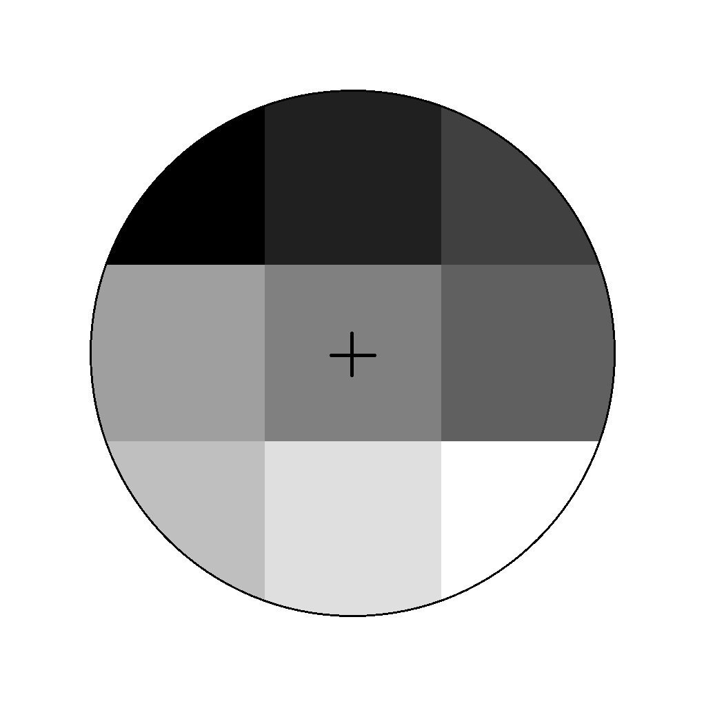

Das ganze schreit gerade zu nach Graycode. Diesen auf die Scheibe aufbringen und mit einer geeigneten Optik auslesen. Anders macht es ein Absolutwertgeber auch nicht https://de.wikipedia.org/wiki/Absolutwertgeber.
#5283082
Imonbln schrieb: > Das ganze schreit gerade zu nach Graycode. Entweder Graycode (lässt sich aber bei stillstehender Scheibe nicht auslesen) oder eine Scheibe mit stufenlosen Grautönen (von weiß bis schwarz). In dem Bild ist es noch deutlich zu grob dargestellt. Zum Auslesen würde ein Phototransistor (zwei Anschlüsse) reichen oder bei geringen Drehzahlen ein LDR Widerstand?

Ach Du grüne Neune schrieb: > eine Scheibe mit stufenlosen Grautönen (von weiß bis > schwarz). In dem Bild ist es noch deutlich zu grob dargestellt. Ja, eben gerade nicht stufenlos, nicht wahr? OMG, selten habe ich eine weniger zum Text passende Illustration gesehen...
#5283123
c-hater schrieb: > OMG, selten habe ich eine weniger zum Text passende Illustration > gesehen... Du hast natürlich Recht, aber ich wusste nicht wie ich das anders zeichnen soll. Am liebsten hätte ich einen grauen Kreisring gezeichnet, der mit schwarz anfängt und dann stufenlos immer heller wird, bis er dann kurz bevor er wieder auf schwarz trifft weiß wird.

Ach Du grüne Neune schrieb: > Entweder Graycode (lässt sich aber bei stillstehender Scheibe nicht > auslesen) Hä?

Karl schrieb: > Auch bei der Variante mit dem > Graukeil gibt es am Übergang von Schwarz nach Weiss wieder den gleichen > Wert wie irgendwo im Keil. Bei intelligenter Auswertug muss das nicht sein. Ein Controller kann ja mit 2 Potentiometern arbeiten (oder einem anderen Drehwinkelsensor) und nur definierte Werte als 4..20 mA weitergeben. Einen Zwischenbereich zwischen 360 und 0 Grad gibt es dann nicht, nur entweder oder. Aber Geiz ist geil, da wird halt was ganz billiges zusammengebastelt. Man kann schon davon ausgehen, wer hier im Forum fragt will alles umsonst oder noch billiger. Georg

Hallo zusammen georg schrieb: > Der Vorschlag von MaxD funktioniert, soweit man von der Unsicherheit > durch die Diodenspannung absieht, aber es ist dazu notwendig, die > Messspannung bzw. den Messstrom umzupolen - kann das die SPS? Kann sie nicht, nein Oliver S. schrieb: > Vielleicht sollte man das wirkliche Problem angehen, und einfach ein > neues Kabel mit mehr Adern einziehen. Nichts ist unmöglich, wenn man nur > will. Siehe unten Keller schrieb: > Von Planung keine Spur > 40 Stück kann man doch nicht übersehen > Wer nicht rechtzeitig denkt...zieht eben Kabel ein Von Ahnung keine Spur... Es handelt sich hierbei um ein Element welches an 4 Stahlseilen aufgehängt ist und über diese wird der Strom geliefert. Das hat nicht mit einer Fehlplanung zu tun, das ist schlichtweg eine Anforderung des Kunden. Markus H. schrieb: > Nur so eine Frage - wieso muss der Winkel ebenfalls in dem 'toten' > Bereich erfasst werden? Die Scheibe muss in allen Winkellagen positioniert werden können (es werden damit definierte Figuren abgefahren) und so ein Totbereich schafft da viele Probleme. Eine weitere Idee, welche wir eben hatten, gibt es einen Winkelsensor irgendeiner Art welcher ein 4-20mA Signal ausgibt und sich über selbiges Signal versorgt?
