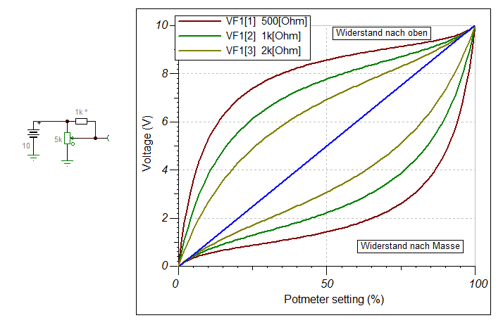

@Walta Sonnie (walta) >>>Log Potis kann man sich auch gut selber basteln mit einem normalen Poti >>>und einem Widerstand parallel dazu. > >> Das halte ich für ein Gerücht. >Bei mir funktionierts ganz gut. Die Informationen dazu hab ich übrigens >hier aus dem Forum. Na dann zeig mal einen Schaltplan und eine simulierte oder gemessene Kennlinie.
@ Stefan Us (stefanus) >Also muss dazu schon eine ganz andere Schaltung her. Vermutlich etwas >mit OP-Amp. Wurde schon mehrfach empfohlen. Beitrag "Re: LED-Helligkeit linear verstellen" >Bis du die ganze Rechnerei für die analoge Schaltung erledigt hast und >auf eine reale Schaltung übertragen hast (die sich erfahrungsgemäß doch >nicht immer an die Mathematik hält), haben andere längst die Grundlagen >der Programmierung gelernt. Schon wieder Schwachsinn^3! Mann O Mann!
Falk B. schrieb: > @Walta Sonnie (walta) > >>>>Log Potis kann man sich auch gut selber basteln mit einem normalen Poti >>>>und einem Widerstand parallel dazu. >> >>> Das halte ich für ein Gerücht. > >>Bei mir funktionierts ganz gut. Die Informationen dazu hab ich übrigens >>hier aus dem Forum. > > Na dann zeig mal einen Schaltplan und eine simulierte oder gemessene > Kennlinie. Selbstverständlich lässt sich eine Poti-Kennlinie durch parallelschalten eines Widerstandes verbiegen! Was ja auch vollkommen logisch ist! Natürlich wird aus einer linearen Kennlinie dadurch keine "ideal logarithmische", aber es geht in diese Richtung. Aktuell habe ich ein 70er Jahre - Messgerät von Grundig auf dem Tisch, dem einem 10k lin-Poti ein 100k Festwiderstand parallel geschaltet ist. Das haben die bestimmt nicht aus lauter Jux und Dollerei gemacht.
#5283663
Falk B. schrieb: >>>>Log Potis kann man sich auch gut selber basteln mit einem normalen Poti >>>>und einem Widerstand parallel dazu. >> >>> Das halte ich für ein Gerücht. > >>Bei mir funktionierts ganz gut. Die Informationen dazu hab ich übrigens >>hier aus dem Forum. > > Na dann zeig mal einen Schaltplan und eine simulierte oder gemessene > Kennlinie. Bitt sehr. Die blaue Kurve ist das Poti allein.
ArnoR schrieb: > Bitt sehr. Die blaue Kurve ist das Poti allein. Hast du das simuliert? Wenn ja, könntest du bitte auch ein Diagramm einstellen, wo der Widerstand vom Eingang zu Masse geht?
#5283673
Achim B. schrieb: > Hast du das simuliert? Ja. > Wenn ja, könntest du bitte auch ein Diagramm > einstellen, wo der Widerstand vom Eingang zu Masse geht? Verstehe nicht was du damit meinst. Widerstand parallel zur Spannungsquelle? Das ändert an der nackten Potikennlinie nichts. Kurven für Zusatzwiderstand vom Schleifer nach Masse bzw. zum Eingang sind im Diagramm.
#5283674
Achim B. schrieb: > Wenn ja, könntest du bitte auch ein Diagramm > einstellen, wo der Widerstand vom Eingang zu Masse geht? Schau das Bildchen noch mal richtig an.
#5283676
Achim B. schrieb: > wo der Widerstand vom Eingang zu Masse geht Wirklich so gemeinT?
@Achim Brossinski (bobdylan) >Selbstverständlich lässt sich eine Poti-Kennlinie durch parallelschalten >eines Widerstandes verbiegen! Was ja auch vollkommen logisch ist! >Natürlich wird aus einer linearen Kennlinie dadurch keine "ideal >logarithmische", aber es geht in diese Richtung. AHA! Wir rudern schon wieder zurück . . .

Falk B. schrieb: > Gut. Und jetzt noch einen echten logarithmischen Poti zum Vergleich. Welches wäre denn deiner Meinung nach eine "echte"? Bekuck dir mal Datenblätter von z.B. Bourns, und such dir da eine von aus.
#5283706
Falk B. schrieb: > Und jetzt noch einen echten logarithmischen Poti zum Vergleich. Ach komm schon. Die meisten "logarithmischen" Potis sind schlechter als das. Logarithmisch waren Potis vielleicht früher mal, als die Kohlebahn von Hand aufgemalt wurde. Heute werden da fertigungstechnisch nur zwei oder drei verschieden dicke Leitlacke aufgetragen und endsprechend mies sieht die Kennlinie aus.
Falk B. schrieb: > Und jetzt noch einen echten logarithmischen Poti zum Vergleich. Falk, gerade logarithmische Potis haben solch große Toleranzen, dass das wohl in der Praxis keine große Rolle spielen dürfte. Kannst du dich noch an die alten Tandempotis erinnern? Die gab's auch ausgemessen, aber eins mit einem Stempel „3 dB“ zu bekommen, war schon ziemliche Glückssache. 3 dB klingt wenig, aber rechne mal nach, wie unterschiedlich selbst bei diesen ausgemessenen Potis dann noch beide Kurven sind.

Falk B. schrieb: >>>>Log Potis kann man sich auch gut selber basteln mit einem normalen Poti >>>>und einem Widerstand parallel dazu. > Na dann zeig mal einen Schaltplan und eine simulierte oder gemessene > Kennlinie. In den DSE-FAQ gibts da ne Beschreibung. Obs für die angedachte Anwendung passt, habe ich jetzt nicht ausprobiert.

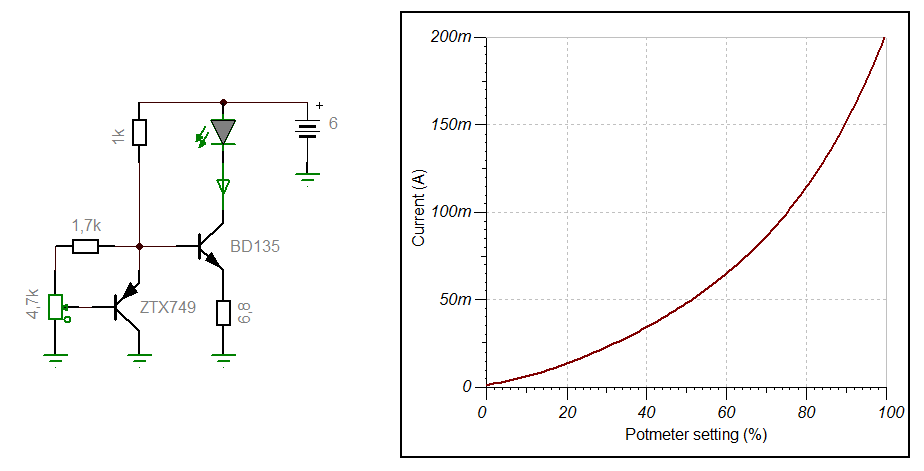

Der Nachteil der "Potiverbiegeschaltung" oben ist, dass man eine ziemlich niederohmige Spannungsquelle am Poti braucht, was den Aufwand deutlich erhöht. Natürlich auch dann, wenn man einen OPV einsetzt. Mit einem kleinen Schaltungstrick bekommt man aber eine schön gekrümmte, fast logarithmische Steuerkennlinie und nur ganz wenig Aufwand. Siehe Anhang.

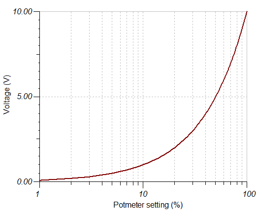

Na dann logarithmiere doch einfach mal in SPICE-Ausgabe die Y-Achse. Wenn die Kurve dann linear wird, ist es echt logarithmisch. @Arno: Welche LED hast du verwendet?

Abdul K. schrieb: > @Arno: Welche LED hast du verwendet? Eine weiße 200mA-LED (20mA-LED LNJ024X4FRA mit Area-Faktor 10). Aber was spielt das für eine Rolle? Der Strom wird durch den Re bestimmt, nicht durch die LED. Abdul K. schrieb: > Na dann logarithmiere doch einfach mal in SPICE-Ausgabe die Y-Achse. > Wenn die Kurve dann linear wird, ist es echt logarithmisch. An wen ist das gerichtet? An mich? Ich weiß, dass es nicht echt logarithmisch ist. Das ist übrigens genau der Trick, den ich oben: Beitrag "Re: LED-Helligkeit linear verstellen" verwendet habe.
@ ArnoR (Gast) > LEDDimmer.png >Der Nachteil der "Potiverbiegeschaltung" oben ist, dass man eine >ziemlich niederohmige Spannungsquelle am Poti braucht, was den Aufwand >deutlich erhöht. Natürlich auch dann, wenn man einen OPV einsetzt. Interessant! Da wird quasi die U_BE Kennlinie abgefahren und über den BD135 verstärkt. Clever!
ArnoR schrieb: > Abdul K. schrieb: >> @Arno: Welche LED hast du verwendet? > > Eine weiße 200mA-LED (20mA-LED LNJ024X4FRA mit Area-Faktor 10). Aber was > spielt das für eine Rolle? Der Strom wird durch den Re bestimmt, nicht > durch die LED. > Zur Kontrolle, da ich in LTspice einen Sprung von 33mA bei Potistellung Null habe. Bei dir in TINA ist der Sprung viel kleiner. Hm. Mist, das ist wieder eine aus TINA-intern. Kannst du das Modell exportieren? > Abdul K. schrieb: >> Na dann logarithmiere doch einfach mal in SPICE-Ausgabe die Y-Achse. >> Wenn die Kurve dann linear wird, ist es echt logarithmisch. > > An wen ist das gerichtet? An mich? Nicht an dich. Weil oben nach der Einblendung einer echten logarithmischen Kurve in dein Diagramm gefragt wurde.
#5285507
Abdul K. schrieb: > Kannst du das Modell exportieren? Natürlich. Abdul K. schrieb: > Weil oben nach der Einblendung einer echten > logarithmischen Kurve in dein Diagramm gefragt wurde. Ja, das habe ich mit einem linearen Poti und log-Skalierung gefakt.
#5285510
Falk B. schrieb: > Interessant! Da wird quasi die U_BE Kennlinie abgefahren und über den > BD135 verstärkt. Clever! Und das von Dir! Wer hätte das gedacht ;-) Leider stimmt es nicht so ganz. Die Idee dahinter war: Die Spannung am Poti mit der am Poti eingestellten Spannung selbst zu erhöhen. Das sollte eine etwa quadratische Kennlinie ergeben. Mit der Ube des BD135 hat das nichts zu tun.

ArnoR schrieb: > Mit einem kleinen Schaltungstrick bekommt man aber eine schön gekrümmte, > fast logarithmische Steuerkennlinie und nur ganz wenig Aufwand. Siehe > Anhang. Punktgenau das, was ich brauche. Würde die Schaltung auch an 12V funktionieren? Also wahlweise an 6 oder 12V ohne etwas zu modifizieren?
#5287026

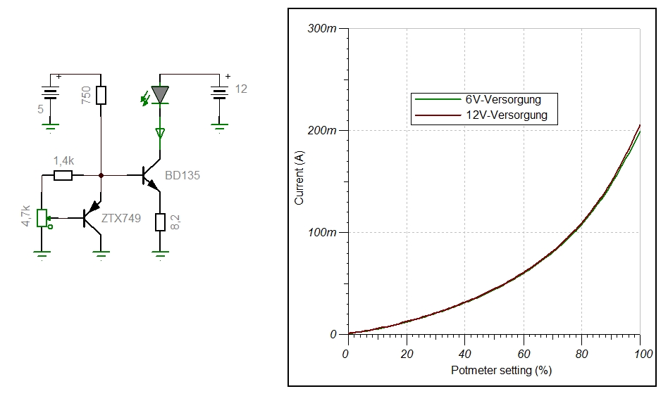

Gustav K. schrieb: > Punktgenau das, was ich brauche. Schön. > Würde die Schaltung auch an 12V > funktionieren? Also wahlweise an 6 oder 12V ohne etwas zu modifizieren? Nicht so schön, dass am Ende noch Sonderwünsche nachgeschoben werden. Die Schaltung funktioniert auch mit 12V, allerdings verschiebt sich die Stromkurve etwas zu höheren Strömen, so etwa um 20%. Vor allem aber geht der Reststrom bei Potistellung "0" hoch (+100%). Man kann das mit wenig Aufwand vermeiden, indem man einen 5V-LDO-Spannungsregler für die Poitversorgung dazuschaltet. Der pnp muss ein großflächiger Transistor sein, auf jeden Fall größer als der npn, damit der Reststrom bei Potistellung "0" möglichst klein ist. Der ZTX749 ist nicht zwingend, sondern nur ein Beispiel, zumal es den billig beim Pollin gibt. Die sonstige Dimensionierung ist auch etwas geändert, um eine noch stärkere Krümmung zu bekommen. Über ~80% des Drehbereichs ist die Kennlinie fast exakt logarithmisch. So, und nun komm bitte nicht mit der Frage, ob die Schaltung ohne Änderungen auch mit 230V~ geht.
#5287090

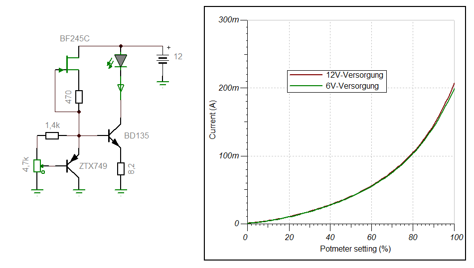

Na gut, die Frage nach der 6...12V-Versorgung war doch nicht so schlecht... Man kann anstelle des Spannungsreglers das Poti auch mit einer Stromquelle (etwa 3,4mA) versorgen. Die Kennlinie wird dann sogar noch etwas hübscher und der Reststrom bei Potistellung "0" auch noch kleiner.
