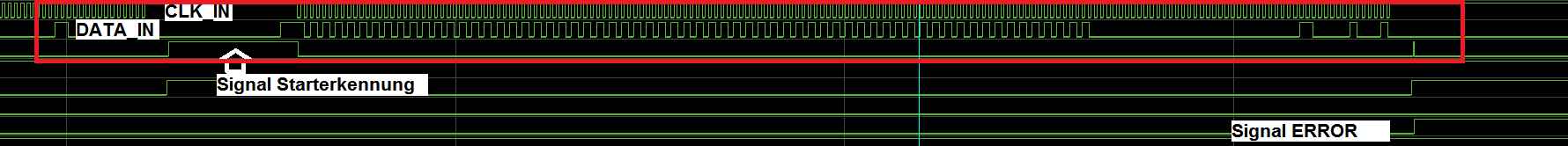

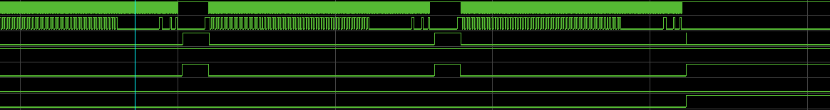

Ich empfange Blöcke von 176 Bits, die von einem unmittelbar benachbarten
Testboard (Spartan 6) synchron mit der fallenden CLK Flanke
herausgetaktet werden und mit der steigenden CLK Flanke im 2. FPGA
(SPARTAN 3) eingetaktet werden. Zu Testzwecken zähle ich die Flanken.

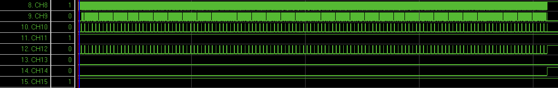

Nach einer gewissen Pause von Flanken auf der CLK-Leitung setze ich das
Signal "Starterkennung" und prüfe dann die Anzahl der Flanken auf 176,
bevor der nächste Datenblock ein wenig später ankommt. Ist die Anzahl
ungleich 176, setze ich den Error Pin. Und genau das kommt nach 1 bis
xxx von den Datenblöcken vor.
Die CLK Leitung ist nur ca. 15cm lang - bei 25MHz sollte das unkritisch
sein. Oszilloskop zeigt auch nen sauberes Signal an und der billig China
Logic Analyser (100MHz Abtastrate) entsprechend dem Bild ebenfalls.
Einer jemand eine Idee bzgl Code oder Ähnliches? Ist der Spartan 3
vielleicht überempfindlich und macht komische Sachen ohne einen
Schmitt-Trigger davor?
> sein.
Das trifft es nicht ganz. Entscheiden ist nämlich nicht die Frequenz des
Takts sondern die Flankensteilheit.
Hast du mit einem schnellen Oszi mal auf die Flanke gezoomt und dir
deren genause Signalform angesehen? Wenn die "sauber in einem Rutsch"
von unten nach oben läuft und nicht stark überschwingt, sollte hier
tatsächlich nicht das Problem liegen.

@Achim S.: Oh, in der Tat :S 1/6Wellenlänge bei Rechteck 25MHz könnte
kritisch sein ohne Terminierung. Ich habe vor Jahren mal testweise
zwischen 2 Mikrocontrollern mit ca 1,3m Meter fliegende Leitungen stabil
getestet. Deswegen vermutlich meine sichere Annahme, dass es mit 15cm
gehen sollte... Im Endeffekt hast du mich dadurch zu Nachdenken gebracht
und ich habe soeben im Sende-FPGA die CLK/Daten Outputs von fast auf
slow gestellt und jetzt läuft es ohne Fehler, dh 176 Flanken werden
immer erkennt. Genauer schaue ich mir das morgen mal am Oszi an und
berichte!!
Vielen Dank bisher!

Auf den Bildern ist das Singal superkurz, wenn der Fehlerfall eintritt.
Zeig doch mal.
Die Masse zu dieser Messung solltest du aber in der unmittelbaren Nähe
des FPGAs abnehmen. "Unmittelbar" bedeutet: "wenige mm" bzw.
"Massefeder". Siehe dazu den
Beitrag "Re: Ungenauigkeiten bei Verwendung von 2 Oszilloskop-Kanälen"
> Die CLK Leitung
Hast du auf den Takt passende Constraints gesetzt?
Verwendest du für die Takte Takteingänge oder simple IO-Pins?
Es freut mich, dass die Fehler verschwunden sind und es (zumindest für
den Augenblick) korrekt läuft. Aber zu deiner Betrachtung der
Wellenlänge bei 25MHz nochmal der Hinweis: bei gleicher Flankensteilheit
ist es egal, ob der SPI-CLK auf 25MHz oder auf 1MHz oder auf 1kHz läuft.
Für die Signalintegrität relevant ist nicht die Grundfrequenz des
Rechtecksignals, sondern die hochfrequenten Anteile, die in der Flanke
stecken.
Axel K. schrieb:
> ich habe soeben im Sende-FPGA die CLK/Daten Outputs von fast auf slow
Dann war das signal doch nicht so sauber und du hattest Klingeln auf der
Leitung. "Serienterminierung" ist das Stichwort.
Siehe z.B. den Beitrag "Re: Signalproblem bei langem Kabel" und
den Beitrag "Serienwiderstand bei Hochfrequenz"
OP
Guten Abend,
leider musste ich ein paar Tage Pause machen :/ Ich habe mir Alles mal
gründlich durchgelesen. Jedenfalls habe ich noch etwas experimentiert
und bin final dann doch bei der synchronen Abtastung des Daten UND
Clk-Signales gelandet:
      elsif CLK200 = '1' and CLK200'event then --...CLK_IN = '0' and CLK_IN'event then
        rxd_clk_sr <= rxd_clk_sr(rxd_clk_sr'left-1 downto 0) & CLK_IN_INT;
        rxd_data_sr <= rxd_data_sr(rxd_data_sr'left-1 downto 0) & DATA_IN;
        if (rxd_clk_sr(3 downto 2) = "01") then  --pos flanke clk
          YINT_INT <= YINT_INT(BITS-2 downto 0) & to_bit(rxd_data_sr(2)); --MSB kommend in LSB Seite von Register schieben
CLK200 ist in dem Bsp. = 4xCLK_IN_INT. So ganz optimal finde ich das
nicht, da ich so nicht die Bitmitte erwische. Aufjedenfall läuft so der
Testaufbau. Später bei den geplanten 100MHz Übertragungsrate wirds dann
eng mit der 4fachen Abtastrate... und da Daten und CLK jeweils 2x
kapazitiv-galvanisch getrennt werden + LVDS tx&rx wird es noch
ungünstiger :/
Ich habe auch mal versucht, die Daten mit der steigenden externen CLK_IN
Flanke zu samplen und gleichzeitig ein Flag zu setzen - welches ein
wenig später mit dem Systemtakt resettet wird als Freigabe für das
samplen das nächsten Bits. Das gab aber auch Fehler bei der Übertragung
- ggf könnte dieser Ansatz auch noch optimiert werden...
@Lothar: CLK200 geht über einen richtigen Takteingang + DCM. CLK der
Datenleitung über einen einfachen IO-Pin. Korrekt so?
Der Aufbau ist EMV technisch nicht optimal - deswegen bin ich auch mit
dem Takt runter.
Nachtrag: bzgl Flankensteilheit ändert das ja nix - der nicht EMV
optimale Aufbau ist dann wohl sicher das Übel für die Fehler beim
asynchronen samplen ..
