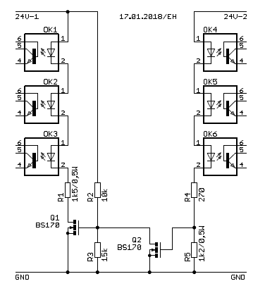

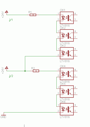

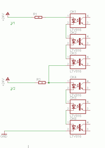

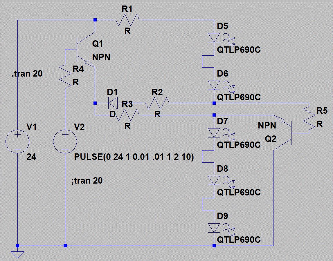

ich habe folgende Problematik. Ich habe zwei 24V Signale. Das erste
Signal soll drei Optokoppler (je ca. 1,3V) betreiben mit passendem
Vorwiederstand natürlich (Strom = 13,5 mA). Jetzt soll das zweite 24V
Signal den ersten Stromkreis unterbrechen und selbst drei weitere
Optokoppler betreiben. Beide Signale haben die selbe Masse.
Um dies umzusetzen wollte ich in die erste Schaltung einen
selbstleitenden Transistor einbauen, der vom zweiten Signal über die
Basis gesteuert wird. Jedoch müsste der Transistor öffnen und nicht
schließen. So würde das von der Logik her ja passen.
Ich habe im Internet ein paar Seiten gefunden, auf welcher der
selbstleitende Transistor(MOSFET) erwähnt ist, aber ich finde keine
Bauteilnamen und auf Elektronikshops finde ich auch nie eine Bezeichnung
selbstleitend oder selbstsperrend, um sie in der Suche zu finden. Weiß
hier jemand zufällig einen oder hat mir eine alternative, wie sich die
Schaltung umsetzen lässt?
Ich hatte im Internet noch eine Schaltung gefunden, in welcher dies mit
zwei Transistoren umgesetzt wurde, welche ich als Notlösung wohl nehmen
würde, wenn mir hier keiner weiterhelfen kann.
Ich hoffe Ihr habt mir ein paar Tipps und mein Dank habt ihr schon
gewiss.
Viele Grüße
Mummel

Wenn ich die Funktion richtig verstanden habe, geht das (wie bereits
angedeutet) mit zwei "normalen" (selbstsperrenden) N-Kanal-MOSFETs,
siehe Anhang.
Für Q1/Q2 kann statt dem BS170 natürlich auch ein anderer geeigneter
MOSFET verwendet werden.
Wenn das zweite 24V-Signal verschwindet, gilt in diesem Vorschlag wieder
das erste 24V-Signal.

Wie wäre es denn mit einem einfachen pMOSFET als HighSide-Switch + 2
Widerstände?
Wenn die 2. Spannung da ist, schaltet sie den pMOS in der Zuleitung der
ersten aus.
Ist sie weg, sorgt ein R am Gate nach GND fürs Eins halten.
Der zweite Widerstand soll zwischen Gate und Source und dient als
Spannungsteiler, damit das Gate keine 24V abbekommt.
von Sa S. (mummel)
erst mal vielen Dank für Eure vielen konstruktieven Antworten. Ich werde
die Vorschläge testen.
Die Zeichnung ist klasse und werde ich testen, danke. Auch danke für die
Kommentare für die selbstleitende Transistoren.

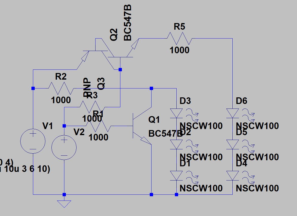

von MaWin (Gast)
Ach, nicht nötig, es tut ein normaler BC547, der kann die 14mA ableiten
+24V ------R--+--|>|--|>|--|>|--GND
              |       LEDs
     +--10k--|< BC547
     |        |E
     |       GND
     |           LEDs
+24V-+---R--|>|--|>|--|>|--GND

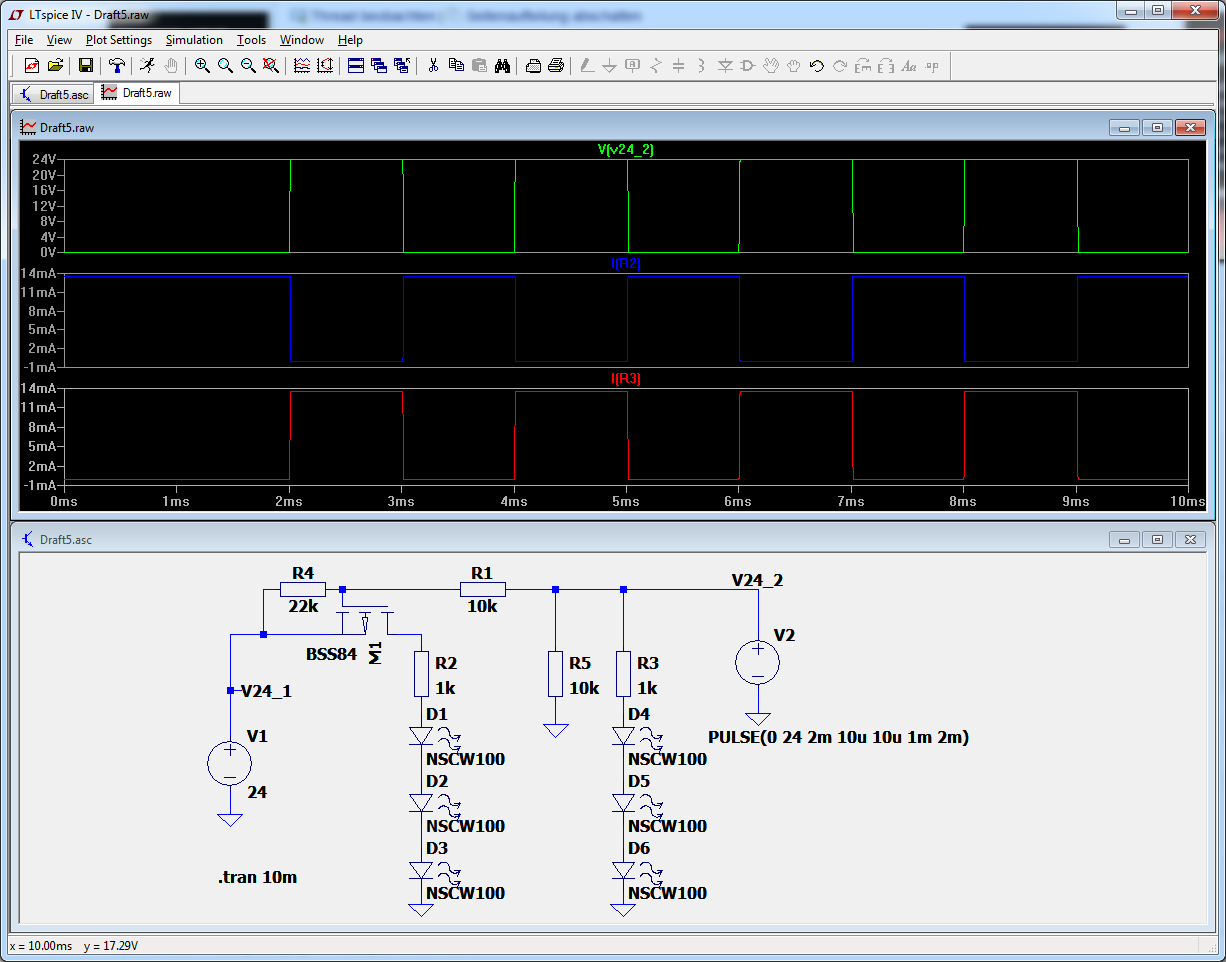

von HildeK (Gast)
Sa S. schrieb:
> Den letzten Kommentar muss ich mir noch genauer anschauen,
Hier noch ein Schaltplan anstatt der Prosa von gestern Abend.
R5 wird nur gebraucht, wenn die schaltende Versorgung keine niederohmige
0V ausgibt, sondern hochohmig ist im Aus-Zustand (mit einem Schalter
aus- und eingeschaltet wird).
Sonst kann R5 weggelassen und R4 zu 10k gewählt werden.
Der BSS84 ist nur ein Beispiel (max. 100mA), es geht jeder gewöhnliche
pMOSFET, der den Strom für die LEDs kann.
Dargestellt: Die geschalteten 24V und die Ströme durch die OK-LEDs. R2
und R3 müssen für die 13mA größer werden, ich hab mit weißen LEDs (ca.
3V Flußspannung) simuliert. OKs haben typisch knapp über 1V.
von Sa S. (mummel)
Viele Dank für die Mühe. Mittlerweile habe ich das nun mal so weit
aufgebaut. Beim Versuch habe ich die Ausgänge der Optos gemessen. Ich
habe festgestellt, dass die Ausgänge teils toggeln. Liegt das daran,
dass die Optos unterversorgt sind?
Ehrlichgesagt habe ich die Schaltung noch nicht ganz verstanden. Ich
kann aus deinem Bild lesen, dass wenn nur V1 angeschaltet ist, schaltet
sich der MOSFET durch und versorgt R2 mit Optos. Wenn nun die Zweite
Quelle angeschaltet wird, wird der MOSFET geöffnet wodurch die R2 Gruppe
nicht mehr versorgt wird. Die R3 Gruppe wird nun aber direkt von der
zweiten Quelle versorgt. Ist das richtig?

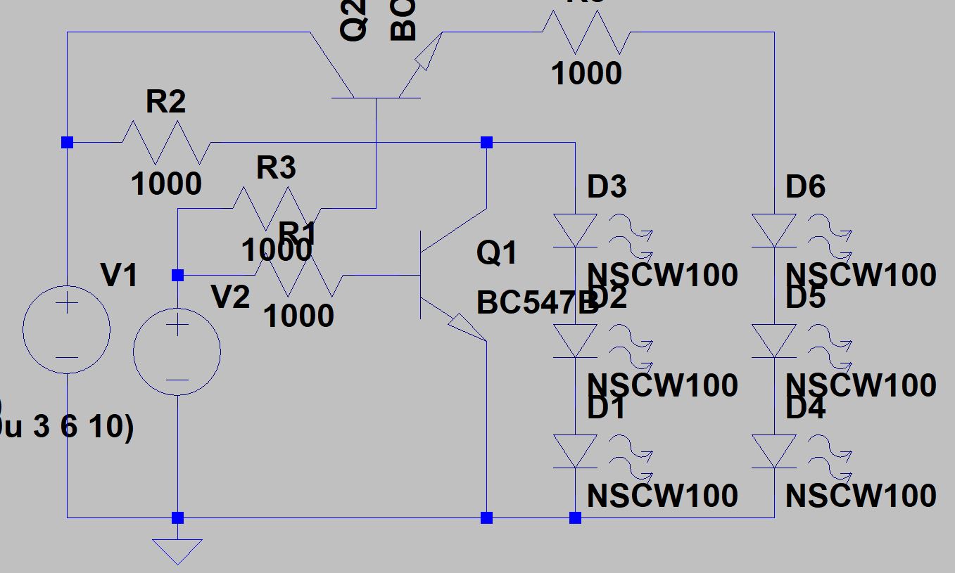

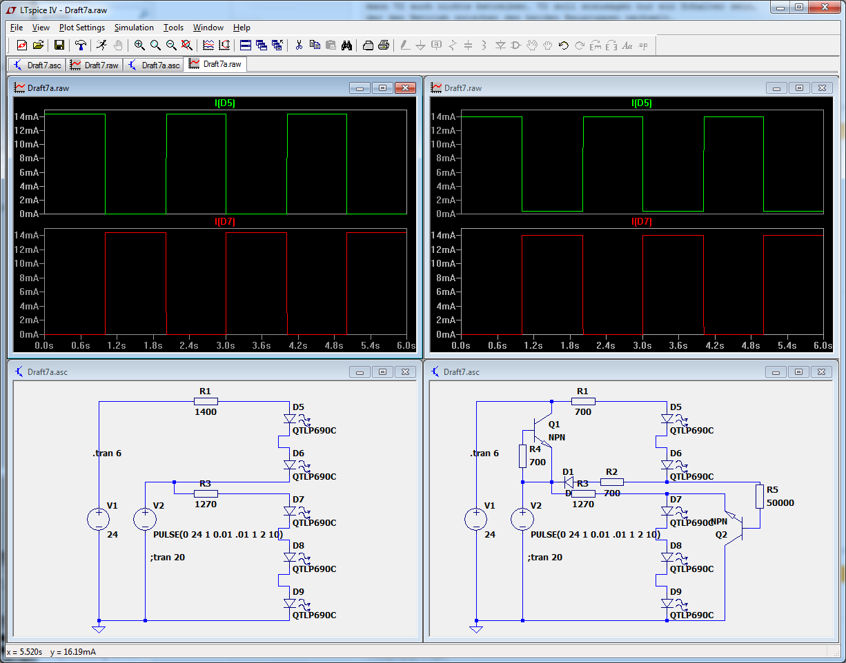

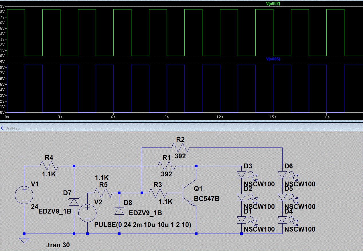

Ich habe noch selbständig eine Idee bezüglich Aufbau gehabt. Ich habe es
mal simuliert. Ich hänge das Ergbenis in Form eines Bildes an.
Spricht gegen die Lösung etwas, bzw welche Schaltung hätte denn nun
welche Vor- bzw. Nachteile?
von HildeK (Gast)
Nach welchem Plan?
Ja, weil V2 auf Null ist wird das Gate auf ca. 7-8V liegen, Also UGS ca.
16V haben. Damit leitet M1.
> Wenn nun die Zweite
Ja.
Du hast doch alles verstanden! :-)
Es gehen beide. Die zweite entspricht ja dem Vorschlag von MaWin.
Nachteil der Transistorschaltung ist, dass der Strom aus V1 auch fließt
(sogar etwas mehr), wenn V2 eingeschaltet ist, denn Q1 leitet den
einfach an den LEDs D1-D3 vorbei. In meiner Lösung wird abgeschaltet,
ein viel kleinerer Reststrom fließt nur noch durch R1 und R4.
Vorteil deiner Variante: einen BC547 (o.ä.) hat man immer in der
Schublade, den passende pMOSFET nicht unbedingt ...
BTW: Sind die Z-Dioden erforderlich? Hast du auf den 24V-Quellen höhere
Spannungspulse drauf? Wenn nicht: Weglassen und R1, R2 und R3 anpassen.
Die Widerstände für die OK-LEDs musst du sowieso noch anpassen, denn
diese NSCW100 sind weiße LEDs mit >3V Flußspannung, OKs haben
üblicherweise IR-LEDs mit ca. 1.1V. Ich hatte die nur genommen, weil das
Symbol in LTSpice weniger Platz wegnimmt :-)
von Sa S. (mummel)
Wow, danke für die schnelle Antwort.
HildeK schrieb:
> Nach welchem Plan?
Nach der Schaltung von dir.
Meine Vermutung ist, dass die OK's unterversorgt sind und deswegen nicht
alle schließen, kann das sein? Oder warum messe ich bei manchen ein
Toggeln? Dann müsste ich die Widerstände anders dimensionieren? Und hier
kommt jetzt das, warum ich denke die Schaltung noch nicht ganz
verstanden zu haben^^. Welche Werte müsste ich ändern?
Meine Priorität bei der Schaltung ist eher Platz- und Kostensparend.
OK, danke.
Die OK's wollen 1,3V (siehe Bild). Ich habe noch nciht so viel mit LT
Spice gemacht, und habe keine Dioden mit der Spannung in der
Standarddatenbank gefunden^^
von HildeK (Gast)
Die Werte in meiner Schaltung wären R1 und R3, die Vorwiderstände für
die OK-LEDs. Aber unterversorgt können sie nicht sein, die bekommen eher
mehr Strom als erforderlich, aber zu viel (dass sie kaputt gehen würden)
auch nicht. Was hast du denn an dem OK-Transistor hängen? So besonders
viel Strom können die nicht.
Die Rechnung: (24V - 3*U_LED)/I_LED. Beim OK sind das etwa 20V/13.5mA =
1k5.
Warum die togglen, kann ich nicht sagen, das ist kein Schaltplanfehler.
Du musst uns noch nennen, was am Ausgang vom OK hängt und wie! Und
welchen Typ OK du hast.
Ich glaube, es gibt unter OPTO richtige Optokoppler. Bei denen kommt das
dann etwa hin, die haben etwa 1.1V. Der Unterschied ist so minimal, dass
du darauf nicht achten musst, außerdem sind die 1.3V bei 30mA angegeben
und du hast ja nur 10-15mA, was je nach OK-Typ und OK-Last auch schon
mehr als genug sein könnte oder eben zu wenig - siehe oben meine Fragen
über Last und Typ.

von HildeK (Gast)
OK, für den muss man schon mehr als 10mA auf LED-Seite spendieren, das
ist also mit den 13-15mA korrekt. Ich würde sogar eher 20mA nehmen.
Widerstand Messen mit dem Multimeter wird vermutlich nicht gut
funktionieren.
MOC3082 hat ja einen Triac drin, keinen Transistor. Nimm doch einfach
mal >20V Wechselspannung und eine kleine Glühlampe oder einfach einen
Widerstand für 50-100mA Last. Er muss bei 12V schon nicht mehr
funktionieren ... Messe dann die Spannung an der Last - im Fall der
Glühlampe reicht schauen :-).
Da siehst du, wie wichtig die Info ist, welcher Typ verwendet wird und
welche Messung du durchführst.
Beim Multimeter kommt a) Gleichstrom raus und b) so wenig Spannung, dass
der MOC gar nicht leiten muss. Gut, das geht auch mit Gleichspannung,
aber es sollten dann schon 20V sein und als Laststrom >1mA. Ausschalten
tut er aber erst nach Unterbrechung des Lastkreises, deshalb ist
Wechselspannung besser für den Test.
von Eugen (Gast)
Pardon, aber ausgehend von deiner formulierten Aufgabe,ist deine
Schaltung Murks.Du solltest einen ganz anderen Lösungsansatz suchen.
TIPP:Gewöhnliche NPN Transistoren verwenden.
Wenn V2 bei low auch Strom aufnehmen kann, brauchts gar keine
zusätzlichen Bauteile.
Geht V2 auf high, sieht die obere Kette der OK keine Spannung mehr und
geht aus.
Vorwiderstände entsprechend berechnen.
von HildeK (Gast)
> Schaltung Murks.
Woran machst du das fest?
Es gibt zwei Schaltungen, eine mit einem pMOS, die zweite mitejnem NPN;
beide erfüllen die formulierte Aufgabe.
Es ist doch in den letzten Posts erst klar geworden, dass ein Triac-OK
ist und was damit betrieben wird, ist noch immer nicht bekannt. Bisher
war davon auszugehen, dass die Lastseite nicht das Problem ist, sondern
nur die Logik in der Ansteuerung.
Uups, da hat sich doch der Druckfehlerteufel bemerkbar gemacht. So
sollte es passen.
von HildeK (Gast)
Matthias S. schrieb:
> So sollte es passen.
Spendiere am oberen Zweig noch eine Diode, sonst sind bei V1=0 und
V2=24V die oberen LEDs in Sperrrichtung unterwegs. Die halten das aber
nicht aus.
V1=0 ist zwar nicht spezifiziert, könnte aber vorkommen.
Gut, also wenns vorkommt, dann legt man einfach in beide Zweige eine
kleine Diode in Reihe mit dem Widerstand :-P

von Sa S. (mummel)
Ich habe die Schaltung etwas abgeändert. Ich bring euch mal auf den
neuesten Stand. Ich hatte beim Eingang erst noch einen
Diodengleichrichter angebracht, jedoch führte dieser zu dem Problem,
dass es nicht in V2 abfließen kann und somit beide Lampen leuchten. Hab
den Gleichrichter dann wieder verworfen. Mit den Lampen klappt dass nun
soweit, dass man mit dem zweiten Signal, zwischen den beiden Optogruppen
wechseln kann. Ich habe da nun eine Lampe an der einen Gruppe
angeschlossen und eine zweite an der anderen. Beim Umschalten geht nun
die leuchtende aus und die andere an.
Jedoch bin ich noch ein Schritt weiter gegangen.

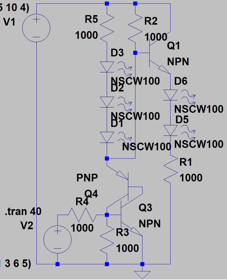

Eine darauf folgende Änderung könnt ihr auf dem Bild sehen. Zum einen
habe ich mir etwas überlegt um den Punkt zwischen den beiden Gruppen auf
Ground zu ziehen, wenn die obere Gruppe aktive ist. So wird vermieden,
dass alle Optos durchschalten können. Zudem kann die Schaltung nun gar
nicht mehr ohne V1 betrieben werden. Also solange V1 nicht aktiv ist,
kann V2 auch nichts betreiben. V2 soll sozusagen nur ein Schalter sein,
der den Betrieb zwischen den beiden Baugruppen wechselt.
Kann meine angehängte Schaltung so funktionieren? Müsste dann nur noch
die Bauteile dimensionieren, oder mach ich gerade einen blöden Fehler?^^
PS: irgendwie fehlen hier die blödschauenden smileys:)

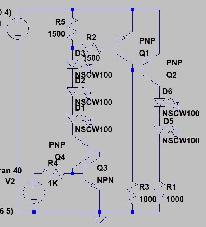

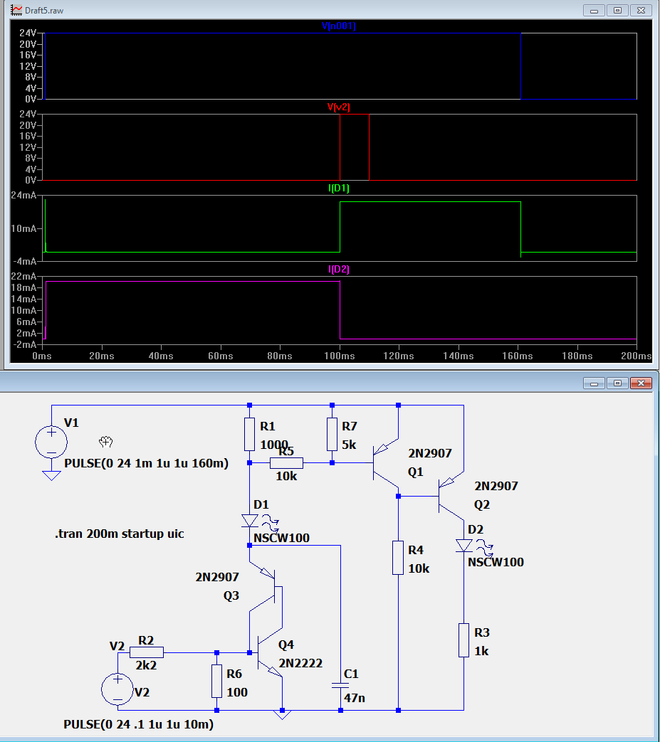

von Sa S. (mummel)
Hab die Bauteile nun Dimensioniert und auch ncoh eine Brücke eingefügt.
Die Simulation sieht gut aus.
Allerdings habe ich nun noch einen Fall, der nicht auftreten darf. Kennt
hier jemand eventuell eine einfache Lösung? Eigtl war meine Brücke dafür
gedacht, die so nicht funktionierte aber dennoch eine Verbesserung
brachte.
Theoretisch habe ich ja nun den Betrieb 1: V1=an; V2=aus und Betrieb 2:
V1=an; V2=an. Ich hätte jetzt gerne, dass wenn Betrieb 2 aktiv ist, die
Schaltung nicht wieder in Betrieb 1 wechseln kann, bevor nicht V1 auch
abgeschaltet ist. Gibt es hier einen Trick bezüglich der
Selbsterhaltung??
Ich dachte meine Brücke würde dies übernehmen, weil die 24V von V1 ja
dann gebrückt zu V2 sind und somit V2 sich selber den weg über die Basis
offen hält. Aber irgendwas scheine ich dabei falsch zu machen...
Vielen Dank schon mal für eure Hilfe.
von HildeK (Gast)
Nur so auf den ersten Blick: Q2 ist falsch angeschlossen. NPN hat den
Emitter auf dem negativeren Potential, außer bei speziellen Fällen
(Inversbetrieb).
von Sa S. (mummel)
> (Inversbetrieb).
Ja ich hatte den erst andersrum, aber erst als ich ihn umdrehte, kam das
erwartetes Ergbenis. Dies hat mich allerdings auch verwirrt. Ich muss da
auch noch mal drüber schauen, weil ich es noch nicht ganz verstehe.
von Roland L. (Gast)
> Selbsterhaltung??
bei zwei Eingangssignalen hast du 4 mögliche Zustände. definiere mal für
alle, was dabei am Ausgang herauskommen soll.
Und wenn das Ausgangssignal auch noch vom vorhergehenden Zustand
abhängen soll, dann beschreibe das auch noch.
Erst wenn klar ist, was die Schaltung machen soll, kann man überlegen,
wie man es realisiert.
von Sa S. (mummel)
OK, ich fasse noch mal zusammen.
Es gibt nur 3 Zustände, ich werde die mal benennen:
Z0 = Alles aus;
Z1 = die oberen zwei OK's schalten durch;
Z2 = die unteren drei OK's schalten durch.
Jetzt die Schaltmöglichkeiten (0=aus; 1=an; X=egal):
Einschalten von V1:
V1=0;V2=X => V1=1;V2=0 - Z1
V1=0;V2=X => V1=1;V2=1 - Z2
Umschalten von V2 bei eingeschaltetem V1:
V1=1;V2=0 => V1=1;V2=X - Z1
V1=1;V2=1 => V1=1;V2=X - Z2
Ausschalten von V1:
V1=1;V2=0 => V1=0;V2=X - Z0
V1=1;V2=1 => V1=0;V2=X - Z0

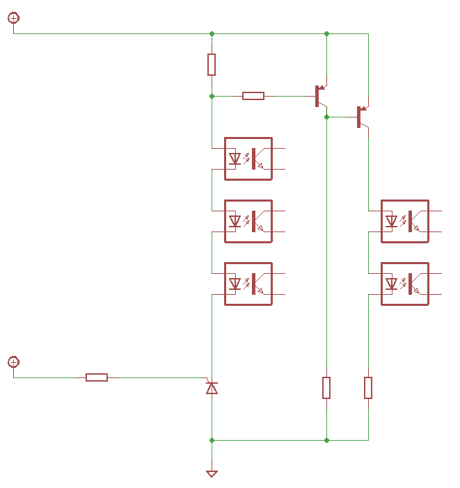

klar :)
der Haltestrom des Thyristors muss kleiner sein als der Strom durch die
Optokoppler.
man kann ihn auch durch eine Schaltung mit zwei Transistoren ersetzen

von HildeK (Gast)
Sa S. schrieb:
> HildeK schrieb:
>> Kannst du mal den LTSpice-File anhängen? Ich mag es nicht neu abmalen
> klar :)
Danke. Mit Simulation sieht man auch schnell, dass beide Transistoren
einfach weggelassen werden können :-). Durch Q1 z.B. fließen nur pA!
Siehe Bild zum Vergleich. Version Draft7a ist sogar besser, weil der
Strom durch D5 und D6 auch zu Null wird und nicht bei 350µA minimal
bleibt. Den OK wird es aber nicht zum Schalten bringen ...
Ich habe aber jetzt deine ggf. weiter Anforderungen nicht näher
betrachtet.
du brauchst also ein flankengetriggertes Flipflop.
Das würde ich nicht diskret aufbauen, sondern einen Spannungsregler an
die 24V hängen und ein Standardlogik-Ic verwenden.
von Sa S. (mummel)
HildeK schrieb:
> Sa S. schrieb:
>> klar :)
> betrachtet.
Durch die abgeänderte Schaltung wollte ich ja schon die weiteren
Anforderungen einbringen. Was mir wohl nicht gelungen ist.
Über Q1 wollte ich eigtl einen Selbsterhalt bewerkstelligen, falls der
Kabelbruch von V2 eintritt. So dass sich der Betrieb nicht ändert, bevor
V1 nicht auch abgeschaltet wird.
Q2 sollte vermeiden, dass die zweite OK-Gruppe nicht gleichzeitig mit
der anderen betrieben werden kann.
Entschuldigt, dass die Anforderungen während dem Aufbau doch etwas
komplexer geworden sind. Aber dafür bin ich umso dankbarer für eure
Hilfe.
von Sa S. (mummel)
Auch wenn ich jetzt wieder einen Schritt zurück mache. Ich habe jetzt
eine simple Schaltung entworfen, welche nur von V1 betrieben wird. Also
wenn V1 abgeschaltet ist, ist alles aus. Und V2 steuert nun nur welche
Gruppe von OK's betrieben wird.
Theoretisch müsste jetzt nur noch der Fall für den Kabelbruch von V2 im
Betrieb abgefangen werden. Weiß jemand eine einfache Möglichkeit, dass
Q2 sich selbsterhalten kann solange V1 aktiv ist?
meine Schaltung von weiter oben
von Sa S. (mummel)
Roland L. schrieb:
Oh, der Thyristor. Entschuldigung, mit dem Bauteil hatte ich noch nie
etwas zu tun. Das macht ja genau dass :)
Ich hatte die Schaltung nicht weiter angeschaut nachdem du meintest, das
würde doch nicht funktionieren und auf die schnelle habe ich die
Schaltung nicht ganz verstanden (auch aufgrund der fehlenden Kenntnis
über den Thyristor).
Jetzt hab ich nur das Problem, dass LT spice mir eine Fehlermeldung
gibt, wenn ich den Thyristor benutzen will. Einen anderen konnte ich in
der Datenbank nicht finden. Aber ich habe gerade auch ein
Ersatzschaltbild mit 2 Transistoren gefunden. Ich werde dies jetzt mal
testen.
Danke nochmal.
von HildeK (Gast)
> testen.
Der Thyristor ist in Roland L.s Schaltung verkehrt herum drin.
Die LTSpice Datenbank hat nur ein Thyristorsymbol, man muss selbst eine
Modelldatei einbinden. Wird wohl daran liegen dass Linear Technologies
keine Thyristoren macht ...
Zur Funktion: der Thyristor wird mit einem Strom(puls) am Gate gezündet
und bleibt dann so lange leitend bis der Haltestrom unterschritten wird.
Er ist quasi eine Diode, die eingeschaltet werden kann und erst wieder
ausschaltet, wenn der Strom unterbrochen wird.
von Sa S. (mummel)
Roland L. schrieb:
> sorry, habe das übersehen, meine Schaltung funktioniert nicht wie
> gewünscht.
> der Ausgangszustand soll also nur davon abhängig sein, welchen Zustand
> V2 beim Einschalten von V1 hat?
Ich habe deine Schaltung nun mal simuliert. Das Ergenis scheint wirklich
das zu sein, wie ich es wollte. Vielen Dank. Ich setz es jetzt mal in
echt um und teste noch mal alles und hoffe ich habe nicht wieder eine
Funktion übersehen.
Also soweit schon mal vielen Dank.
Ich habe auch versucht den Thyristor in meine Schaltung zu übernehmen,
aber da passt es wohl noch nicht so ganz. Hab mal mein Schaltplan mit
hochgeladen.

Da ich die Schaltung noch nicht ganz verstanden hatte, würde ich mal
kurz zusammenfassen. Bitte korrigiert was nicht stimmt.
Wenn V1 und V2 angeschaltet sind, werden die linken OK's betrieben und
über den Thyristor auch über V2=0 hinnaus.
Aber was mit dem hinteren Teil passiert, ist mir noch nicht ganz klar.
Wenn die linken OK's durchschalten, liegen an der Basis von Q1, 22V an.
Aufgrund der negativen Differenz zum Emitter, öffnet er. Dadurch liegen
an de Basis von Q2, 24V an und dieser sperrt.
Wenn die linken OK's keinen Strom bekommen, weil der Thyristor sperrt
(V2=0). Dann liegt an der Basis von Q1 24V, weswegen der sperrt. Wodurch
wiederum Q2 öffnet und die rechte Gruppe mit Strom versorgt.
Stimmt das so???
PS: Die PNP sind mir noch etwas unheimlich^^
von HildeK (Gast)
Sa S. schrieb:
> Stimmt das so???
Ja, wenn ich dich richtig verstanden habe.
BTW, dein Tranistorersatz für den SCR ist noch nicht ganz korrekt. Es
fehlt noch ein Widerstand zwischen Q3-B und Q3-E. Der bestimmt den
Haltestrom über UBE und R.
Kann sein, dass es genau hier nichts ausmacht.
Dreh einfach dein Blatt auf den Kopf. Zeichne und verstehe die Schaltung
wie bei NPN, nur dass du dann auf der Emitterseite +V anschließen musst
und 'oben', auf der Kollektorseite, dann GND.
Drehe dann wieder zurück :-).
von HildeK (Gast)
Ich hab das auch mal in LTSpice nachgestellt.
Ein paar Feinheiten muss man noch beachten:
- Transientensimulation am Besten mit startup uic, sonst leitet der
künstliche Thyristor schon von Beginn an.
- C1 wird nötig sein, weil sonst eine Transiente beim
Anlegen/Einschalten von V1 bereits den Thyristor zündet.
- die Transistortypen waren die obersten in der Auswahl von LTSpice :-).
Hat demnach nichts zu sagen und wird auch mit BC547/BC557 gehen.
- In deinen Schaltungsvorschlägen sind manche Rs
(Basiswiderstände/Kollektorwiderstände) meiner Ansicht nach etwas klein
gewählt. Selbst mein R4, R5 und R7 dürfen noch größer sein.

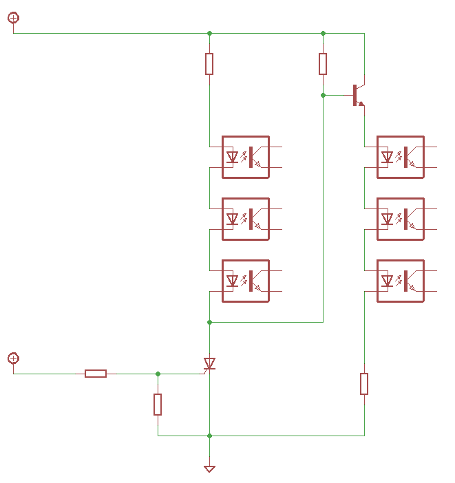

hier noch eine einfachere Schaltung
von Sa S. (mummel)
Ok danke schon mal an euch. Ich hab mir jetzt ein paar Thyristoren
bestellt und werde das dann aufbauen. Ich bin zuversichtlich, dass ich
nun meine gewünschte Funktionen habe :)
von Sa S. (mummel)
Also scheint alles gut zu sein. Ich habe meine Schaltung die ich nun
letztlich benutzt habe noch mal angehängt. Sie entspricht der von
Roland, jedoch habe ich bei der Simulation den Thyristor durch zwei
Transistoren dargestelt.
Vielen Dank euch noch mal allen für die Hilfe.
von Sa S. (mummel)
ich habe festgestellt, dass die Schaltung auch ohne R2 (Final.jpg vom
letzten Beitrag) funktioniert. Ich wollte jetzt noch mal nachfragen, ob
es durch das weglassen zu Komplikationen kommen kann? Übersehe ich
etwas, oder war er tatsächlich unnötig?
Vielen Dank für eure Antworten.
