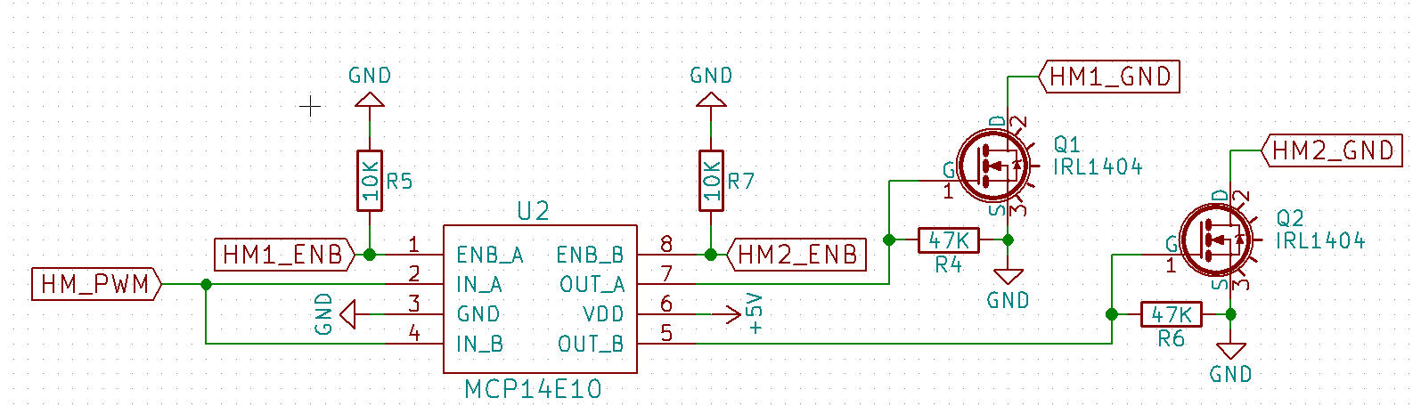

Guten Abend,
ich möchte zum ersten Mal ein MOSFET über einen MOSFET-Treiber ansteuern
statt wie bisher direkt über AVR-Pin und Gate-Vorwiderstand. Als
Spannungsregler habe ich an einen LM7805 gedacht. Als MOSFET-Treiber
soll der MCP14E10 (Dual 3A) und als MOSFETs 2x IRL1404 zum Einsatz
kommen.
Nun meine Frage: Im Datenblatt vom LM7805 steht ein Peak-Current von
2.2A. Bricht die Spannung vom Spannungsregler beim Laden der
Gate-Kapazitäten so weit ein, dass es für einen AVR (mit 10-Bit-ADC)
relevant ist?
Wenn ja, was macht man dort am besten? Kondensatoren einsetzen, einen
stärkeren Spannungsregler verwenden, seperate Spannungsregler für
Mikrocontroller und Treiber benutzen oder Strom-Begrenzungswiderstände
für den Treiber einbauen?
Vielen Dank im Voraus für Eure Antworten!

Gast #5283038
Max D. schrieb:
> Dein MOSFet ist nur für Vgs = 10V spezifiziert. Mit 5V am Gate ist der
> nicht zufrieden. Am besten 12 oder 15V an Vdd des Treibers.
Im Datenblatt steht: Ugs 4.3V --> Rds <5.9mOhm...
Alles gut, das reicht dicke für 3A.
Der Pulldown soll m.E. Aufladung und undefiniertes Verhalten bei
fehlenden 5V absichern - sehr vernünftig.
Ahoi, Martin
#5283040
> relevant ist?
Beim Umladen eines Gates (mit ca. 7nF) spielt ausschliesslich der KerKo
am 7805 Ausgang ien Rolle mit 100nF, seine Spannug wird also um 7%
einsacken, das sind 70 Werte des 10 bit Wandlers. Auch 10uF bringen
keine Linderung, weil die wieder so langsam sind und so hohen ESR haben,
daß die Spannung trotzdemn einbricht.
Der 7805 ist gar nicht schnell genug, er lädt dann den KerKo mit 1A nach
(mehr darf man nicht annehmen, können aber sein).
Man muss die Spannung des MOSFET-Treiber über ein LC-Glied von der
Analog-Spannung des AVR abkoppeln wie das auch vorgeschlagen wird im
Datenblatt. Wenn man sonst keine Layout-Fehler gemacht hat wird das
reichzen, aber man handelt sich bei Umlageströmem im Ampere-Bereich
leicht GND-Versatz im Millivoltbereich ein, es kommt also auf's Layout
an.
