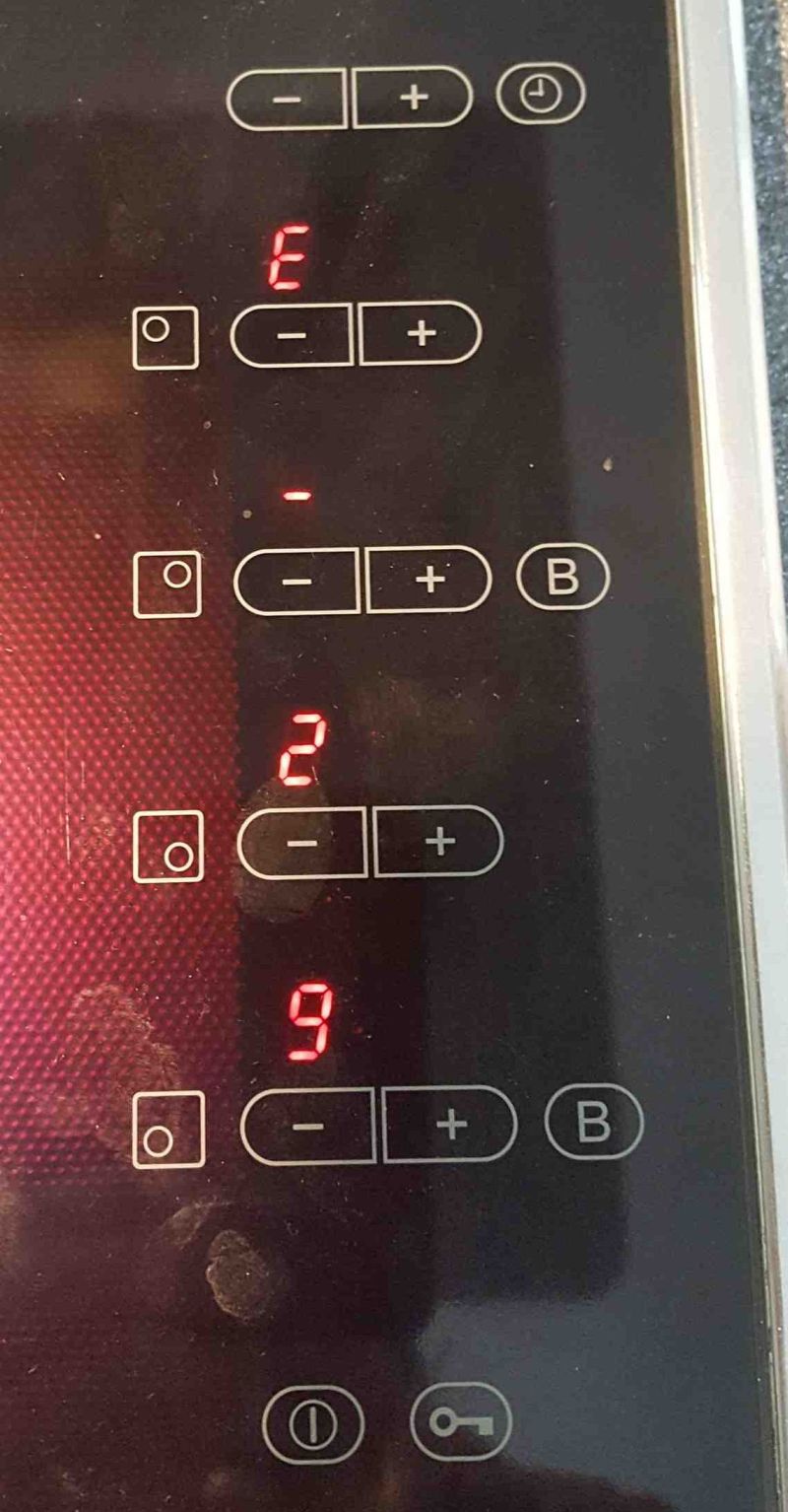

ich habe das Gerät noch nicht hier, aber wollte schon mal einige Infos
einholen, falls jmd etwas dazu weiß. Es sieht so aus, als wenn die
"Belegungserkennung" fehlerhaft ist, es geht dann mit dem Fehler E29
aus. Wenn das nicht passiert, läuft es aber wohl einwandfrei.

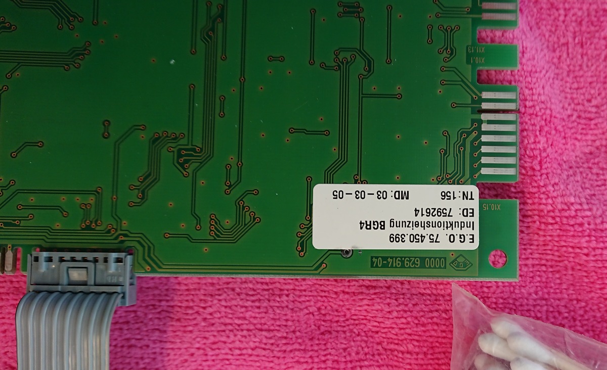

Herd Typ KM 498-1
2 Bilder von der Steuerplatine im Anhang
damit kommt der Faden in die Beobachtung :-)
sehe ich das richtig, dass die Kisten in beiden Fällen
aus dem Jahre '04 kommen?

In meinem Fall wurde der Herd 2005 eingebaut.
Das Manufacturing Date (MD) der Steuerplatine ist mit 03-03-05 zu
erkennen was wohl März 2005 darstellt.
Klaus T. schrieb:
> 03-03-05
ich hab nur auf die '04 auf der Platine selbst geachtet ;)

von ich bins (Gast)
Leiterplattenindex ;-)

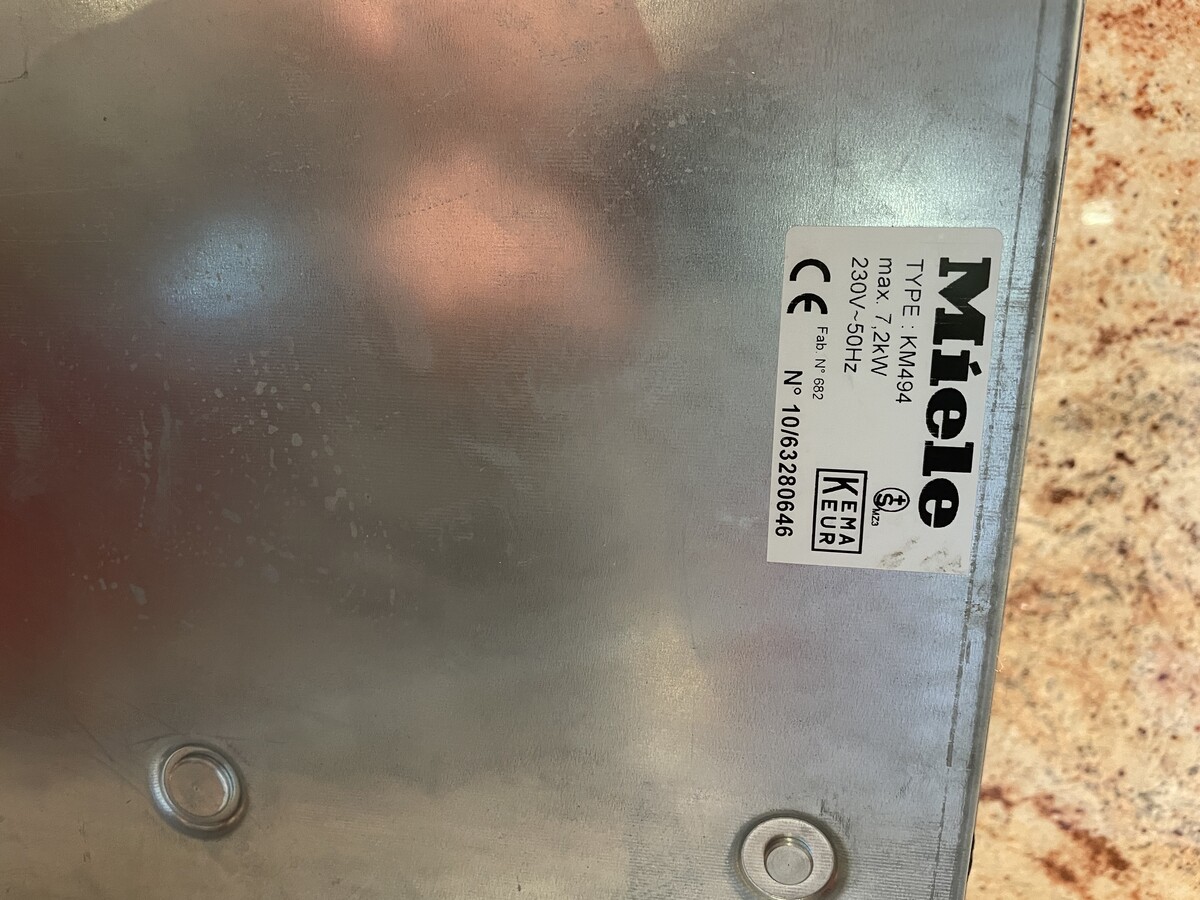

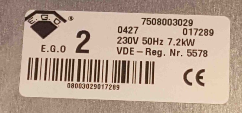

I have the exact same Miele KM490 cooktop with the E.G.O. 2 module and
E29 when it starts.
The EEPROM contents seem to be corrupted no matter how I heat the chip.
Could you please post the contents of your working EEPROM ? (juste paste
the hex dump) That would save one nice cooktop from trash.

von Alexis B. (grapsus)
Hello,
I think you are right about specific data for different cooktops (with
different hot plate sizes etc.) but we have the exact same one. The bar
code in your first post and the control buttons are absolutely identical
to my Miele.
Could you please attach the file with the contents of your EEPROM ?
Thanks,

Mit einem induktionskochfeld km 494 von Miele Bj. ca. 2007 habe ich die
gleiche Fehlermeldung F-29, nur leider keine Ahnung von Elektronik.
Bei der Firma BSAB in Geldern habe ich nachgefragt, die haben keine Lust
auf solche Abenteuer.
Wer kann mir jemanden empfehlen, der im Umkreis von Geldern oder
Straelen  eine solche Reparatur bezahlbar und möglichst rasch
durchführen kann?
Für jede Hilfe dankbar
Rupertus
von Rupertus (rupertus)
Hier noch die Fehlermeldung und das Typenschild
