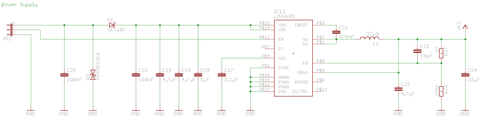

Ich denke den ersten Schuß werde ich mit dem TI LM43601 versuchen.
Hat ein Gehäuse, welches noch gut per Hand mit Heißluft lötbar ist.
Das Webtool von TI spuckt ganz ansehnliche Werte aus und er ist leicht
zu bekommen.
Entsprechende Schaltung habe ich angehangen. Der Eingang der
Spannungsversorgung ist nach besten Wissen und Gewissen beschaltet. Nur
wie mache ich das mit der Enable Leitung? Die würde an Klemme 15 gehen.
Nun kann man bei einen Start Stopp System aber ja nicht davon ausgehen,
daß diese Leitung Transientenfrei ist, oder doch?

An den Ausgang 1,2,3 sollteste eine Transildiode zum Abfangen von
Spannungsspitzen gegen Null schalten!! Zudem parallel einen geigneten
Elko mit minimal 4700 uF !! Das entfernt Spikes auf der Versorgung ..

T15 wird in Versorgungschips mit entsprechendem Eingang 10-40ms digital
entprellt
und extern nur mit pulldown und 100nF beschaltet.
> zu bekommen.
Wenn Du welche brauchst, schick mir eine PN. Ich habe auf den 2 A-Typ
umgestellt und noch 3x 250 Stück übrig.
Passt. Die 36 V Transil ist Vorhalt und wird erstmal nicht bestückt. Ich
habe größere Kapazitätswerte (Elkos) drin, aber bei mit geht die
Spannung an externe Verbraucher und muss daher deutlich ripple-ärmer
sein.
> Nur wie mache ich das mit der Enable Leitung? Die würde an Klemme 15 gehen.
Natürlich nicht. Aber wenn Du die nur als Weckleitung nimmst fliesst
kein Strom. Mach 10k in Reihe und 47k plus ein paar 100 nF nach Masse,
dann ist Ruhe. Der Pin darf ja 42 V sehen, genau wie Vin.

von Nase (Gast)
afg schrieb:
> U. M. schrieb:
>> Gruß Öletronika
> Und schon wieder jemand, der von Automotive keine Ahnung hat.
> Das ist wie eine Pest hier.
Kannst du das weiter erläutern, also über diesen schwachsinnigen
Allgemeinplatz hinaus?
Dann setz in die Zuleitung noch einen Elko.
Bis jetzt hast du da, so würde ich aus den mickrigen Bauteilwerten
ableiten, nur Keramik. Deren üblicherweise enorm kleiner
Serienwiderstand verbunden mit der Induktivität einer längeren Zuleitung
und der niederohmigen Batterie gibt einen schönen Schwingkreis.
Bei scharfer Anregung (Einschalten) kann der dir nahe seiner
Serienresonanz gerne gleich den Spannungsregler abschießen.
Dagegen hilft, wie ich ja schrob, ein kleiner Elko mit mehr ESR. TI
schreibt das für einige Schaltregler sogar in den Datenblättern vor.
von Mike (Gast)
Pufferelko habe ich inzwischen drin. Die Längsdiode habe ich auch durch
einen 40V Typ ersetzt. Der IC verträgt Transienten bis 42V, da macht
eine 60V Diode weniger Sinn. Enable Leitung bekommt noch den
entsprechenden Schutz.
von Soul E. (Gast)
Welche Spannungskategorie bist Du denn? Bis 6,5 V runter kommst Du mit
einer normalen S1J hin. Die kann 600 V in Sperrichtung.
Bei 40 V oder 60 V Schottkys musst Du die negativen Isopulse mit
Kondensatoren plattdrücken.
von Mike (Gast)
So,
hier das Update des Schaltplans. Wegen der Längsdiode bin ich mir noch
unschlüssig. 42V Typ macht auch wenig Sinn, die ist ja nicht zur
Spannungsstabilisierung da, sondern wegen der geringeren
Vorwärtsspannung. Also doch wieder den 60V Typ rein? Aber was dann mit
den 3a und 3b Pulsen der ISO 7637? Die S1J Diode sperrt bis 600V, hat
aber auch einen Spannungsabfall von 1,1V. Die PMEG60 nur 0,5V. Laut
Datenblatt liegt der Drop Out vom Regler bei 5V/1A um 6V. Damit ist Vmin
für die Schaltung für die PMEG Diode bei 6,5V und für die S1J bei 7,1V.
Gruß Mike
von Mike (Gast)
Nochmal nachgedacht. Testpulse 3a/b sind wahrscheinlich nicht einmal das
Problem. Die Impulse sind kurz, die Energie niedrig. Testpulse 1 währe
wohl der schlimmste Fall. Da würde die Schottky sicherlich die Grätsche
machen. Also müsste ich mal ausrechnen, wie große der Pufferelko sein
muss, wenn ich einen Startvorgang überbrücken muss und dabei nicht unter
7,1V fallen darf.
von Mike (Gast)
Wobei wird die Suppressor Diode bestückt, schützt diese die Schottky
Diode. In Kombination sollte die Schaltung also aus meiner Sicht passen.
