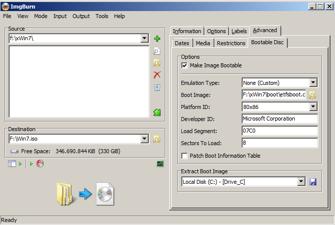

Nun mit ImgBurn F:\xWin7 als bootable ISO abspeichern
(https://www.heise.de/download/product/imgburn-36237/download)
"Create image file from files/folders" auswaehlen.
Source: F:\xWin7
Dest. :  F:\Win7.iso
Advanced -> Bootable Disc.
Hier darauf achten, dass "Sectors to load" entsprechen der Grösse von
etfsboot.com gesetzt wird:
2kB -> 4
4kB -> 8
etc.

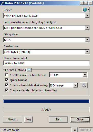

Nun Rufus starten (https://rufus.akeo.ie) und das ISO auf die
USB-Flashdisk kopieren.

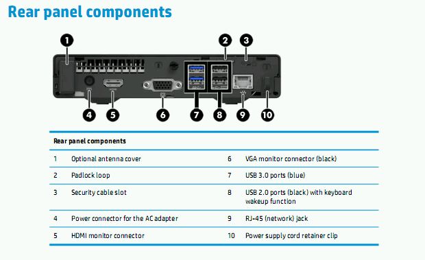

Hm, ich habe auch einen solchen Rechner einrichten müssen, da ging es
so:
Die Tastatur muß unbedingt an eine USB "2" Buchse gesteckt werden. (Es
gab WIMRE 4 USB Buchsen: 2xUSB 2 und 2x USB 3) Dann muß man F10 drücken,
um zum BIOS zu kommen und dort drin "Security Integratet I/O" Damit kann
man dann die USB-Buchsen auf "secured" schalten, sonst hat man keinen
Zugriff drauf und steht mit der Tastatur in der Hand blöde da.
MfG Paul

Paul B. schrieb:
> Ich streite nicht. Vielleicht überzeugt Dich ja der angehängte
> Ausschnitt aus dem Servicehandbuch.
Gut, in diesem Falle hätte sich Mehmet viel Arbeit sparen können.
