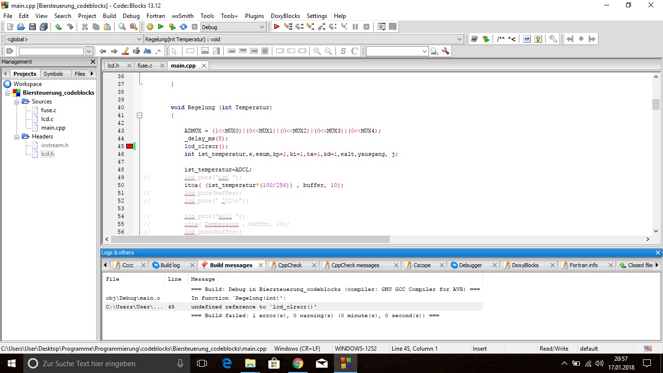

Guten Tag,
ich versuche seit längerem die LCD Library von Peter Fleury zu benutzen,
aber schaffe dies nicht. Ich benutze einen Atmega16 und Codeblocks mit
dem GCC Compiler für AVR. Ich bekomme immer den Fehler undefined
reference to...
Header und Source Datei sind zum Projekt hinzugefügt und den Projektpfad
in das die Search Directories eingetragen.
Hat jemand eine Idee woran es liegen kann? Ich hatte das Display mit
einem Atmega8515 schon einmal zum laufen bekommen, liegt das an dem
Atmega16? Ich habe leider das alte Projekt nicht mehr. Ich habe im
Anhang noch ein Bild von der Projektstruktur und dem Fehler.
Schöne Grüße
Paddy
OP #5284075
löti, nein das ist so richtig. Codeblocks hat mir das auch so
vorgeschlagen. Hab extra noch einmal nachgesehen. Die anderen LCD
Funktionen habe ich ersteinmal auskommentiert, aber bei denen gibt es
auch diesen Fehler.
mhhh stimmt an die cpp datei habe ich noch nicht gedacht. Ich habe sie
in c++ geschrieben weil mir das besser liegt, ich dachte das c++ auch c
benutzen kann. Ich erstelle mal eine main in c.

Patrick B. schrieb:
> ich dachte das c++ auch c benutzen kann.
Kann man, man muss nur die Deklarationen der daraus aufgerufenen
C-Funktionen in 'extern "C"' verpacken.
Also:
blafusel.h
#ifdef  __cplusplus
extern "C" {
#endif
int meine_funktion(int irgendwas);
void nochnefunktion(void);
#ifdef  __cplusplus
#endif
Das musst Du also in die lcd.h einbauen.
Sollte das schon drinstehen, hast Du allerdings ein anderes Problem.
