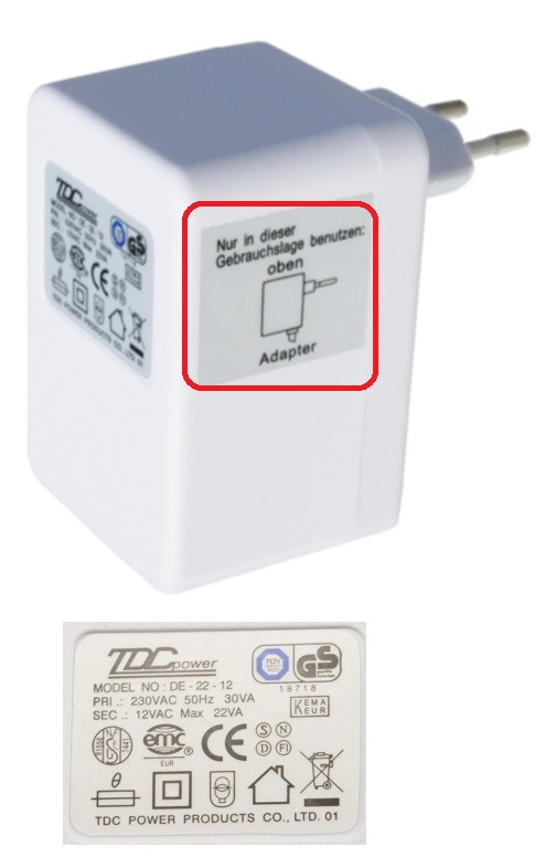

Steckernetzteil lageabhängig ?
Gast #5283435
Erwärmung.
Bei 22VA, dieser Baugröße und dem miesen Wirkungsgrad wird der Trafo so
warm, dass er liegend seine Wärme nicht los wird, aufrecht vielleicht
gerade so. Also hat der Hersteller die Zulassung nur bekommen, wenn er
die Betriebslage vorschreibt.
Wenn Du dem Trafo nur geringe Leistung abverlangst: Egal. Wenn Du mehr
als die halbe Nennleistung (also mehr als 11W) brauchst: Hau weg das
Teil und kauf was Ordentliches. Wird sowieso abrauchen.
Gast #5283443
Bei eine echten Trafo wie hier hat das eher mechanische Gründe.
Mit dem Gewicht oben zieht sich die Wandwarze mehr oder weniger selbst
aus der Steckdose und bekommt Kontaktprobleme.

#5283630
Blödsinn, dann würde der Hersteller ja Steckerstifte nach unten
vorschreiben!
Montagerichtungen kann man auch vorschreiben für z.B. Regensicherheit.
Das gezeigte Netzteil ist jedoch für den Innenbereich.
Karl hat also Recht, es geht um die Wärmeabfuhr.

#5283952
Löt Z. schrieb:
> unwahrscheinlich, das Gehäuse hat keine Belüftung !
Kann ja sein, das da noch eine Gleichrichterbrücke und ein Elko drinnen
sind. Wenn die unterhalb des Trafos sind, bleiben sie ein paar Grad
kühler, als darüber.
Drollig wird es, wenn man irgendwann 5 Steckernetzteile unter dem
Schreibtisch hat, von denen jedes eine andere Lage wünscht :-)

Gerald B. schrieb:
> das da noch eine Gleichrichterbrücke und ein Elko drinnen sind
wer Typenschilder lesen kann ist klar im Vorteil --> 12VAC
#5284542
Ich habe zufällig ein 22VDC/450mA/17W Steckernetzteil mit Trafo,
und alleine wenn man dieses in die Hand nimmt, ergibt sich die
Montage in der Senkrechte so, dass die Stifte oben sind und das
Gewicht des Trafos im unteren Bereich des Gehäuses, somit hängt
es stabil an der Steckdose...
Im umgekehrten Fall wäre das Gewicht des Trafos oben, was keine
stärkere Erwärmung bringt, aber eine stärkere Belastung der
2 Steckkontakte, außerdem ist der DC-Ausgang dann oben, was bei
einer leichten Zugbelastung zum Herausfallen des Netzteils führen
wird...
Es gibt dabei keinen Hinweis auf oben mit Pfeil, lediglich einen
Hinweis auf 130 Grad max. gesichert und CE, GS Zeichen,
ausgeliefert von einer deutschen Firma...
Es ist einfach nur eine Statiksache...
