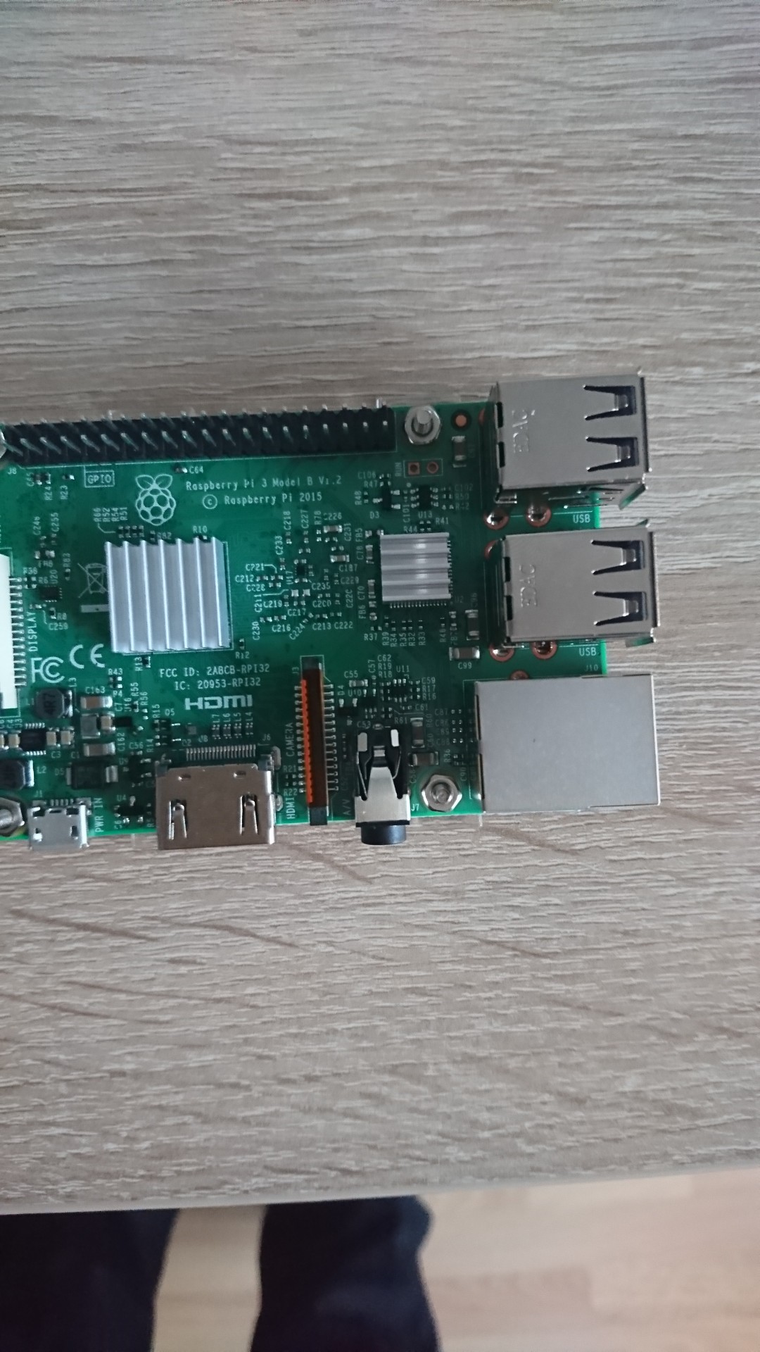

Ich würde gerne das kleine Verstärkermodul an den Raspberry Pi 3
ablösen. Das Modul ist so klein das ich das mit ins Gehäuse setzen kann.
Nun ja, nun dachte ich löte ich die Buchse für den Klinkenstecker aus
und verbinde mit Kabeln von den Lötaugen zum Modul. Die 5V kann ich an
den GPIO pins abgreifen.
Nun hat der Raspberry jedoch einen 4 poligen Klinkenstecker, und welches
Lötauge das richtige auf der Rückseite ist weiss ich demnach auch nicht.

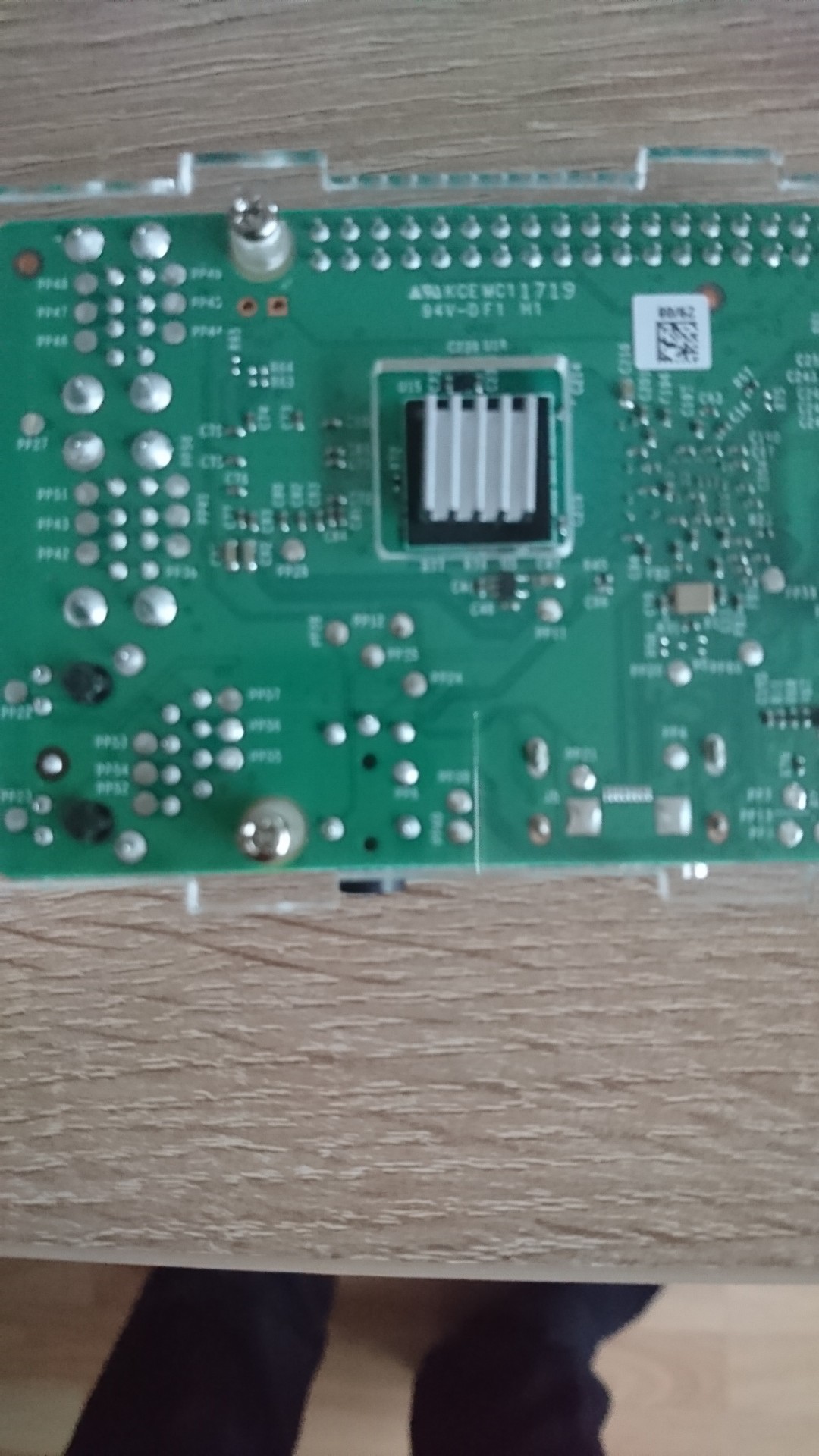

Der Buchsenanschluß sind auf der Rückseite die an der Schraube unten vom
Raspberry mittig vom Bild. Da sind dann nun mehr auch noch 6 Pins.

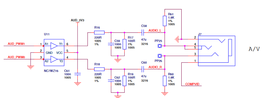

von HildeK (Gast)
Sind da ev. zwei auf GND und dienen auch zur mechanischen Befestigung?
In dem Pi3-Schaltbild sind es sogar 5 Anschlüsse. Siehe Anhang.
Wenn man sich das Schaltbild ansieht, sind die gewünschten Signale an
den Punkten PP25 und PP26 verfügbar.
Es ist also völlig unnötig, die Klinkenbuchse auszulöten.
Noch einfacher (und was den Pi angeht, zerstörungsfreier) wäre es
gewesen, einfach ein fertig konfektioniertes Klinkenkabel in den Pi zu
stecken, es durchzuschneiden und die drei Leitungen an die Lötaugen der
Verstärkerplatine zu löten.

von HildeK (Gast)
Es ist allerdings nicht klar, welche Pi-Variante er hat. Das Schaltbild
war vom Pi3, dürfte bei den anderen aber ähnlich sein.
Aber auch an der Signalführung, an den Pins usw.sollte es leicht
identifizierbar sein. Man hätte es an den Bildern zeigen können, wenn
sie denn brauchbar gewesen wären ...

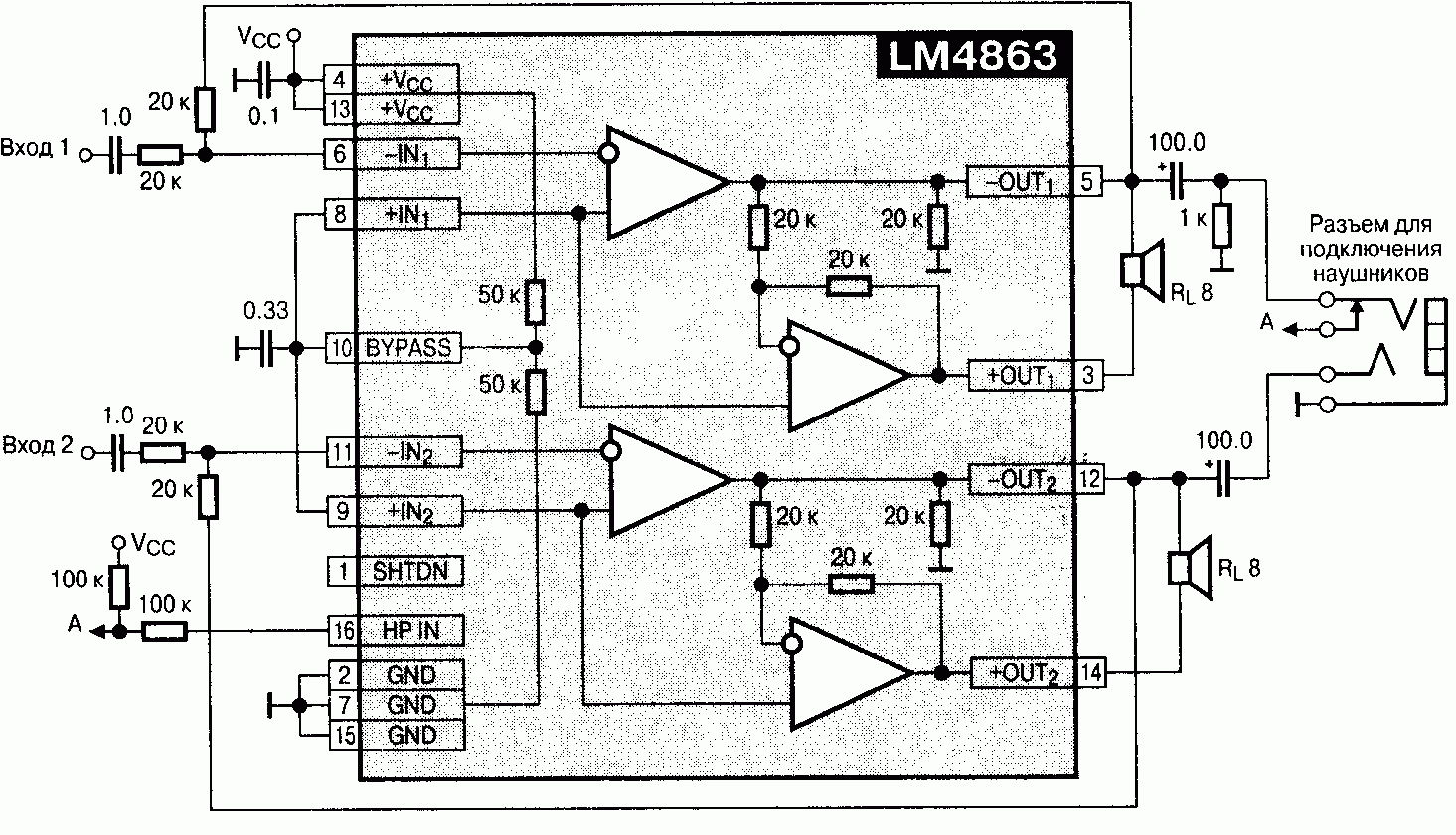

von Achisch (Gast)
Alex G. schrieb:
> Könntest du vieleicht netterweise ein solches Modul verlinkten?
> Ich finde leider nur den Chip einzeln und könnte sowas brauchen um eine
> seltsam gedämpfte Türsprecheinrichtung zu reparieren...
Ähm, derzeit sind die Module gerade nicht verfügbar, Aber wenn etwas
Lötgeschick hast, kannst den IC LM4863(die 16-Pin-Variante ist
PIN-Kompatible ab Pin 1 mit der 18/20-Pin-Version)ganz leicht auf ein
passendes PAD aufsetzen. Und die Schaltung dazu ist kinderleicht mit
paar Einzelnen Bauteilen:
Schaltung schicke ich nach und mein Tip zur Nutzung DIESER VST-Version:
Da, wie oben beschrieben, diese ICs NICHT brummen, pfeifen auf der NF,
eignen die sich hervorragend für alle Anwendungen, auch Radio-Module,
und sonstige Portablen Kleingeräte.
von Achisch (Gast)
Hier findet man alle weiteren Infos >>
http://wiki.microduinoinc.com/Microduino-LM4863 sowie anbei
kuck im Anhang
ich hoffe, ich konnte weiterhelfen
