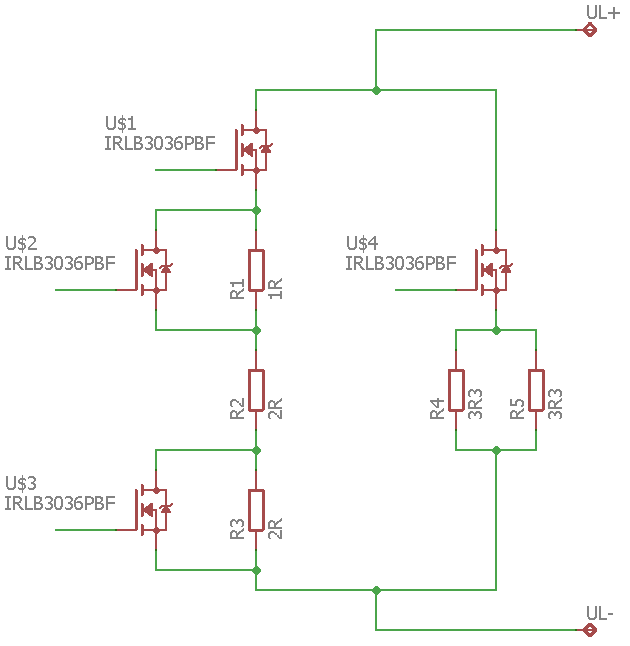

Hallo Leute,
ich stehe vor der Aufgabe eine Schaltung zu entwickeln, mit der eine
Quelle in verschiedenen diskreten Stufen belastet werden kann.
Die Spannung UL soll in mehreren Stufen von 5V bis 20V variiert werden,
die konkreten Stufen sind 3A@5V, 3A@9V, 3A@12V, 3A@15V und 5A@20V.
Die Leistung soll über Widerstände abgeführt werden, die entsprechend
der Belastung dimensioniert sind.
Meine Frage zielt jetzt auf eine möglichst intelligente Verschaltung der
Widerstände ab.
Mir ist dabei die angefügte Verschaltung in den Sinn gekommen.
Über die Mosfets (IRLB3036PBF) sollen die Zweige einzeln geschaltet
werden, um Widerstände wegzuschalten oder bypassen zu können und auf den
jeweils benötigten Gesamtwiderstand zu kommen. Das Schalten der Mosfets
möchte ich mit einer externen Relais-Karte vornehmen. Die Relais sind
extern mit 12V gespeist und würden diese 12V auf die Gates der Mosfets
zu- oder wegschalten.
In dieser Verschaltung habe ich allerdings das Problem einen definierten
Pegel für die Sourcen der Mosfets zu erhalten. Um sicher durchzuschalten
sollte VGS 12V betragen.
Wenn ich das GND meiner Relaiskarte an UL- anschließe, haben die Sources
der Mosfets keinen einheitlichen Pegel und woraus unterschiedliche
Spannungen VGS folgen. Nach einer Spice-Simulation sind die Mosfets
nicht in jeder Konstellation voll durchgeschaltet.
Jetzt suche ich nach einem Kniff um die Transistoren sicher
durchzuschalten. Oder soll ich die Mosfets lieber verwerfen und auf
Leistungsrelais umschwenken?
Danke und Gruß
Absolvent schrieb:
> Die Relais sind
Abgesehen vom Unsinn mit den Relais (Warum nicht gleich mit denen die
Widerstände umschalten):
der Mosfet schaltet, wenn an seinem Gate 12 V MEHR als an seiner
Source liegen.
Er schaltet nicht (unbedingt), wenn am Gate "12 V" liegen. Dazu müsste
der Mosfet den Schaltplan lesen können, um rauszufinden wo du das
GND-Symbol hingemalt hast. Kann er nicht.
@Absolvent (Gast)
Kann man machen. Eine lineare Stromquelle als elektro0nische Last ist
aber auch weit verbreitet.
15W, 27W, 36W, 45W, 100W.
>Widerstände ab.
Binär gewichtet in Parallelschaltung, ähnlich wie ein DAC. Du hast aber
veränderliche Spannungen, da wird das schwierig.
Für deine Arbeitspunkte oben brauchst du
1,66Ohm, 3Ohm,  4Ohm, 5 Ohm, 4 Ohm
Kann man als
2x 3 Ohm mit 15W
1x 4Ohm mit 100W
1x 5 Ohm 50W aufbauen
4 MOSFETs reichen.
Nicht sinnvoll. U.a., weil die Ansteuerung der MOSFETs ohne direkten
Massebezug aufwänddig ist.
>durchzuschalten.
Alle MOSFETs auf GND legen. Oder gleiche eine elektronische Last bauen.
