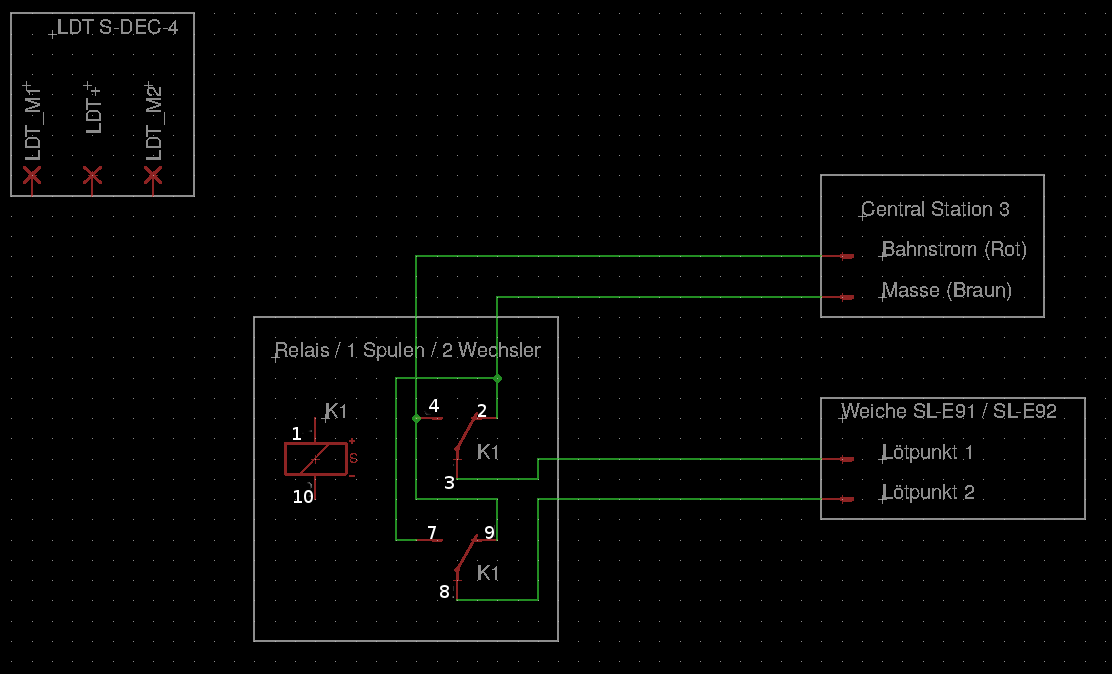

Hallo Leute,
ich stehe derzeit voll auf dem Schlauch:
Die Schaltung dient dazu beim ansteuern des Weicheantrieb per Relais die
Polarität des Wechenherzstücks zu ändern.
Folgendes Relais hatte ich ins Auge gefasst:
https://www.tme.eu/de/details/rsm850b6112851012/elektromagnetische-mini-relais/relpol/rsm850b-6112-85-1012/
oder
https://www.tme.eu/de/details/tq2-l2-12v/elektromagnetische-mini-relais/panasonic/
Sind die Relais für mein vorhaben geeignet und wie muss ich die an den
oben abgebildeten LDT S-DEC-4 anschließen?
Jochen
OP #5283759
Der LDT S-DEC-4 liefert nur einen kurzen Impuls für den Weichenantrieb.
Die Weichen selbst müssen dauerhaft bestromt sein. Die Relais sollten
auch bistabil sein damit nach dem Einschalten der Anlage weiterhin die
richtige Polarität am Herzstück anliegt, sonst gibt es einen Kurzschluß.
LDT_M1 und LDT_M2 sind Minus und dienen als Steuerleitung zum Antrieb,
LDT+ ist gemeinsamer Rückleiter.
Jochen
#5283871
Flow schrieb:
> Ei verflixt, stimmt.
Aber das erste ist trotzdem nicht geeignet, da es durch Umpolen
umgeschaltet wird. Das gibt der Dekoder aber nicht her.
Wie gesagt, das erste ist nicht geeignet. Aber mit dem zweiten solltest
du Erfolg haben.
Guck ins Datenblatt auf S.10 unten rechts.
+12V an 1 und 10. Dann sollte man mit GND an 5 bzw. 6 das Relais
umschalten können. Also GND an die Mitte vom Dekoder, R an 5 und G an 6
oder umgekehrt.
Beim Relais drauf achten, daß es auch das L2 ist.
#5284456
Für die Herzstückpolarisierung braucht man nur einen Umschaltkontakt.
Dieser wird im allg. direkt vom Weichenantrieb bereitgestellt. Wenn
nicht? Falscher Antrieb.
Vor allem bei Digitalbetrieb mit den verfügbaren Leistungen ist ein vom
Antrieb mechanisch entkoppelter Umschalter eine irre Fehlerquelle für
Kurzschlüsse mit folgenden Schäden oder dauernden STOP-Fehlern.
#5284495
Vollkommen richtig. Für 2-Schienen-DC. Aber hier geht es um Märklin.
Genau genommen ist es auch keine Herzstück-, sondern eine
Zungenpolarisierung. Die Weichenzungen sind je länger, je schlanker die
Weiche ist und normal vollisoliert angebracht. Um diese zu polarisieren
braucht man 2 Umschalter. Das Herzstück dagegen liegt immer auf Masse.
Das Problem ist, daß je nach Abzweigrichtung eine der Zungenschienen das
Gleis diagonal kreuzt und vom Schleifer überfahren wird, während die
Räder auf der jeweils anderen rollen.
Guck dir eine Märklin-Weiche genau an, dann siehst du es.
