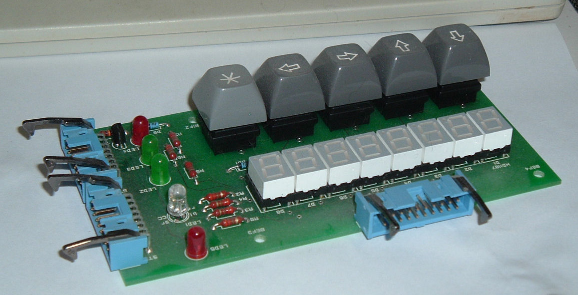

Buchsenleisten seriöser Qualität rutschen nicht herunter, jedenfalls
nicht bei höheren Polzahlen. Es ist im Gegenteil mit einigem
Kraftaufwand verbunden, sie abzuziehen, daher gibt es dafür Auswerfer
(die von Rufus erwähnten Verriegelungen dienen zugleich als Auswerfer)
oder Griffe für die Buchsenleisten.
Ich habe in Steuerungen fast immer Wannen mit Verriegelung verwendet,
aber unbedingt notwendig wäre das nicht gewesen, ausser vielleicht für
mobilen Einsatz. Auf PC-Motherboards ist das unüblich und es fallen
trotzdem keine Stecker raus.
