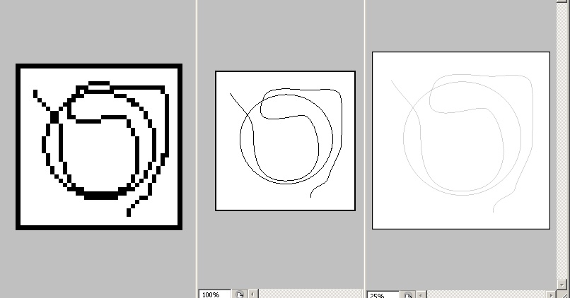

Gast #5288491
cutter schrieb:
> Der Lasercutter wird von Corel-Draw als Drucker angesprochen, sogenannte
> H-Linien (mit der Breite 0) werden geschnitten, alles andere wird
> graviert.
CorelDraw arbeitet mit "Haar"-Linien, nicht H-Linien.
Eine Haarlinie ist definiert durch die Breite von 1 Pixel.
Dabei ist es egal, welche Auflösung das Ausgabegerät hat.
Da es ja zunächst Vektorlinien sind, kommt das eine Pixel erst bei der
Rasterung zum Tragen.
Hier mal eine in Corel gezeichnete Figur ausgegeben als Bitmap mit der
Auflösung 20 DPI, 100 DPI und 1000 DPI.
Man sieht dass die Linien immer nur 1 Pixel breit sind.
Und dass bei gleicher Bildgröße (aber höherer DPI-Zahl) die Linie
natürlich immer dünner erscheint.
Die Laser arbeiten ja nicht mit CorelDraw direkt, sondern nutzen einen
speziellen Druckertreiber. Dort wird entschieden, welche Linienbreiten
aus Corel als Vektoren gelasert werden und welche als Rasterbilder.
