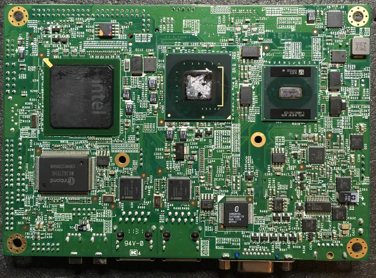

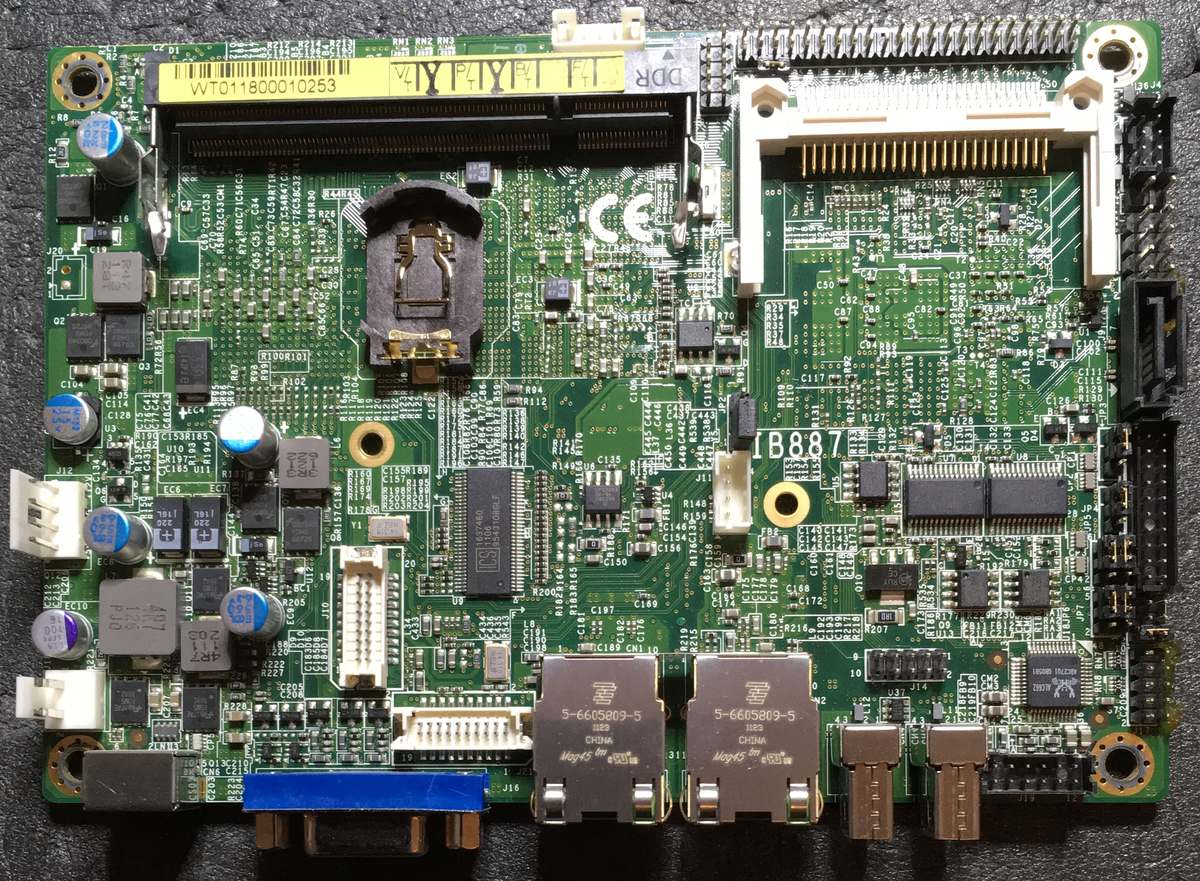

Hallo Ich besitze einen Touchscreen PC zu Haussteuerung. Frau wollte ihn bedienen und hatte bei Berührung des Touches eine Statische Entladung. Trotz Erdung hat es das Mainboard geschossen. Da es keinen Ersatz mehr gibt (EOL) und die Software (Windows7 Embedded) an das Board gebunden ist würde ich das Board gerne wiederbeleben. Hat jemand Tips wo ich da ansetzen könnte? Wenn 12V anliegen, kann man es per Taster starten, das heißt die LEDs gehen an, aber aus dem Lautsprecher kommt kein Ton. Prozessor, Chipsatz und Grafikchip bleiben kalt, Sicherungen haben alle Durchgang. Gruß Steffen
Steffen S. schrieb: > Wenn 12V anliegen, kann man es per Taster starten, das heißt die LEDs > gehen an, aber aus dem Lautsprecher kommt kein Ton. > Prozessor, Chipsatz und Grafikchip bleiben kalt, Sicherungen haben alle > Durchgang. klingt nicht gut. > Da es keinen Ersatz mehr gibt (EOL) und die Software (Windows7 Embedded) > an das Board gebunden ist Da würde ich ansetzen. Wie funktioniert dieses "binden"? Geht das über einen Datenblock im BIOS wie es bei dem vom Hersteller vorinstallierten Windows auf normalen auch PCs geht? Dann würde ich mal einen Dump vom BIOS ziehen und mir das genauer anschauen. Den Datenblock kann man vermutlich auf einen anderen PC transplantieren. Das BIOS ist U20 auf Deinem 2. Bild, der SOIC-8W mit dem gelben Punkt oben links. Auslöten und auslesen.
Es gibt einen Recovery Stick da ist das Image drauf was eingespielt wird. Es ist Windows Embedded POSReady 2009, nicht wie angegeben Windows 7 embedded. Hab mal in einem anderm Gerät versucht vom Stick zu booten, kommt aber sofort das es nicht das Richtige System ist. Würde halt gern bei dem Embedded bleiben, da mir eine normale Installation zu groß ist. Hier fahre ich mir einer 4GB Speicherkarte. Das Problem ist, das ich nicht weiß was ausgelesen wird zu Abfrage. Mac Adressen stehen hinten drauf, da könnte man eventuell ein anderes Board umprogrammieren.
Dochdoch
www.orbitmicro.com/global/ib887-p-12740.html
Industrieboards sind eine andere Preisklasse als Consumerware... und der
Zoll will auch noch mitverdienen.
Hier wäre ein im Verhältnis quasi geschenkter Nachfolger ebay ->
222687379714, Kompatibilität für Deinen Einsatzzweck natürlich
unbekannt.
MG schrieb: >> Da es keinen Ersatz mehr gibt > Dochdoch > www.orbitmicro.com/global/ib887-p-12740.html > Industrieboards sind eine andere Preisklasse als Consumerware... und der > Zoll will auch noch mitverdienen. > > Hier wäre ein im Verhältnis quasi geschenkter Nachfolger ebay -> > 222687379714, Kompatibilität für Deinen Einsatzzweck natürlich > unbekannt. Ja, das ist der einzigste, aber $420 ist schon ne Hausnummer. Das andere nicht st deshalb inkompatibel weil es nur 18bit LVDS hat, ich benötige 24bit. Hab schon mehrere Firmen angeschrieben die das Board in ihrem Shop haben aber ist nicht mehr Lieferbar. Daher der versuch es wieder zum Leben zu erwecken.
Ein hoffnungsloses Unterfangen! Defekte an Halbleiterchips durch elektrostatische Entladung sind extrem tückisch. Hat man einen defekten Baustein identifiziert und getauscht, bedeutet das noch lange nicht, dass man alle defekten Chips 'erwischt' hat. Das problematische daran ist, dass derartige Fehler nicht zum Komplett- oder gar Sofortausfall führen. Zwar kann ich in unserer Firma sogar eine Röntgenanalyse durchführen, aber die sehr kleinen Defekte durch Überspannung lassen sich selbst damit nicht auf dem Chip lokalisieren. Wenn Du nicht genau heraus finden kannst welchen Weg die Entladung vom Touch-Display auf die Platine genommen hat, müsstest du prinzipiell jeden Halbleiterbaustein des Boards peinlichst genau untersuchen und ausmessen - am besten im Vergleich mit einem ungeschädigten und funktionierenden Board. Allein das ist eine schier unmögliche Aufgabe. Ich wünsch dir viel Erfolg bei Deinem Versuch es zu reparieren.

Naja wenn der Touchscreen über USB angeschlossen wird hat es wahrscheinlich die Southbridge mit dem USB-Controller erwischt. Somit eigentlich Totalschaden. Das einzige wäre mal zu prüfen ob am USB noch die 5V anliegen.

Buhu schrieb: > Naja wenn der Touchscreen über USB angeschlossen wird hat es > wahrscheinlich die Southbridge mit dem USB-Controller erwischt. Somit > eigentlich Totalschaden. Das einzige wäre mal zu prüfen ob am USB noch > die 5V anliegen. Irgendwie hat da auf dem Board gar nichts Spannung. Ich vermute das hat da einen Mosfet durchgeschossen. Erst ging das Board an und aus, dann ging es an und im Moment geht gar nichts mehr. Hab nur 12V am Eingang und das war es. Ben B. schrieb: >> aber $420 ist schon ne Hausnummer > Frag die doch mal, was die geraucht haben... Das ne Idee, werd ich mal machen.

Falls es aber im ungünstigsten Fall einen der ICs im BGA erwischt hat, kommst Du um eine sehr teure Reparatur nicht herum. Die BGAs lassen sich auch nicht mal so einfach auslöten, dafür braucht man dann schon einen speziellen Arbeitsplatz.

Raimund R. schrieb: > Falls es aber im ungünstigsten Fall einen der ICs im BGA erwischt > hat, > kommst Du um eine sehr teure Reparatur nicht herum. Die BGAs lassen sich > auch nicht mal so einfach auslöten, dafür braucht man dann schon einen > speziellen Arbeitsplatz. An eine BGA Reworkstation sollte es nicht scheitern. Ebenso CPU, Chipsatz und Grafikchip kosten 20€. Im Vergleich zu 420€ ein Schnäppchen als Neukauf.

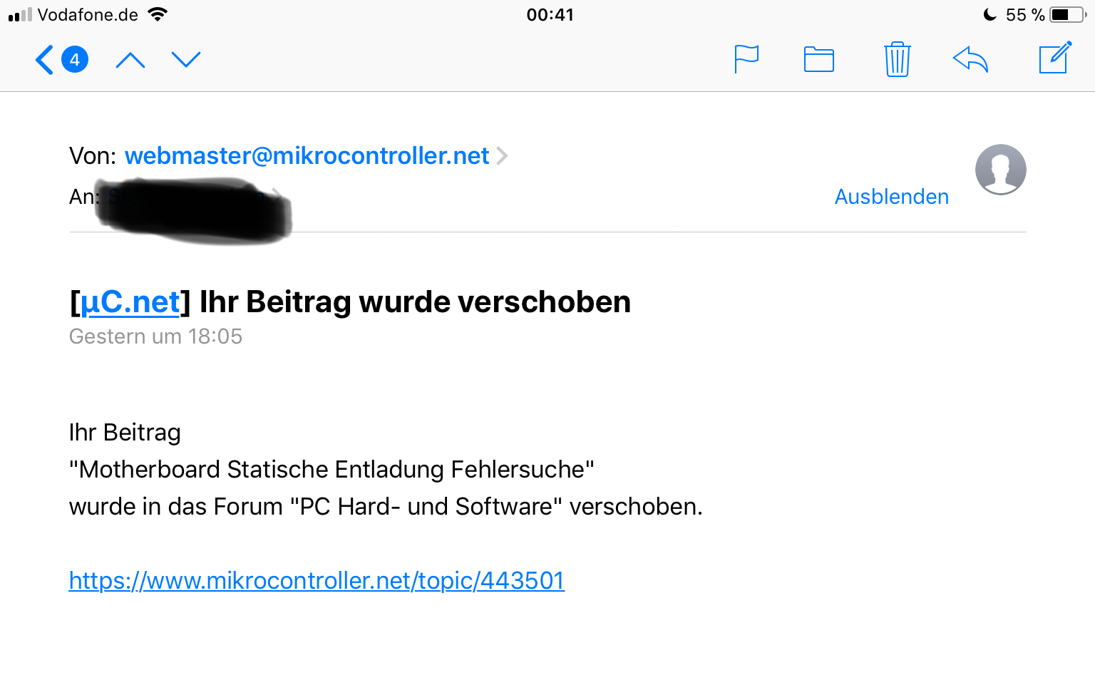

Was soll denn die Verschiebung in den PC Hard- Softwarebereich, das ist ein elektronisches Problem.
Naja, auch PC-Hardware ist Elektronik. Außerdem steht da nichts von „verschoben“.
Ja ist klar das die Hardware Elektronik ist, aber mit meinem Problem bin ich hier meiner Meinung nach falsch. Doch wurde verschoben, sie Bild..
