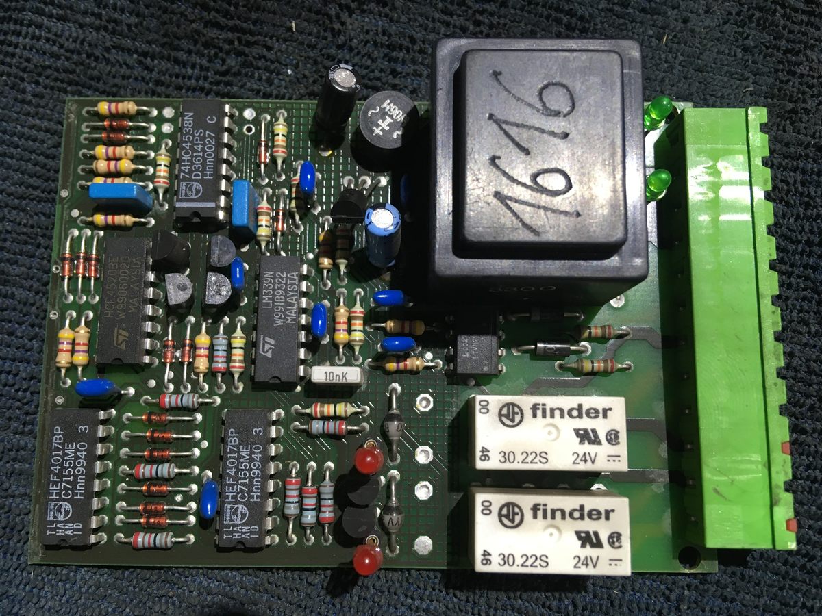

Hallo Zusammen,
Vielleicht hat jemand einen Tipp für mich. Ich bin begeisterter
Hobbyschrauber und habe ein Problem mit meiner Hebebühne..
Es handelt sich um eine 2-Säulenhebebühne von IME Autolift aus 2001, IME
300/35 2M. Gleichlaufsteuerung mittels ReedKontakten, die die
Umdrehungen jeder Säule zählen.
Sie fährt eigentlich ohne Probleme rauf und runter, beide Seiten gleich
schnell, auf den ersten Blick passt alles.
Um sie rauf/runter zu fahren muss logischerweise der Hauptschalter ein I
stehen. Rauf/runter sind jeweils eigene Taster.
Das Problem ist, wenn ich einschalte I und gleich rauffahre passt alles.
Lass ich jetzt aber den Hauptschalter auf I und fahre dann bspw. erst
nach 10 min oder später wieder runter, so bleibt plötzlich während dem
runterfahren eine Säule auf zb. der hälfte der Strecke stehen, die
andere fährt weiter.. Ausschalten 0 auf I behebt den Fehler dann.
Wenn ich jedoch unmittelbar vor dem runterfahren den Schalter von I auf
0 und wieder auf I stelle und gleich anschließend runterfahre, tritt das
Phänomen nicht auf.. Was kann das sein?
Ich habe ein Bild der Platine angehängt..

Die Elkos hab ich auch schon im Verdacht, aufgebläht sind sie noch
nicht.
Aktuell hab ich noch ein Auto zur Restaurierung drauf stehen.. Daher
weiß ich nicht, ob ich den Austausch jetzt scho wage..
...die Elkos können auch iA sein, wenn du es ihnen nicht ansiehst. Wobei
das aber auch nur ein vage Vermutung ist, aber die sind ja schnell
getauscht. Schlechte Vss führt zu den merkwürdigsten Effekten. Fraglich
wäre ja erstmal, wieso die eine Säule stehen bleibt -
Überstrom/Blockiererkennung? Wieso werden die Säulen überhaupt getrennt
gesteuert, um das Niveau einzuhalten? Dann muss es ja Sensoren geben...
Klaus.
Nur noch eine Frage zur Analyse: Bleibt im Fehlerfall immer die gleich
Seite stehen, oder ist das zufällig? Das könnte die Fehlersuche auf eine
Hälfte der Platine eingrenzen.

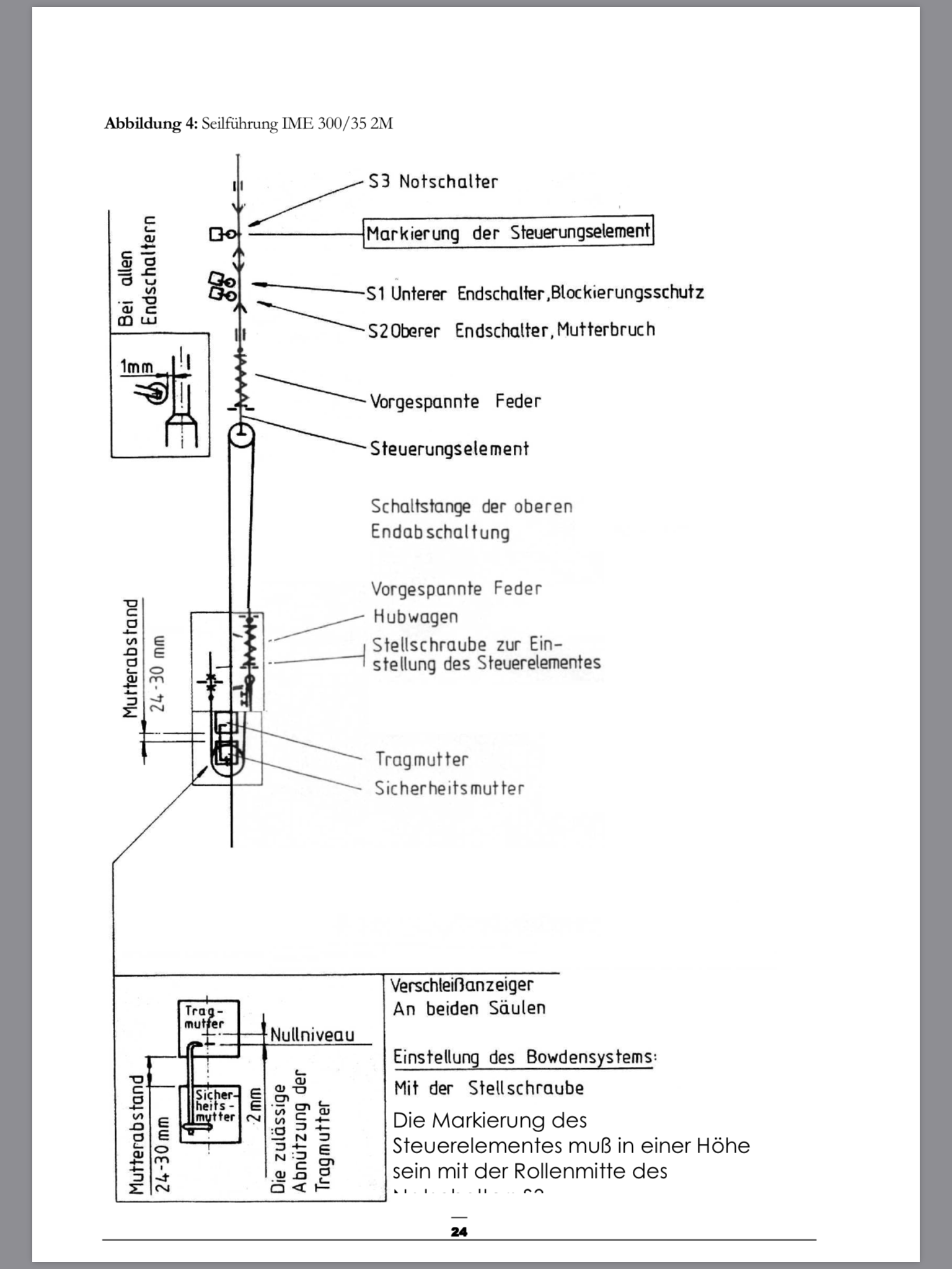

Es gibt 3 Schalter im oberen Bereich, die von einer Nockenschubstange
betätigt werden, Foto kann ich nachreichen.
Dadurch werden folgende Ereignisse registriert:
- obere Position
- untere Position
- Mutternbruch
Die Schubstange ist in der Säule mittels Bowdenzug mit der Tragmutter
verbunden und löst entsprechende Ereignisse aus.
Die mechanische Betätigung der Endschalter funktioniert aber problemlos,
die Schalter habe ich auch alle bzgl. Widerstand gemessen. Keine
Aufälligkeiten.
Da sind einige Monoflops drauf, ich tippe mal auf weglaufende
Zeitkonstanten der RC-Glieder. dazu müsste man das Ding wirklich
komplett durchmessen und die Eingangsignale simulieren. Zum Glück kein
µC, da kann man wirklich noch messen und vermutlich auch reparieren.
(Firma: matzetronics)
M.E. gibt es nur drei mögl. Ursachen, wenn der Fehler auf der Platine
ist und nicht etwa in der Verkabelung oder einem Motor.
1. Wie o.a. schwache Elkos, die die Spannung nicht mehr sieben.
2. Defekter Printtrafo.
3. Kontaktfehler in einem der Relais.
Schritt eins könnte auch sein die Säulen einfach mal zu tauschen, also
linke Säule rechts und rechte links anschließen (wenn Drehrichtung der
Motoren gleich). So kann ein mechanisches / Kabelproblem eingegrenzt
werden
Es ist schon ewig her, aber WIMRE war es bei dieser Steuerung so, daß
die REED-Kontakte mit je einem Monoflop entprellt waren und dann die
Impulse je
einen 4017 hochzählten. Diese beiden 4017 wurden mit konstanter Bosheit
auf gleichen Zählerstnd geprüft. Das heißt: So lange beide Seiten
gleichmäßig fahren, sind die Stände gleich. Bei Ungleichheit fehlt auf
einer Seite mindestens ein Impuls und die Steuerung sagt: Feierabend!
Bei der Bühne, von der ich spreche, hatte es einen der beiden
REED-Kontakte "erwischt" -das war der Fehler.
MfG Paul
