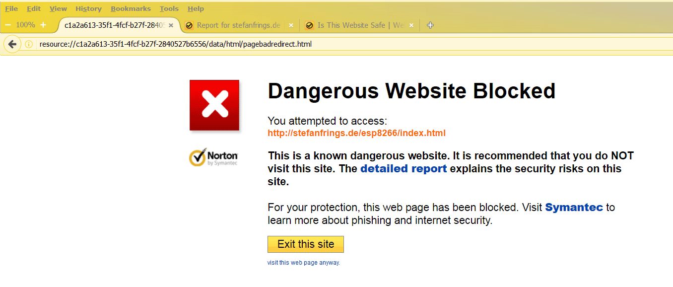

Stefan U. schrieb: > http://stefanfrings.de/esp8266/index.html Ich bekomm beim Aufruf deiner Webseite von Norten obige Warnung ???
#5285127
lol..selbst schuld, wer nutzt denn bitte auch norton Antivirus, das bekackteste Programm ever! Der findet immer rigendwas..selbst beim Systemscan findet der total oft was..nur immer Falschalarme!!! Echte Viren dagegen gehen ihm regelmäßig durch die lappen.ein Trauerspiel Da gibts noch was: https://github.com/SuperHouse/esp-open-rtos Mit https://github.com/pfalcon/esp-open-sdk/
Seltsam, dabei enthält die Seite nur ein winziges kleines Javascript zum
Nachladen der Navigation. Was soll daran gefährlich sein?
Vielleicht hat ein Buchverlag die Seite angeschwärzt weil er Angst um
seine Umsätze hat. Das wäre allerdings lächerlich. Meine Tutorials
können keinem fundierten Fachbuch das Wasser reichen.
#5285566

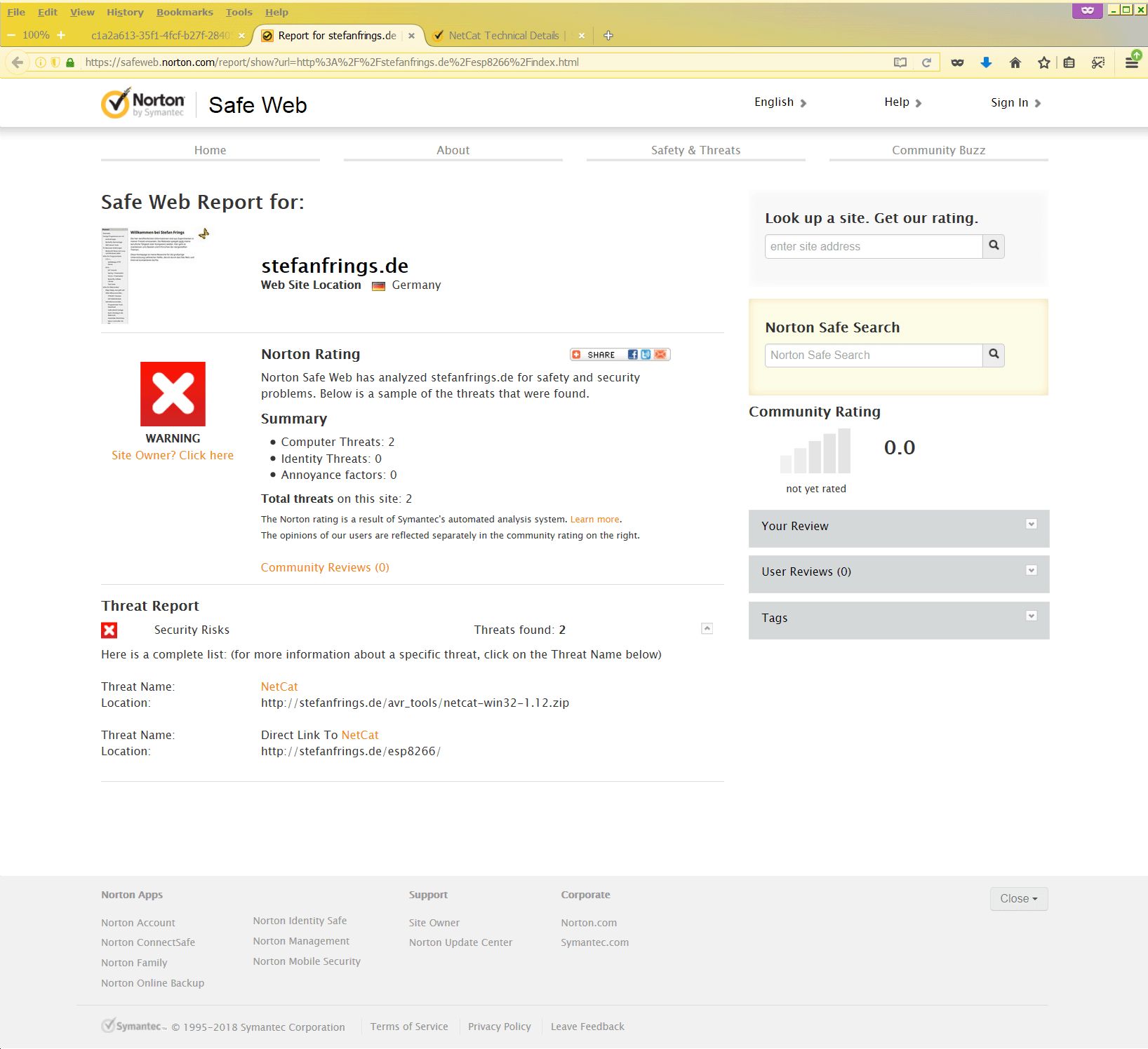

Stefan U. schrieb: > Seltsam, dabei enthält die Seite nur ein winziges kleines Javascript zum > Nachladen der Navigation Da lungert irgendwo auf deiner Website ein netcat rum und das mag er nicht. https://de.wikipedia.org/wiki/Netcat#Missbrauch "Durch seine Universalität kann Netcat auch verwendet werden, um beispielsweise Backdoors auf einem System einzurichten. So stufen diverse Antivirenprogramme, unter anderem McAfee VirusScan, Ikarus, Avira AntiVir, AVG-Antivirus, Norton AntiVirus, Kaspersky Anti-Virus, Sophos AntiVirus und G Data Antivirus, das Programm nc.exe als Werkzeug zur Sicherheitsüberprüfung oder als potentiell unerwünschtes Programm ein und verhindern dessen Ausführung." Phil J. schrieb: > Ich plane ein Projekt mit nem ESP32 dem vergleichsweise viel kleinkram > abverlangt werden soll (X509,ssl,api,ntp,http,wifi,bluetooth ble) und > ich Frage mich was ich nutzen soll. Das ist sehr komplex. Nimm einen Raspberry. Oliver S. schrieb: > Das ist sehr komplex Das musst du begründen. In den SDKs sind für alles Beispiele da. Ein ESP32 hat ja auch einiges an Power. So Sachen wie NTP sind ja keine permanenter Task und soll ja nur einmal am Tag die Zeit in die RTC schreiben. Prinzipiell sollen nur ein paar Daten ins Web weitergeleitet werden, nur muss das ganze halt auch sicher sein, was den ganzen Krempel mehr oder weniger einfordert.

ABC schrieb: > Ich bekomm beim Aufruf deiner Webseite von Norten obige Warnung ??? Und das von einer Software, deren Herausgeber mit Panikmache und Sicherheitstools ihr Geld verdient. Wundert dich das also? Was ist denn in deren Augen gefährlich an der Web-Site? Lies die Warnung als WERBUNG in eigener Sache. Wolfgang S. schrieb: > Joachim S. schrieb: >> Wenn man die ESPs in C/C++ programmieren willst, dann kommt man um >> Arduino eigentlich nicht herum. >> >> Es ginge zwar theoretisch natürlich auch ohne Arduino, über das >> hersteller-eigene SDK (letztlich baut Arduino da ja auch nur darauf >> auf); aber in der Praxis macht das so gut wie niemand, > > Das stimmt so nicht. Auch nach dem Rest Deines Postings habe ich ehrlich gesagt nicht ganz verstanden, worauf sich Dein "Das stimmt so nicht"-Widerspruch eigentlich genau bezieht. Du redest doch exklusiv von NodeMCU/LUA (was im Übrigen auch mein Programmieransatz der Wahl, zumindest für den ESP8266, ist), während ich lediglich geschrieben habe, dass bei der ESP-Programmierung per C/C++ Arduino der de-facto-Standard ist, an dem man in der Praxis kaum vorbeikommt. Falls Du einfach darauf hinaus wolltest, dass man NodeMCU-Module auch in C schreiben kann, dann hast Du natürlich Recht - aber das macht man in der Praxis ja eigentlich nur dann, wenn man den ESP grundsätzlich zwar in LUA programmieren möchte, und es für eine bestimmte gewünschte Funktionalität bislang noch kein passenden LUA-Modul gibt (und nicht, wenn man den ESP ganz grundsätzlich in C/C++ programmieren möchte).
Interessant, wegen so etwas die ganze Domain zu blockieren. Naja,
Software von Symantec war schon immer Sch....

> Und das von einer Software, deren Herausgeber mit Panikmache und > Sicherheitstools ihr Geld verdient. Wundert dich das also? Schlimmer noch, ich habe gerade versucht, diesen Fehler zu melden. Geht nicht, keine Chance Kontakt aufzunehmen. Man dreht sich auf deren Webseite nur im Kreis. Telefonsupport und Chat stehen "zufälligerweise" gerade nicht zur Verfügung und es gibt keine Email Adresse. Bleibt also nur ein böser Brief nach USA - na toll! Joachim S. schrieb: > Wolfgang S. schrieb: >> Joachim S. schrieb: >>> Wenn man die ESPs in C/C++ programmieren willst, dann kommt man um >>> Arduino eigentlich nicht herum. >>> >>> Es ginge zwar theoretisch natürlich auch ohne Arduino, über das >>> hersteller-eigene SDK (letztlich baut Arduino da ja auch nur darauf >>> auf); aber in der Praxis macht das so gut wie niemand, >> >> Das stimmt so nicht. > > Auch nach dem Rest Deines Postings habe ich ehrlich gesagt nicht ganz > verstanden, worauf sich Dein "Das stimmt so nicht"-Widerspruch > eigentlich genau bezieht. Auf die Aussage "in der Praxis macht das so gut wie niemand" im Zusammenhang mit "wenn man in C/C++ programmieren will". > Du redest doch exklusiv von NodeMCU/LUA (was im Übrigen auch mein > Programmieransatz der Wahl, zumindest für den ESP8266, ist), Nein. Ich habe spezifisch darauf hingewiesen, daß man beim Einsatz der NodemMCU-Firmware durchaus nennenswerte Teile einer Anwendung auch in C programmieren kann, ohne sich dafür ungewöhnlich verrenken zu müssen. > während ich > lediglich geschrieben habe, dass bei der ESP-Programmierung per C/C++ > Arduino der de-facto-Standard ist, an dem man in der Praxis kaum > vorbeikommt. Und dem habe ich widersprochen. Es mag in gewissen Kreisen "der de-facto-Standard" sein, das bedeutet aber nicht, daß man in der Praxis nicht daran vorbeikommt, wenn man in C/C++ programmieren will. Selbstverständlich muß man sich bei Einsatz der NodeMCU-Firmware in gewisser an deren Konzepte anpassen, aber was ist diesbezüglich anders als bei der Anpassung an die Arduino-Modalitäten? Wer völlige Freiheit haben will, wird direkt auf dem Espressif-SDK aufsetzen. > > Falls Du einfach darauf hinaus wolltest, dass man NodeMCU-Module auch in > C schreiben kann, dann hast Du natürlich Recht - aber das macht man in > der Praxis ja eigentlich nur dann, wenn man den ESP grundsätzlich zwar > in LUA programmieren möchte, und es für eine bestimmte gewünschte > Funktionalität bislang noch kein passenden LUA-Modul gibt (und nicht, > wenn man den ESP ganz grundsätzlich in C/C++ programmieren möchte). Wenn ich den ESP ganz grundsätzlich nur in C/C++ programmieren möchte, benutze ich den Espressif-SDK ohne irgendwelches Beiwerk. Wenn etwas, das man benötigt, bereits ein passendes in C programmiertes Lua-Modul existiert, dann verwendet man das natürlich, oder man nimmt es als Vorlage für ein eigenes Modul. Entsprechend würde man bei Verwendung der Arduino-Plattform verfahren, nur daß man dort nicht die Option hat, die benötigte Funktionalität, sofern das praktikabel ist, alternativ in einer interpretierten Hochsprache zu formulieren und insb. damit Funktionalität @runtime zu ergänzen oder zu modifzieren. Eine Aussage, ob man das will oder braucht und was die bessere Variante ist, oder was generell populärer ist, war mit meinem Einwand nicht verbunden.
